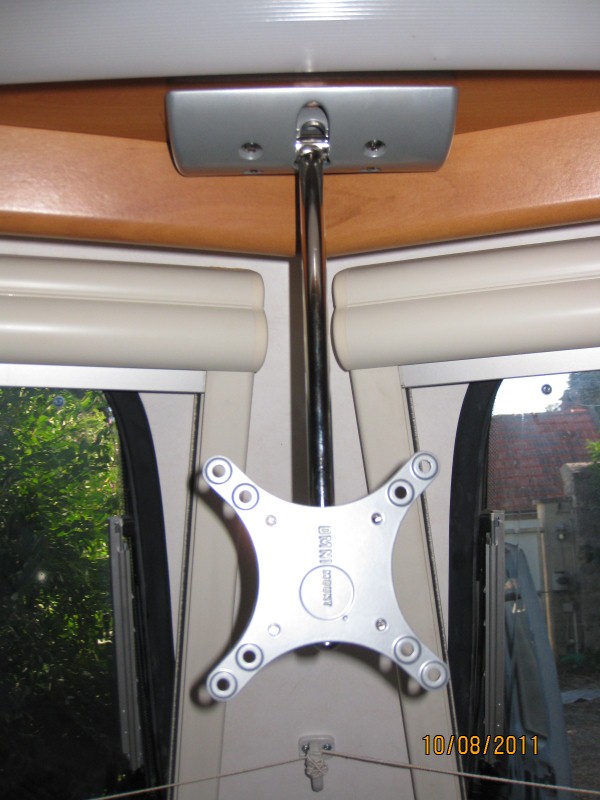

Pour ce qui est de l'installation ,voilà ma soluce,car je veux rouler sans ranger !!!! (dans troll)fixation verticale au cul des placards
Hello Francine,
Quel est ton moyen de fixation sous le placard ?

Salut Marcel
C'est un support que j'ai trouvé en vadrouillant sur le Net : conçu pour les autocars aux US
Livrée en 48h par l'Amazone
IMG_5767 (800x600).jpg (108.57 Kio) Vu 33282 fois
IMG_5769 (600x800).jpg (100.78 Kio) Vu 33282 fois
IMG_5770 (800x600).jpg (85.08 Kio) Vu 33282 fois
C'était pas donné ,mais c'est le seul schimlblick que j'ai trouvé ,à ce moment là ,qui puisse se fixer ainsi
Si ça t'intéresse ,ça s'appelle:
OmniMount 75/100 FD environ 75$
Je n'ai pas d'autre lien à te fournir....... :rouge:

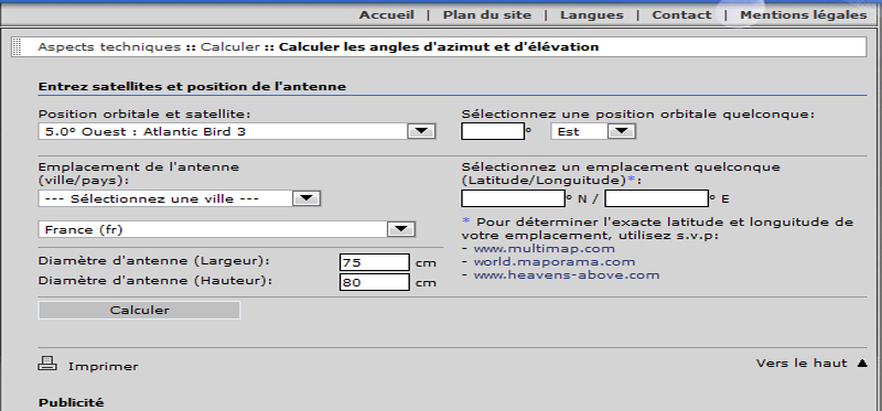

Si tu t'orientes sur le choix d'une parabole mets le lien suivant dans tes favoris :
http://www.satlex.net/fr/azel_calc.html
Cela te permettra de régler correctement l'élévation en fonction du lieu où tu te trouves. Avec le numérique, le réglage est devenu plus "pointu" et une erreur de 1,5° suffit pour qu'on ne trouve pas le satellite.

Bonjour Francine,
Ma solution est plus rustique mais nettement moins chère : 3€ ; en grande Surface de Bricolage, chercher 2 équerres avec de branches de 25 cm ; recouper à la bonne longueur les branches se fixant sous le placard. Près de l'angle droit, chaque branche comporte un trou pré-percé. Il suffit d'utiliser ce trou pour fixer l'ensemble sous l'étagère.
