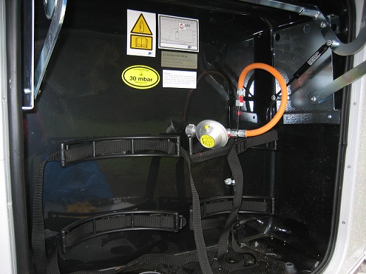

coffre vide.jpg (88.87 Kio) Vu 35438 fois
bouteille 13Kg.jpg (94.64 Kio) Vu 35438 fois
Voici quelques photos pour mieux cerner mon problème.
Le débordement empêche la fermeture du couvercle. On aperçoit sur la photo du coffre vide les deux armatures destinées à l'arrimage des bouteilles de gaz, ces armatures réduisent l'espace disponible.
Merci pour les conseils.
Marlaine

Re: Familia 310 bouteille de gaz
Je vois deux butées caoutchouc au sol sur une des photos. Je suppose que ces deux butées sont faites pour centrer la bouteille et l'empêcher de glisser. De plus la bouteille, présentée comme elle est, n'est pas à sa place elle doit être au milieu de façon à pouvoir la sangler avec ce qui semble être un arceau sur charnière pour la fixer.
Ben voilà ;) ;)

jpmfr-comtois a écrit :Je vois deux butées caoutchouc au sol sur une des photos. Je suppose que ces deux butées sont faites pour centrer la bouteille et l'empêcher de glisser. De plus la bouteille, présentée comme elle est, n'est pas à sa place elle doit être au milieu de façon à pouvoir la sangler avec ce qui semble être un arceau sur charnière pour la fixer.
Ben voilà ;) ;)
En fait il y a 2 emplacements (2 fois deux butées et 2 fois deux arceaux)
Merci pour vos conseils
Marlaine
marlaine a écrit :
De quelle année la cagouille et son origine (France, Allemagne ou ailleurs)
De 2011, origine Allemagne.
bonsoir
au vu de tes photos il est clair que cette installation est prevue pour 2 bouteilles
maintenant il te reste à determiner le modele !!!!!??????
A mon avis il faut te rendre chez un revendeur tres bien achalande
et tu essaies les differents modeles en propane jusqu à trouver celui qui convient....
il faudra certainement preciser au vendeur l origine "Allemagne" de ton : eriba :
Bon courage :flow: :flow: :mdr3: :mdr3: :happy1:
ça pourra peut etre lui etre utile.... :roll: ::d ;-) :idea: :idea: :idea:
Après avoir revu les photos ce sont en effet 2 places de bouteilles. Donc si cette caravane est d'origine allemande est-ce que les bases de bouteilles en Allemagne sont les même que chez nous :triste1: :triste1:
Après petite incursion sur le net les bouteilles allemandes ne dépassent pas 10,5kg comme en Suisse!!!! Peut-être que la base est plus petite?????? :odieux1: :odieux1: :odieux1:

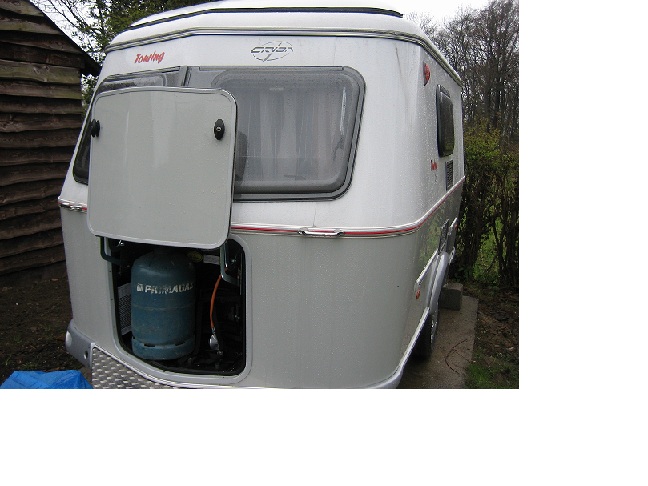

Eribateau
Messages : 614
prénom : Régis
Localisation : Val de Marne
Bonjour, dans le coffre de notre vieille Familia nous avons mis cette bouteille pratique et lègère:
http://www.antargaz.fr/-2-4-5-6-26-26-_ ... ne_Calypso
son gabarit est plus petit qu'une bouteille standard de 13kgs et de ce fait doit passer dans votre coffre sans faire de modif.
Cordialement Régis[
Régis tu es en butane avec ces bouteilles ???
Mon intervention demandant quelle était la provenance de la caravane n'était pas innocent.
Perso, je déposerais les deux paires de supports et en replacerais une paire au centre, comme ça je pourrais mettre de la bouteille de 13 kg ou de la 6 kg.

marlaine
Messages : 7
Enregistré le : sam. 19 nov. 2011 22:12
Modèle de caravane : Touring Familia 310
Localisation : Belgique
Message non lu par marlaine »
Perso, je déposerais les deux supports et en replacerais un au centre, comme ça je pourrais mettre de la bouteille de 13 kg ou de la 6 kg.
J'ai démonté les 4 armatures pour en replacer 2 au milieu du coffre, ainsi une bouteille de 13 Kg de propane tient dans le coffre.
Merci pour votre aide.
Marlaine
Jean-Marc
Messages : 1262
prénom : Jean-Marc ?
J'arrive trop tard, mais effectivement les Eriba allemandes sont prévues pour deux bouteilles de diamètre plus petit que le standard français.
Celles vendues en France n'ont de place que pour une bouteille placée au milieu, comme la modif que tu as faite.
Quand j'avais ma familia, je plaçais deux twiny l'une sur l'autre en retirant les poignées de celle du dessus. Comme ça j'avais un rechange si la première bouteille était vide.
Jean-Marc

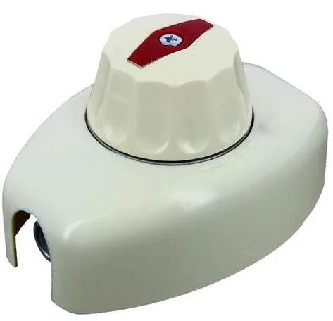

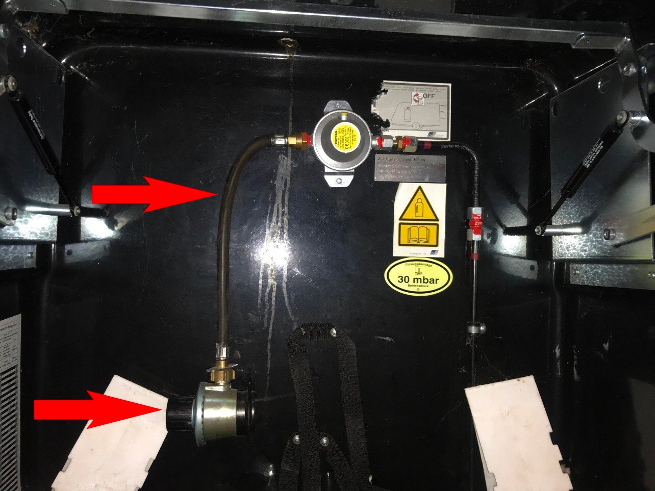

En cherchant sur le forum comment remplacer ma bouteille de gaz ACTIGAZ (qui n'existe plus) par une twinny, je vous sur votre photo un adaptateur sur la bouteille... pouvez-vous me dire comment se procurer cet adaptateur car le revendeur de gaz près de chez moi me propose un détendeur à fixer dessus, impossible à mettre car nos caravanes disposent déjà d'un détendeur...
Merci pour la réponse
Eugène (Famila de 1982)
Bon, j'ai la réponse en cherchant un peu sur le net... adaptateur 511 SANS DETENDEUR !!!
Merci et bonne vacances à tous.. : eriba :

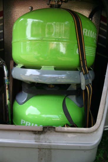

Puisqu'on y est: quelqu'un a-t-il fait cette superposition de Twiny dans une plus récente du type coffre intégré?
Faudra que je regarde mais je ne suis pas sûr que ça passe dans la Jubilé...
J'avais fait un topic sur ce sujet, ça passe rikrak en ôtant les poignées de celle supérieure et j'ai aussi ôté la planche support des bouteilles et mis une plaque alu à la place pour gagner en hauteur.
Modifié en dernier par LANDERIBA le mer. 24 juil. 2013 13:51, modifié 1 fois.

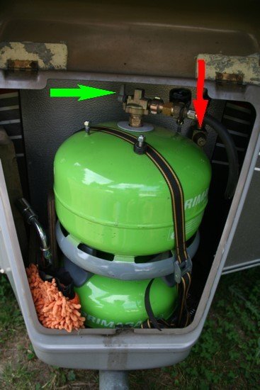

Je viens de retrouver mon intervention, c'était pô ici !!!!
Suite à plusieurs expériences malheureuses, la dernière à Salers, on tombe en panne de gaz toujours au moment des repas ou un weekend.
A Salers on ne trouve pas cette marque de gaz. Renseignement pris direction Mauriac 30 km, 1er essai Inter, pas cette marque, deuxième essais Carrouf, super y'a cette marque, le pompiste vient de fermer, faut reviendre l'aprèm. Soit 120 bornes pour 5 kg de gaz.
Donc modif du support de bouteille dans le coffre, suppression de la planche trop épaisse pour que la seconde bouteille passe, remplacée par une tôle alu de 3 mm. Photos:
Planche ôtée
Et voila les 2 bouteilles l'une au dessus de l'autre, avec celle du haut en service, mais sans les poignées
Plus de stress pour la prochaine panne.
Messages : 6103
Jean Pierre, Bonjour,
Pourrais tu nous dire la hauteur de tes deux bouteilles de gaz, avec le détendeur.
Je ne suis pas sur que cela rentre dans le coffre avant de la troll de 2012.
J'ai l'impression que c'est plus haut qu'une propane de 13 kgs.( 59 cm en haut du robinet)
Par avance Merci et ne prends pas de risques pour aller voir, ça ne presse pas ! !
Merci.
Environ 60 cm, avec le robinet (pas détendeur) et sans les poignées de celle supérieure.
Eribawoman
Messages : 154
Modèle de caravane : Puck'L
prénom : yv
Pour moi l'empilage des 2 bouteilles 6kg poignées comprise 605 mm ,si on enlève les poignées le haut du robinet est 10/11 mm en retrait des 605 mm , mais il faut de la marge pour pouvoir les empiler.
amicalement
Yv
Toutes les : eriba : sont au propane, car le butane gèle à 0° et se vaporise mal en dessous de 5°.
Sur les anciennes, avec coffre extérieur, deux Twiny se superposent en enlevant les poignées de celle du haut.
Pour les coffres intégrés leur proprios vont te le dire.
Messages : 6103
Ben voilà, pour les coffres intégrés, c'est pareil, deux bouteilles superposées !
Mais il ne faut pas oublier de retirer les poignées sur celle du haut sinon ça ne passe pas :pleur4:
Pareil pour moi, les caravanes de cette époque avaient un "pré détendeur" à coté de la bouteille, flèche rouge, (pression d'entrée entre 2 à 16 bars, pression sortie 1.5 bar)
Eriba Familia 016red.jpg (51.15 Kio) Vu 13001 fois
et un détendeur de sécurité sous l'évier (pression de sortie 0.37 bar)
Détendeur sécurité.jpg (18.54 Kio) Vu 12881 fois
donc sur la Twiny un simple robinet d'arrêt, flèche verte.
François J

@eribalin et autres propriétaires Eriba avec coffre intégré 😏
Je descends demain voir (et peut être acheter 🤞) la 310 de 2012. Caravane n’ayant jamais eu de bouteille de gaz branchée à priori (en tous les cas pas de bouteille).
Donc questions :
- qu’en est-il des lyres ?
- particularité d’un branchement d’une Twiny puisque cela semble la solution retenue par la plupart d’entre vous) ? Adaptateur ou pas ?
- quels outils à prévoir ?
- détendeur butane identique en propane (j’en ai un neuf fourni avec un Butagaz de 6,5kg)
Merci.
François
Relis les interventions plus haut, mais le robinet d'arrêt ou le détendeur Twiny sont spécifiques.
La caravane a-t-elle un pré-détendeur ou pas ?
Pré-détendeur > robinet d'arrêt sur bouteille, lyre haute pression entre la bouteille et le pré-détendeur, à 30° le propane est à environ 12 bars......
Sans pré-détendeur > détendeur sur bouteille, lyre standard, 37 mbar
Le détendeur butane ne donne pas la bonne pression pour du propane et vice versa.
Pour l'achat (consigne) d'une bouteille Twiny le robinet ou détendeur est souvent offert.
François J
Messages : 354
Message non lu par François J »
🙏 @Landeriba
J’aurais des renseignements / photos ce soir. Au pire j’avise sur place et trouve un Narbonne Accessoires ou un magasin de bricolage dans le secteur pour changer la lyre et trouver éventuellement un adaptateur Twiny.
François
Messages : 6103
Pour une Twiny, tu as juste besoin d'un robinet d'arrêt.
Alain, tu as la même année que celle que FrançoisJ convoite, donc le détendeur (ou pré-détendeur et détendeur) est (sont) dans la carabane, si tu n'as que le robinet sur la Twiny, donc lyre haute pression;

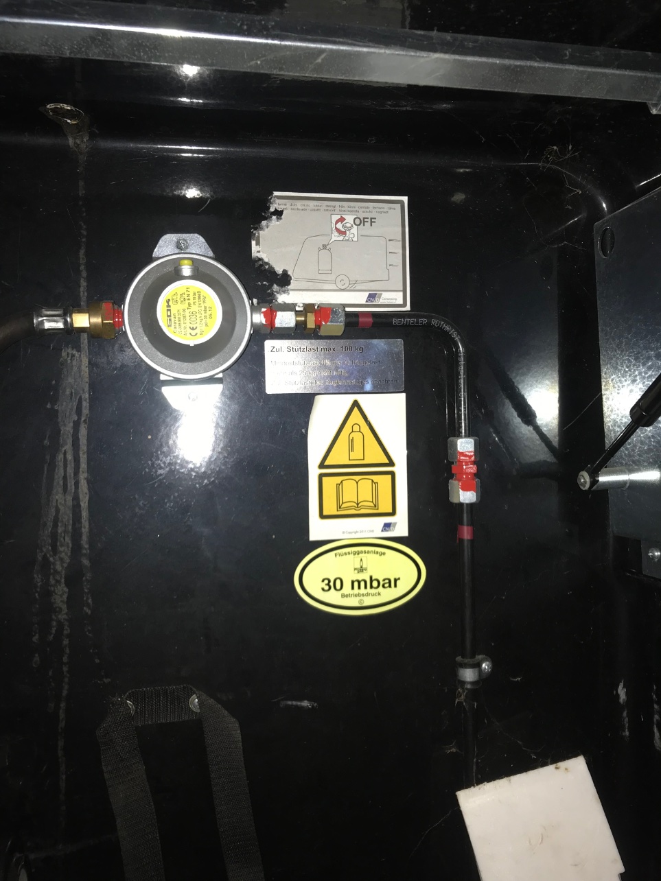

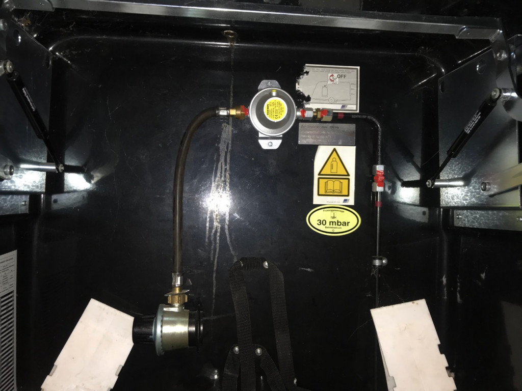

Lyre date limite 2016
Et détendeur / adaptateur (?) bouteilles espagnoles
François
Ce qu'il te faut changer :
Flexible hors d'age (haute pression 15 bar), attention à la longueur si une seule bouteille, et le robinet d'arrêt spécifique pour Twiny.
François J
