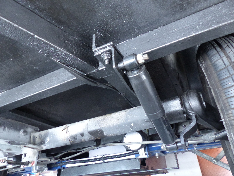

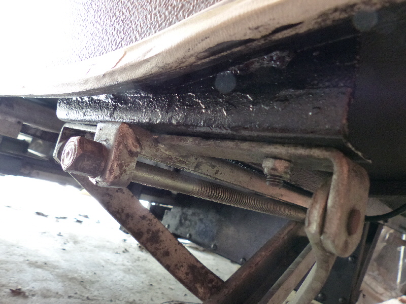

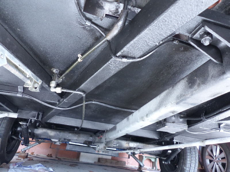

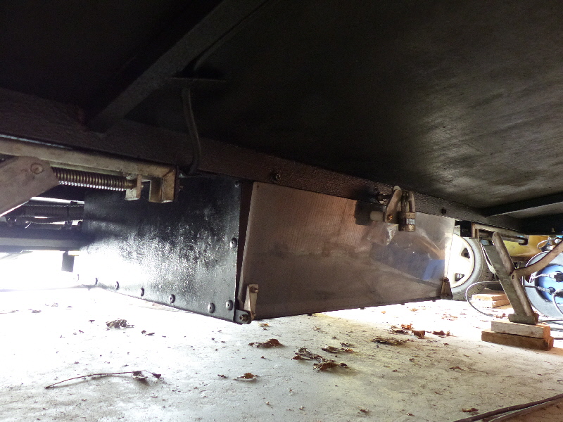

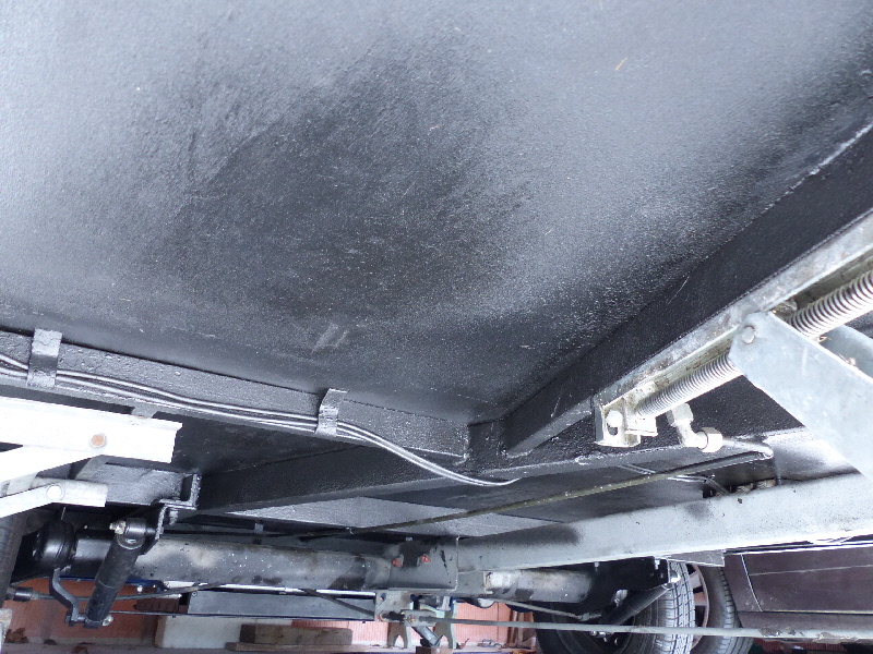

Re: Quel produit antirouille sur le châssis ?
plancher melange 2/3 essence terebentine + 1/3 huile de lin ; 2 couches au petit rouleau
châssis brosse metallique + degraissage puis hammerite fer martelé
quelques photos , j ai changer le reglage du mover au passage , rapproché pour avoir plas de place pour la roue de secours
le gros bidule tout noir qui intriguait nos voisins à Cernay
lundi nous serons à Fouras
jfl
- P1030950(1).JPG (264.74 Kio) Vu 10371 fois
- P1030951(1).JPG (257.1 Kio) Vu 10371 fois
- P1030960(1).JPG (217.93 Kio) Vu 10371 fois
- P1030953(1).JPG (265.86 Kio) Vu 10371 fois
- P1030961(1).JPG (219.01 Kio) Vu 10371 fois
