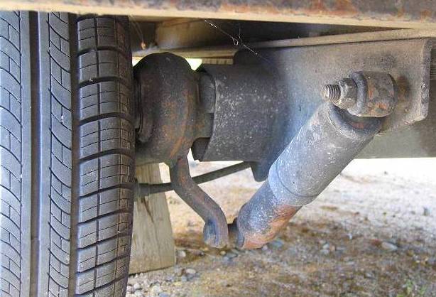

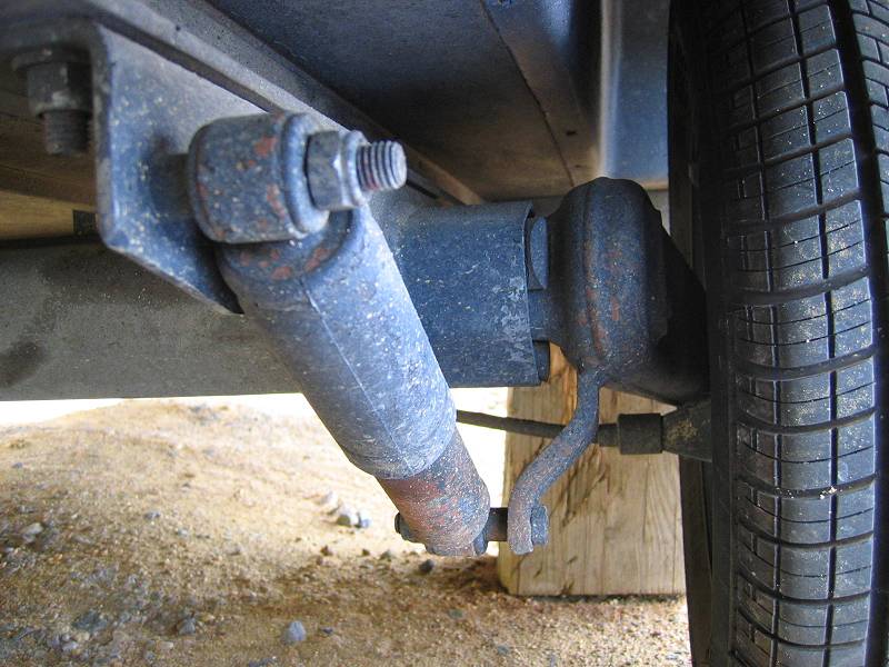

Changement d'amortisseurs, Triton BS, 1997
Ce tutoriel a été créé par Markus ETC 280 et avec son aimable accord.
Temps : 20 - 30 minutes par côté
difficulté : Pas difficile...
outils nécessaires :
Cric, cales de roue d'appui clé 19
Les nouveaux amortisseurs à monter sont des Octagon d' Al-ko .
L'amortisseur AL-KO octagon représente le complément idéal de la suspension AL-KO à éléments en caoutchouc de l'essieu.
Ayant été développé en vue des besoins spécifiques des châssis de caravane, cet amortisseur supprime
les oscillations de la superstructure tant redoutées par les caravaniers.
Afin de garantir un amortissement optimal, il a été conçu pour quatre tranches de poids différentes.
Code article :
244 084 jusqu'à 900 kg vert
244 085 jusqu'à 1300 kg bleu
244 086 jusqu'à 1800 kg rouge
244 087 jusqu'à 4000 kg noir
La distance des yeux d'assemblage des amortisseurs compressés est de 26 cm et dans l'état étiré de 37 cm.
Pour la triton la distance des trous d'assemblage au châssis et/ou de l'axe avec le véhicule calé est de 28 cm
et en position extrême de 30cm.
Le démontage a lieu de préférence avec le véhicule mis sur des chandelles ou en position normale (pour les inconscients...).
Les amortisseurs sont attachés avec une vis, un nylstop et une entretoise au châssis.
Ils ne sont pas sous pression et peuvent être enlevés par conséquent sans problèmes.
Bien nettoyer et désoxyder si besoin est.
Enduire de graisse les axes formés par les vis.
Vous pouvez obtenir ces éléments chez votre concessionnaire ou dans les points de service AL-KO :
http://www.al-ko.fr/fahrzeugtechnik/han ... cfm?land=F

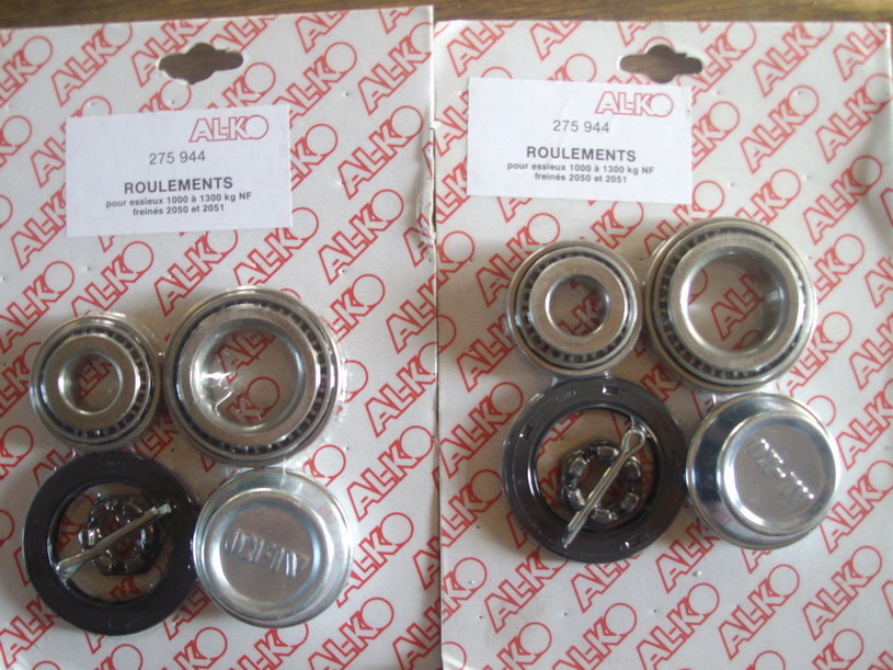

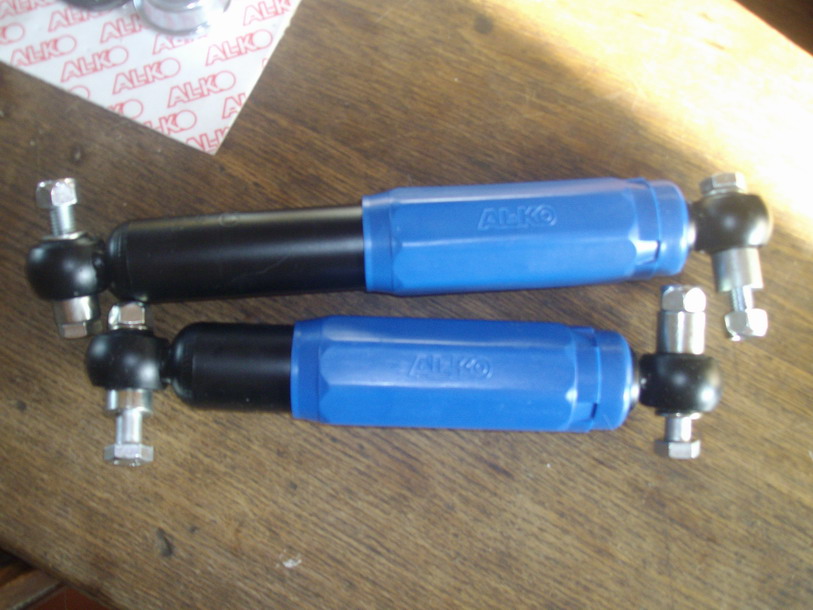

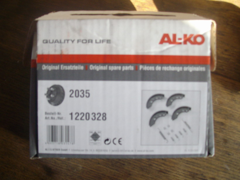

Posté : mer. 12 août 2009 19:06
par herry bat pompier
Hello, tous,
Bon, voila mes pièces enfin arrivées de chez SAS Guillaume, concessionnaire ALKO à Claye Souilly, il vous réservera le meilleurs accueil aux pièces détachées, mon vendeur favoris était Romuald mais son remplaçant est tout aussi sympa
Les patins sont : Kit mâchoires frein , ALK1220328, 82.29 € ht plus tva
les roulements : KIT RLTS ES.1000/1300KGNF, refs ALK275944, 28.02 € ht, pièces plus TVA
amortisseurs alk244085, 32.28 € pièce HT, plus TVA.
roulements alko.jpg (182.98 Kio) Vu 59324 fois
refs freins alko triton.jpg (97.26 Kio) Vu 59324 fois
amortos alko.jpg (124.38 Kio) Vu 59324 fois

je pense que le montage que vous avez fait n'est pas bon:
je m'explique je viens d'acheter les mêmes amortisseurs que vous et en les montant j'ai comparé avec les ancien et ces dernier lorsque je les comprimes ils s'enfonce tout seul sans résistance alors que les neuf eux opposent une résistance plus ou moins élevé en fonction de la vitesse de compression.
puis en montant le premiers j'ai remarqué que lorsque la roue s'enfonce sous la caravane comme si on passait sur une bosse l'amortisseur n'est pas comprimé mais au contraire étiré.
j'ai a nouveau comparer le neuf et l'ancien:
le neuf n'oppose aucune résistance en étirement contrairement a l'ancien....
d'ou ma déduction ils ne fonctionne pas dans le même sans!
il faut monter les neuf dans l'autre sens et percer les caches bleus pour laisser s’évacuer l'eau :idea:
pouvez vous y regarder et me donner votre avis
je pense etre dans le vrai et que tout ceci est très trompeur.
si tel est le cas vous risquez d'avoir un comportement anormal sur votre caravane ou aucune efficacité des amortisseurs
tenez moi informé des que possible
Re: Changement d'amortisseurs, Triton BS, 1997
Posté : ven. 18 juil. 2014 19:45
par Pinochio
trop con:
pardon pour cette connerie monté dans un sens comme dans l'autre c'est la même chose...
donc pas compatible...
Posté : ven. 18 juil. 2014 21:46
Effectivement il sont montés à l'inverse des amortos de voiture, quand la roue rentre dans le garde boue les amortos s'allongent, (sur les voitures ils raccourcissent) donc effectivement la retenue est inversée...(simple effet, à moins d'amortos double effet) Les mettre à l'envers ne changera rien !!!

Retour d'expérience suite à montage Octagon bleu: toujours le même problème;
La cagouille sautille toujours des que la route est mauvaise....
J'ai déjà changé amortisseur de timon, tambours, les pneus en renforcé extra lourde charge prévu pour les remorques et caravane...
J'ai essaillé avec le 4x4 et mon autre voiture et c'est la même. L'assiette de la caravane une fois attelé est bonne.
Si vous avez des idées appart en changer...
C'est une triton de 1992... :roll:
Posté : mer. 13 août 2014 09:44
Cela semble normal, tu as monté des amortos bien trop raides, prévu pour 1300 kg, combien fait ton : eriba :
http://www.roadloisirs.com/pdf/produits/CR10374.pdf
Voir aussi pression pneus..
Posté : mer. 13 août 2014 09:58
par lolofay
salut
je pense aussi que tes amortos sont trop " durs " ; comme quand tu tractes une baguagère vide ça tressaute tout le temps
attentions au surgonflage aussi ; faut pas trop en abuser ( moi j'ai senti une belle différence en passant de 3kg à 2.8kg ! )
