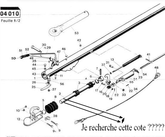

Re: Diamètre de la barre d'attelage ?????
Bonsoir ,
C'est cette côte que je recherche pour une Eriba Triton de 1978. Je ne m'en souviens plus.
Merci.
Jean Louis.
Merci.
Jean Louis.
Toujours personne qui a sa Triton ancienne chez lui ??????? Pour cette fameuse cote du tube d'attache.
Merci D'avance.
Jean Louis.
Merci D'avance.
Jean Louis.
- Messages : 20786
Je vais pouvoir te confirmer la dimension. Dans l'anti lacets AKS1300 de chez Alko, il est fourni deux étriers de rattrapage (en forme de U), en fonction des tubes d'attache, à mettre entre le tube et l'anti lacets
1er) dimension extérieure des branches du U 50 et intérieur 35, ce qui signifie qu'avec un tube de 35 tu installes l'étrier pour arriver à 50 mm ou tu ne l'installes pas parce que tu as un tube de 50 mm.
2ème) dimension extérieure des branches du U 50 et intérieur 46, ce qui signifie qu'avec un tube de 46 tu installes l'étrier pour arriver à 50 mm.
A noter qu'il existe aussi un étrier pour passer de 40 à 50 mm qui n'est pas fourni avec le système.
Sur ma Familia 1992 le tube est de Ø 50, d'où montage sans étrier. CQFD.
Bonjour Land,
Merci ,donc je crois que j'ai un problème car le vendeur ne m'a pas fourni d'entretoise ,et apparemment il a dû essayer de resserrer ,
car au niveau du premier trou (éxtérieur ) j'ai 37mm et a celui (intérieur) 42 mm .
Je vais donc essayer d'écarter ,pour avoir la côte identique à 50 mm.
Et prévoir une entretoise en éspèrant ne pas casser la pièce.
J'vas bien y arriver.....
Bon week End à Vous.
Jean Louis.
Jean Louis.
- Messages : 20786
J'ai une Triton de passage à la maison, je viens de mesurer le tube coulissant, Ø 50 mm.
