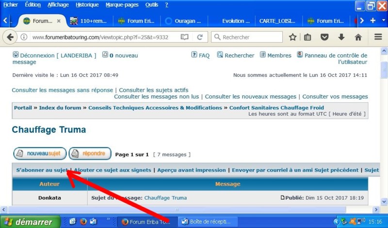

Je n'ai pas coché la case (que je n'ai pas cherchée :rouge: ) pour être prévenu quand un nouveau message est posté. Du coup, j'ai raté vos posts d'hier... Au fait, céhoukoncoche ?
Re: Tutoriel de remplacement Amortisseur de timon Pan Fam 19
Posté : ven. 22 sept. 2017 22:01
Quand tu postes un message, en bas après les smileys et au dessus de "prévisualiser" "envoyer" etc.. , la dernière ligne: "M’avertir lorsqu’une réponse a été publiée"
Posté : lun. 25 sept. 2017 08:19
par Dams
Regis , En effet il faut taper fort à la masse de mémoire sinon ca ne bouge pas !!
Posté : lun. 16 oct. 2017 14:44
par laprouj
Ca y est, j'ai trouvé !
Et... ça vaudra pour toutes les réponses sur le sujet ?
Posté : lun. 16 oct. 2017 15:31
Bien sûr, quelque soit la personne qui poste tu seras prévenu, par contre si tu ne postes pas et veux suivre la conversation, en haut du sujet sous "nouveau sujet", "répondre", il y a "s'abonner au sujet", exemple:

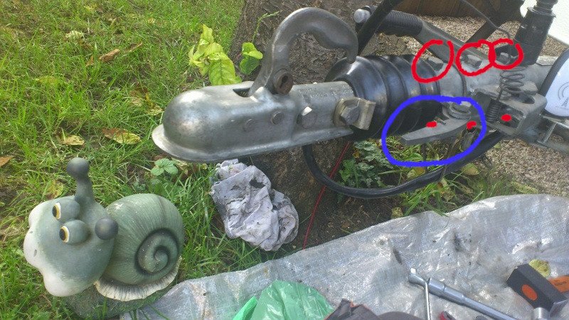

J'ai fini par démonter le fût du timon de ma : eriba : . Sur mon modèle, j'ai eu beau chercher, il n'y a pas de goupilles Mécanindus :( C'est sorti sans difficulté, mais avec un peu de transpiration ! Le fût était complètement coincé et j'ai dû en même temps tirer dessus et le faire tourner de droite à gauche alternativement (j'ai dû passer un boulon dans un des trous de la tête de lapin et le manipuler avec un tube de ferraille. Un tournevis ne suffisait pas !)
J'ai donc emporté le fût chez un fabricant de remorques - très sympa il faut le dire - qui me l'a passé gratos à la ponceuse à bande stationnaire. Maintenant il coulisse bien. Il en a profité pour tester le vérin qui lui, hélas, est complètement mort ! Il me l'a commandé. Livraison prévue en début de semaine prochaine.
Après des nouvelles de ma petite santé, j'ai quelques questions pour les as des as... Ils se reconnaitront ! :)

Merci pour ce tuto trés instructif.
Je me demandais à quoi servent les 6 vis (en rouge) en haut en bas du timon, et à quoi sert la poignée (en bleu) ?
Merci pour aide, je débute
