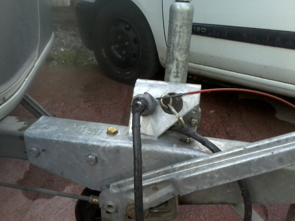

en regardant de prés le timon j ai vu des petits
trous que pouvait-il y avoir?

Support vélo?? comme çà...., il me semble voir les traces d'une plaque??

c est vrai Marcel
binbin tu as raison il y a une trace de plaque je n avais pas remarqué
en plus ses trous sont fait que sur un coté il en faut deux pour un support vélo

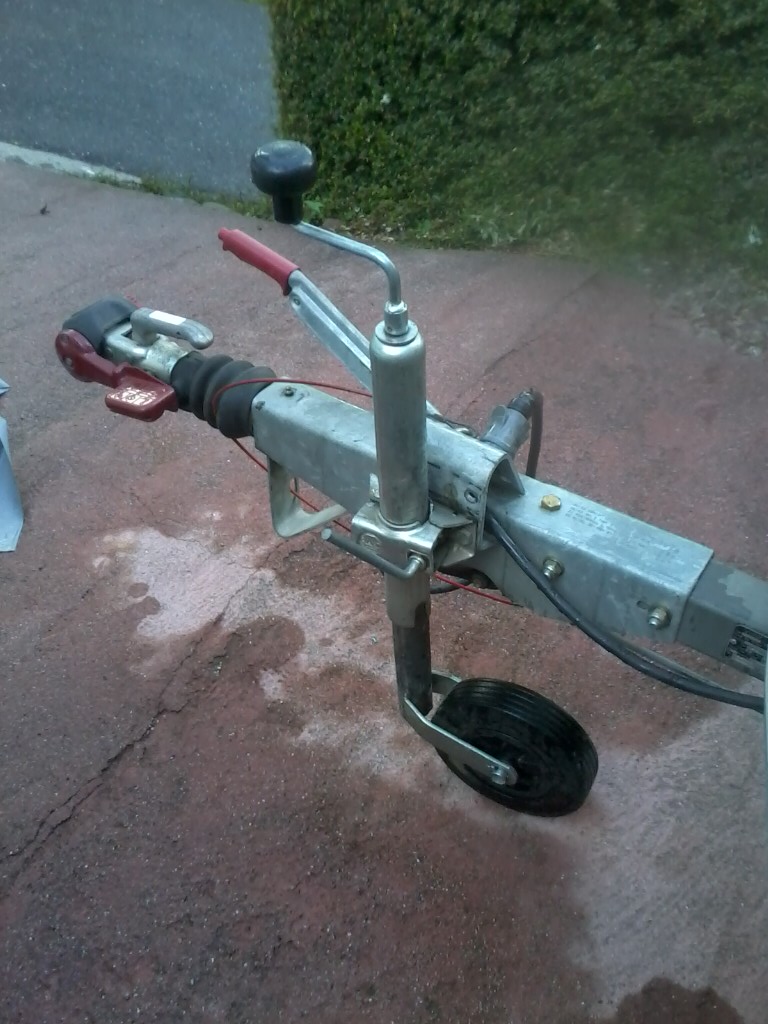

bonjour binbin
voici des photos de la roue joker
- Photo0243.jpg (118.34 Kio) Vu 6335 fois
- Photo0242.jpg (159.67 Kio) Vu 6335 fois
jean-jaques
- Messages : 11977
Re: Mon timon
Bonjour J-Jacques, je te réponds vite fait (nous partons de suite pour une semaine dans l'Aveyron), il me semble que tu peux intercaler une platine entre le support roue jockey et le système de serrage de celle-ci et de fait faire ton support vélo, voir photos ?
On en parlera à mon retour...
BINBIN.
BINBIN.

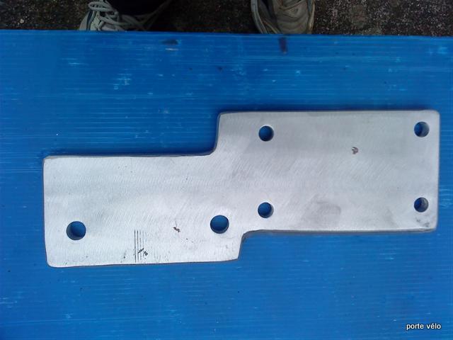

Bonjour J-Jacques, comme promis hier, tu as l'embarras du choix;
1) soit une platine fixée sur le support roue jockey avec l'aide des deux trous vides (en haut)
2) soit une même platine fixée avec les deux écrous qui maintiennent ta flèche après le timon ( à changer et à rallonger), fixée à l'arrière de ton support roue jockey sur ta photo juste au dessus de ta roue jockey..
faudrait tenir compte de la gêne d'ouverture du coffre et de l'angle de braquage..
platine dans ce style, il me semble que c'est dans tes compétences
voiloù, bonne journée, BINBIN.

merci binbin
pour la fabrication pas de problème
quel système a ton avis ou autre eribaniste est le mieux sur le timon ou platine avec la roue jockey!!!
j essaye de profiter de vos expériences
merci d avance
merci d avance
jean-jaques
- Messages : 11977
Re: Mon timon
Bonne question, fait un gabarit et regarde au niveau manipulation poignée roue jockey et aussi ouverture du coffre ??ferrals a écrit :merci binbin
merci d avance
BINBIN.

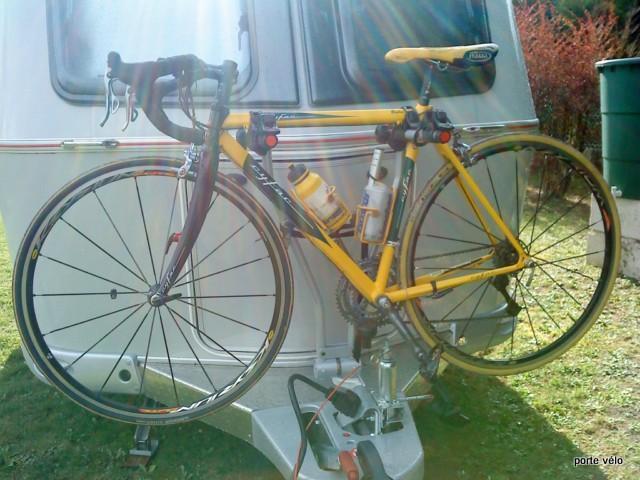

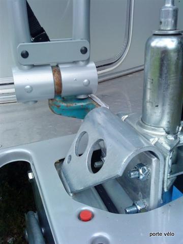

- lucien79
- Messages : 4008
- prénom : j-f et elisa
Re: Mon timon
bonjourferrals a écrit :merci binbin
pour la fabrication pas de probleme
quel systeme a ton avis ou autre eribaniste est le mieux sur le timon ou platine avec la roue joker!!!
jessaye de profiter de vos experience
merci d avance
tu as les reponses ici http://forumeribatouring.com/viewtopic. ... &start=150
tout depend de ton porte velo : sur boule ou sur platine...
pour un velo= sur boule pas de probleme
pour plusieurs je prefere sur platine
dans mon systeme j ai calcule l emplacement du support platine par rapport a l ouverture
du coffre , porte velos en place de facon a avoir la place pour pouvoir ouvrir la bouteille
de gaz ...porte velo retire( un ecrou = 30s) mais platine en place la porte s ouvre entierement
et permet de changer la bouteille de gaz....
les 2 boulons du timon sont a changer = plus longs ; ceux sont des points fixes ...
tu peux avancer ton support platine a ta convenance ...avec des limtes bien sur ....
bon courage les photos sur le post sont assez parlantes....
Denis l abeille l a photograhie à Bourgueil son timon ( une triton) semble plus court....
il va faire ses calculs .....
a+
