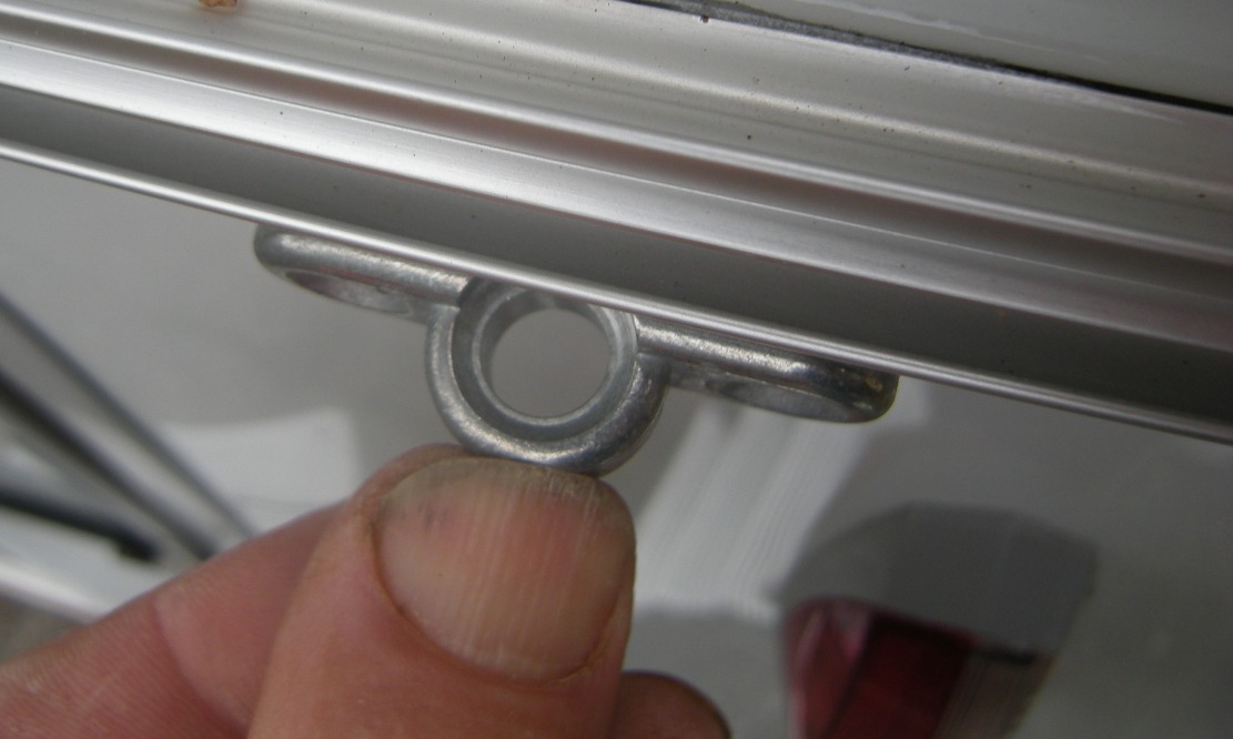

bonjour fiers bricoleurs :) ,
Je viens de recevoir un abri kwik que je voudrais poser sur une triton 430.
J'ai bien les taquets de fixation à visser sur la carosserie mais j'hesite un peu sur la position par rapport au rail,
quelle distance en dessous du rail ?
Quelqu'un aurait t-il une photo pour voir à quoi ça ressemble
merci par avance
Re: Pose d'un abri kwik
Si tes "Taquets" sont des "Pontets" ;-) , alors voilà :

en fait la photo correspond bien à mon ancienne eriba, j'ai maintenant un modèle plus récent et il me semble que le rail n'a plus le meme profil.
la pose du pontet dans le rail me semble bizarre
ce qui me met le doute c'est la pub clairval pour l'abri sur internet
pontet 1.JPG (66 Kio) Vu 8375 fois
pub clairval
pub clairval
j'ai pas confiance du tout dans ta petite photo :ghee:
Par contre oui il y a eu certainement une petite modif des rails et j'en suis pas sur.
Pour cela , les concessionnaires mettent des vis plus longues et des entretoises en plastique dur d'un diamètre égal à la vis pour l'intérieur et qui a un diamètre égal au couvre vis pour l'extérieur.
moi j'ai une entretoise en plastique avec j'ai mis des vis en tôle de 25 mm et ça va nickel
juste un petit avant trou pour la vis
