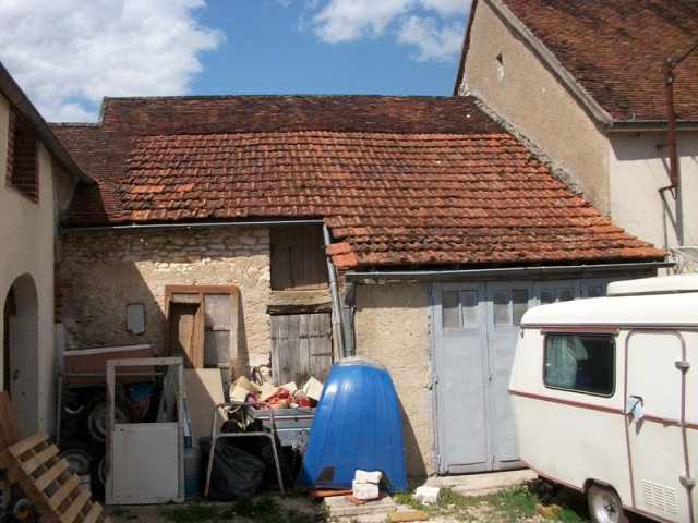

Je vais profiter de l'espace libre entre notre maison et la clôture pour lui faire un abri. Il sera en ossature bois, charpente traditionnelle, assemblages tenons mortaises chevillés à tirer,l'espace vide entre la charpente sera rempli soit bardage, soit ??
Je vais vous présenter les différentes phases à commencer par le débit des chênes sur le lieu d'abattage par une scierie mobile, avant cela, j'ai du abattre un chêne devant la maison.

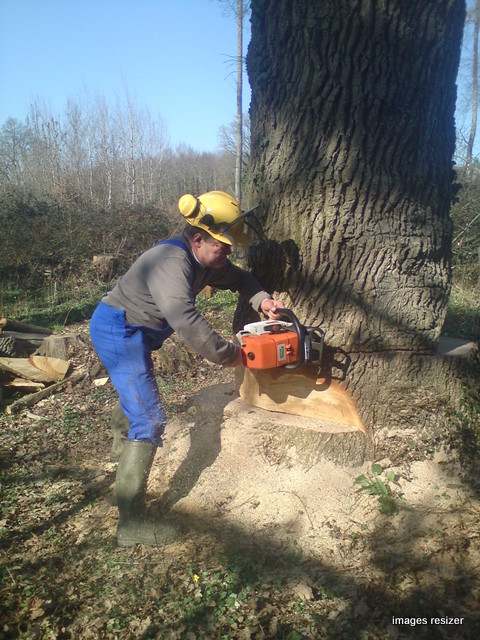

Avant toute chose le chêne à abattre, à gauche de la maison (je sais c'est dommage!!)
Le futur emplacement de l'abri, à gauche de la maison, accès par devant ou par l'arrière.
Les chênes qui vont être débités par la scierie mobile.Je les ai abattu il y a deux ans environ, récupération des branches pour chauffer la maison (rien ne se perd!!).
Mon ami Alain (compagnon de rando et de cyclo),il pose avec le plus gros des chênes.
Sur 10m3 cube de bois brut, il en sortira 11poteaux en 20/20, 21 en 15/15, et pas mal de plateaux de différentes épaisseurs , soi 4.5m3 en poteaux finis.
Sur cette dernière photo Serge un autre ami de rando et de vélo ( l'entraide entre pédalou!!!)
Toujours Serge en train de charger la remorque, une fois chargée, ils nous auras fallu un tracteur de 250cv pour la sortir du fond du champ.

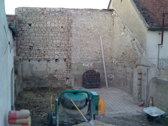

Je n'ai pas attendu l'autorisation, j'avais commencé les fondations à la pelle et à la pioche, j'ai presque fini, 27 m de long, 0.5m de large, 0.45 de profondeur.
Une vrai fondation de maison, faut dire que nous sommes sur de la glaise et ça bouge.
Travaux à venir ferraillage et coulage bêton.

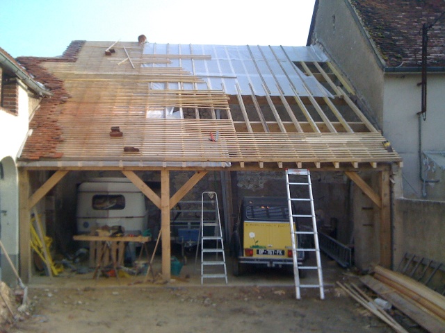

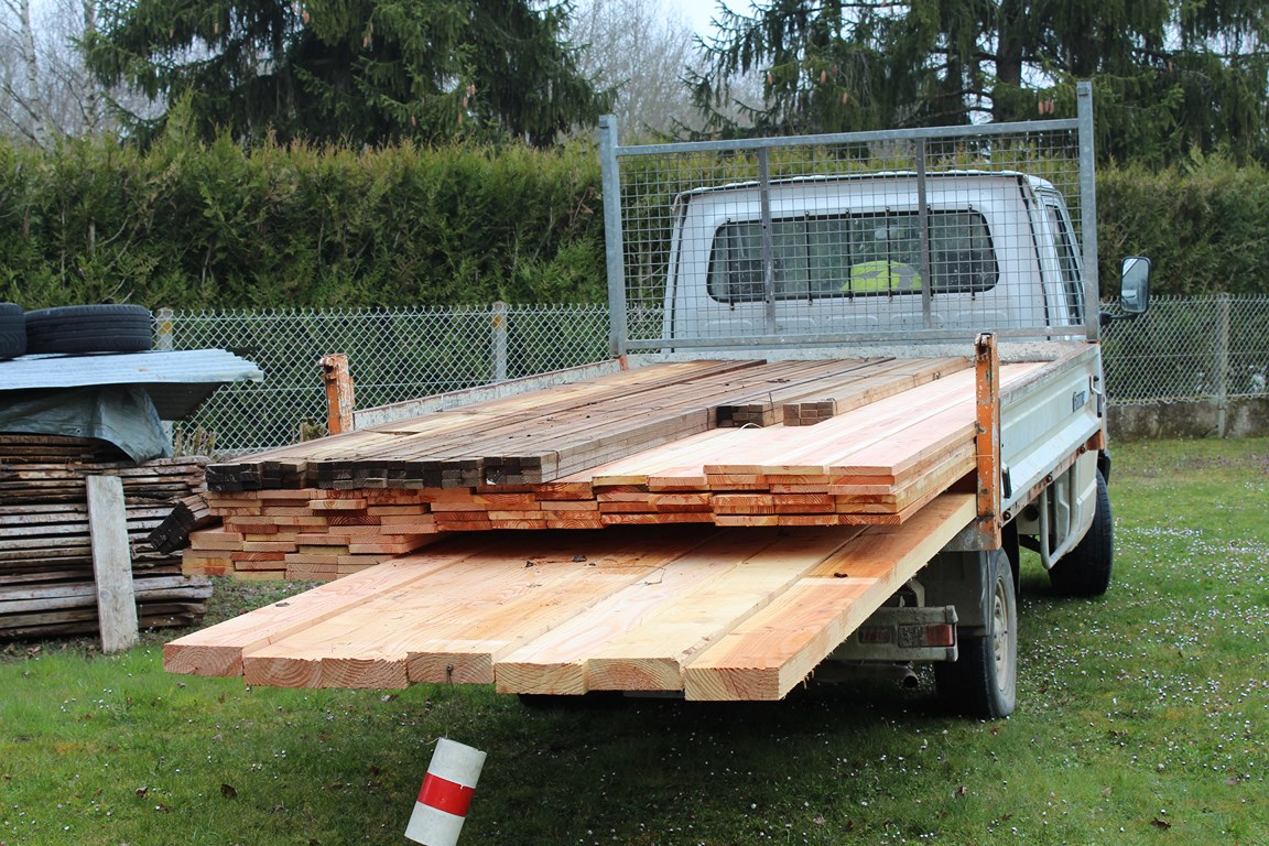

Pose du plancher en pin
Pose d'un écran sous toiture ( REWASI TOP) à même les chevrons.
voir là:
http://www.districouverture.fr/ecran-de ... -75-m.html
noir sur le dessus blanc en dessous pour plus de clarté.
A cause du temps pourris, j'ai du bâcher
Liteaux en double pour une bonne aération ( garantie)
tuiles alignées à la règle...
tuiles montées à l'aide de la grue par Michelle

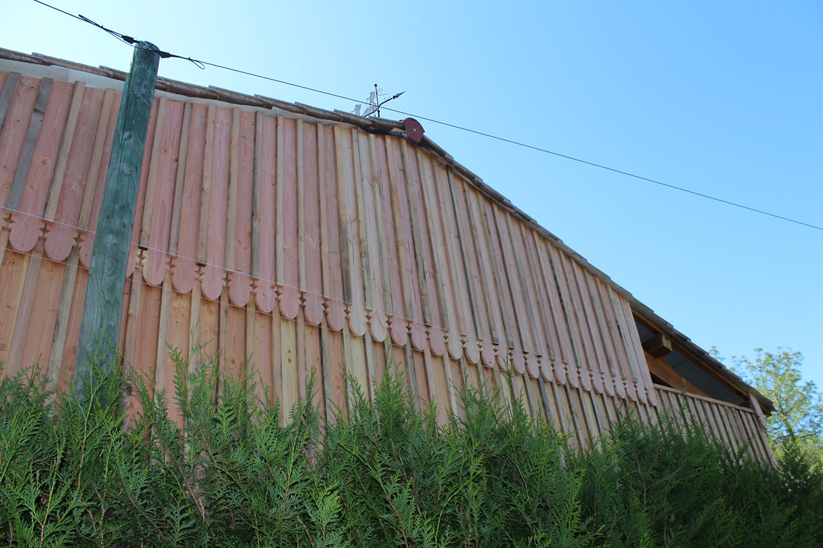

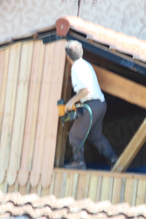

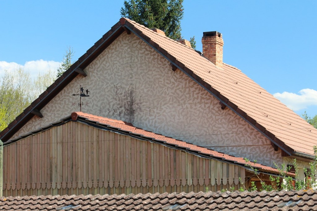

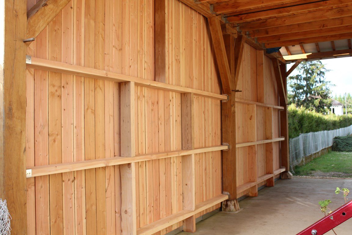

Je vais mettre le post en attente, prochaine étape bardage bois en douglas, coté limite de propriété,finir les rives, gouttières, et un peu de "gazon", mais ça va attendre, j'ai jusqu'à décembre 2013 pour finir les travaux.

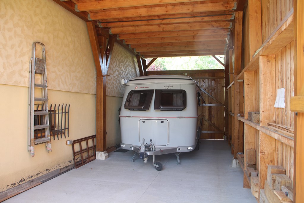

Coût à ce jour de l'operation pour une surface au sol de 36m2 = 3652€ (9.4/4m), je vous ferrais le détail du coût des différents matériaux. h
Hauteur de passage 3.3m, hors sol/faîtage 5.7m.
pourquoi 3.3m ? pour le passage d'un CC, même si à mon avis et à ce jour, ce n'est pas notre philosophie du camping, MAIS IL Y A QUE LES IMBÉCILES QUI NE CHANGENT PAS D'AVIS..

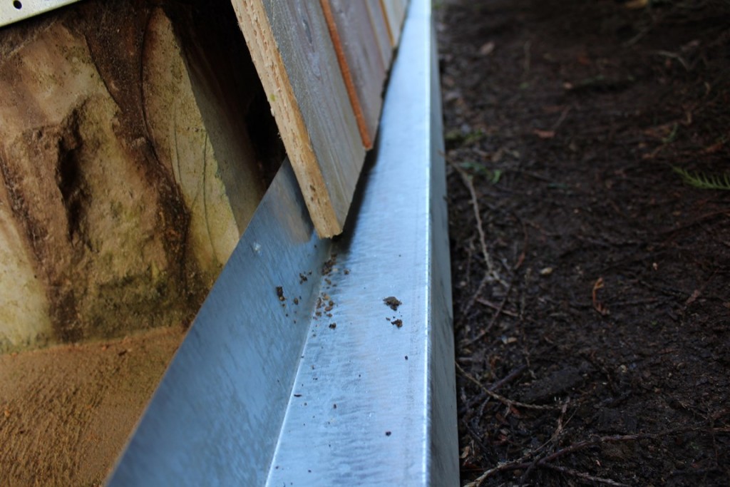

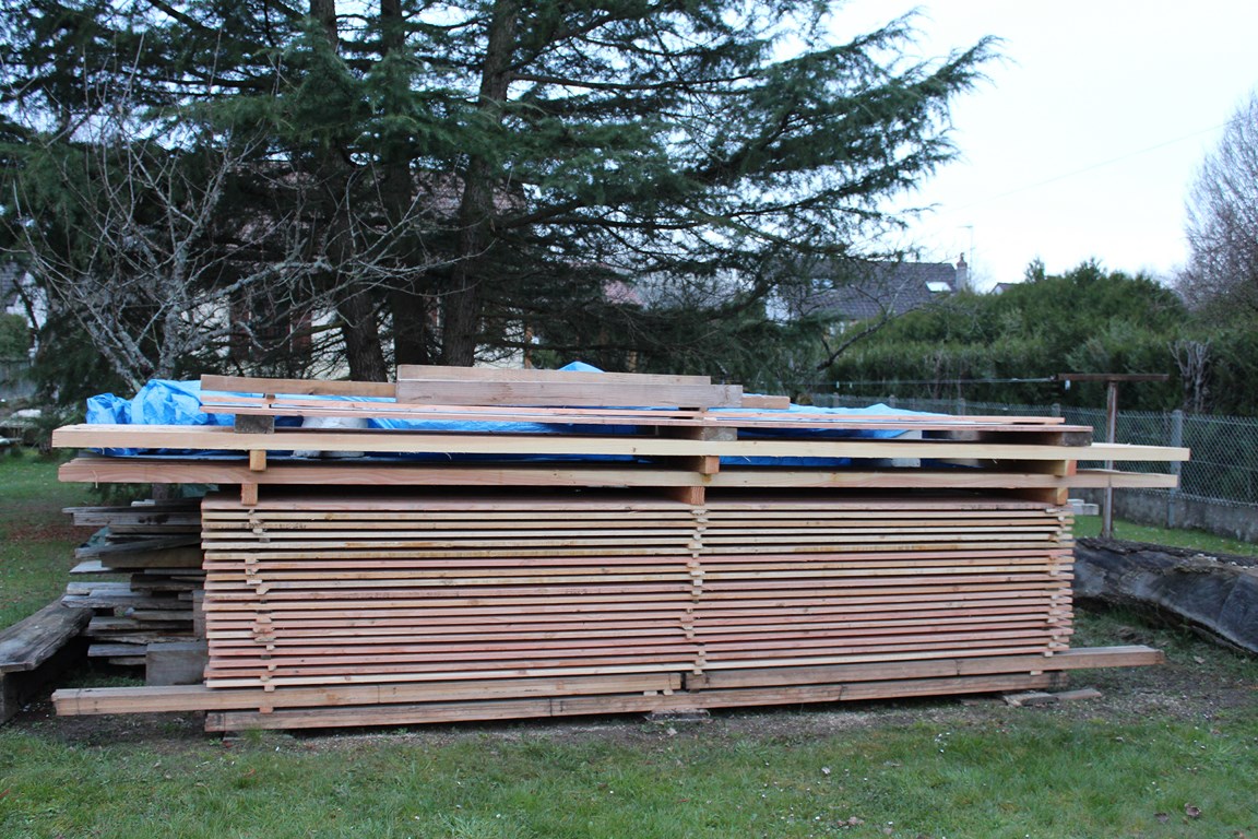

Suite en image.

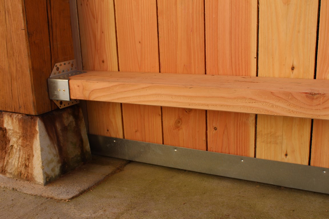

Bardage coté mitoyen, réalisé en douglas "pin d'Orégon" https://fr.wikipedia.org/wiki/Pseudotsuga_menziesii, en provenance du Morvan, scié chez nous
Environ 2 m3
détail: renvoi d'eau en zingue, les lames ne touchent pas le sol, espace = 2CM
désirée 020 (Copier).JPG (99.09 Kio) Vu 37364 fois

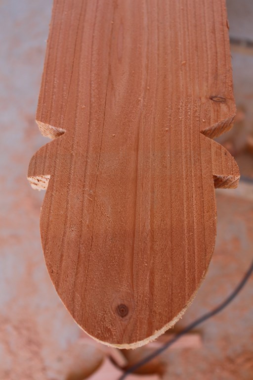

bouts des lames "sous pentes" pourquoi faire simple (on ne pointe plus)
2044 (Copier).JPG (97.61 Kio) Vu 37364 fois
2055 (Copier).JPG (83.16 Kio) Vu 37364 fois
Et voiloù, reste les rives de toit et les gouttières à traiter, rien ne presse on peut gagner en impôt à "retarder" les travaux ;-) ;-)
Journée ensoleillée = vélo, BINBIN.

Dams a écrit :Il manque une photo avec la super dame :mrgreen: :coeur: , de toute beauté cet abri
:hello: Damien, je n'ai pas oublié, voiloù, ce n'était pas prévu, nous devons vider tout notre SS :pleur4: , pour cause de travaux de consolidation de la maison (catastrophe naturelle). Comme dit dans le reportage nous sommes sur 12M de glaise et la sécheresse une maison ça n'aime pas. Pour nous c'est pas très grave, mais anticipons....chez des voisins c'est la KATA :pleur4:
Donc tout ce qu'il y a dans le SS nous allons le transférer dans l'Abri :ghee: , conséquence j'ai dû faire 4 portes.

Rentré de vacances le rabot chauffe, les traverses et écharpes étaient prêtes.
maisondésirée 001 (Copier).JPG (161.72 Kio) Vu 34599 fois
la remorque et Désirée tiennent aisemment
maisondésirée 007 (Copier).JPG (147.49 Kio) Vu 34599 fois
maisondésirée 002 (Copier).JPG (204.06 Kio) Vu 34599 fois
Les gouttières, ce n'est pas moi, je ne sais pas faire ( quoique maintenant que j'ai vu??)
Coté rue:
maisondésirée 005 (Copier).JPG (240.14 Kio) Vu 34599 fois
les rives sont finies en partie, il me reste coté pignon maison (ça va viendre)
coté cour (AR)
maisondésirée 003 (Copier).JPG (189.34 Kio) Vu 34599 fois
Bon encore quelques bricoles, terrassement, gazon et raccord grillage, des broutilles :happy1:
Suite et FIN, BINBIN;

Magnifique BinBin ca te fait quelle surface du coup? Il semble immense :mrgreen: :loving: ? , on dirait une puck :hehe:

C'est quoi le petit panneau bleu le long de la descente de gouttière ???? Le nom de la rue de désirée ... :hehe:
Joli travail, beau coup de rabot :super: :loving:
Re: Un Abri pour une SDF (FIN)
Bjr, pour Damien, 39m2 et des poussières
J-Jacques, c'est la chérie au fiston, un coup de :coeur:
J-Pierre, place des bricoleurs hi hi!!
