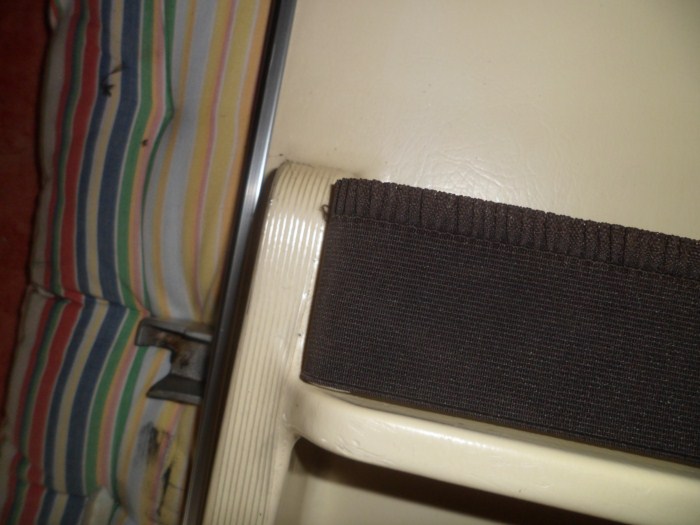

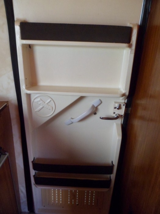

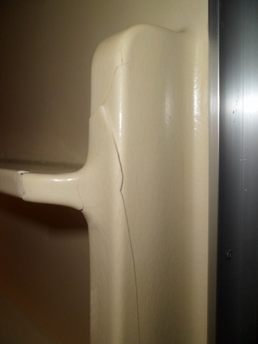

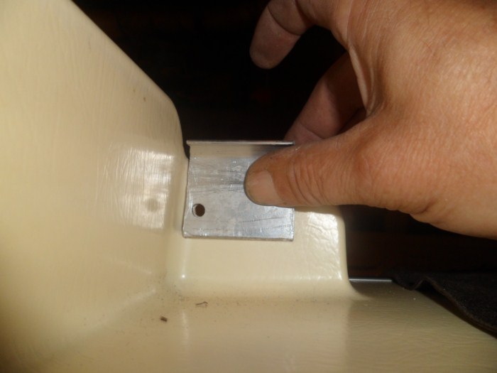

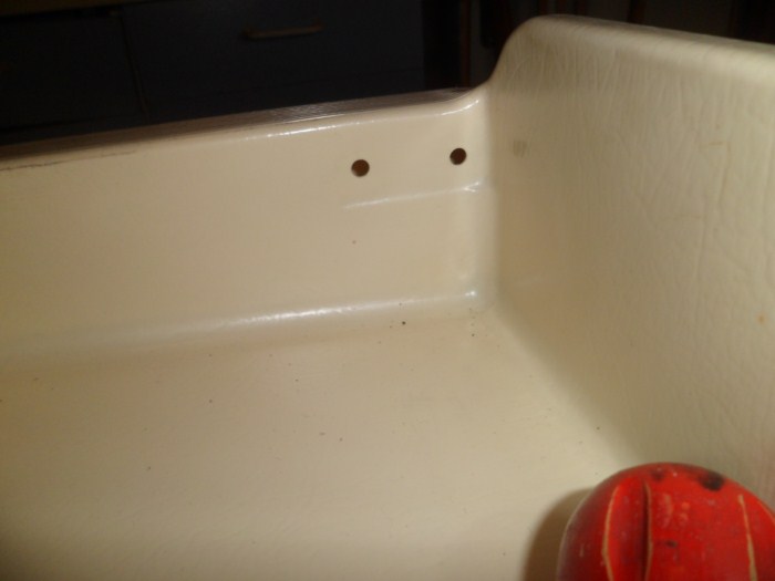

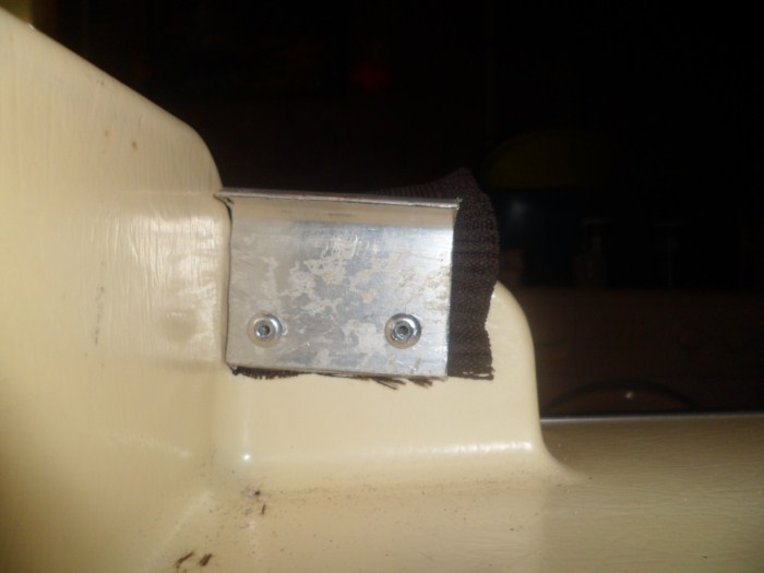

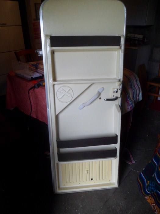

La coque plastique de l'intérieur de porte est complétement cassé :pleur4: et il manque toutes les ridelles, je n'ai donc aucune envie d'investir :? j'ai donc fait une petite bricole dans l'attente de changer la coque complète ;)
D'ailleurs je suis preneur si quelqu'un(e) en a une a vendre ..c'est une : eriba : Pan Familia de 79 :)

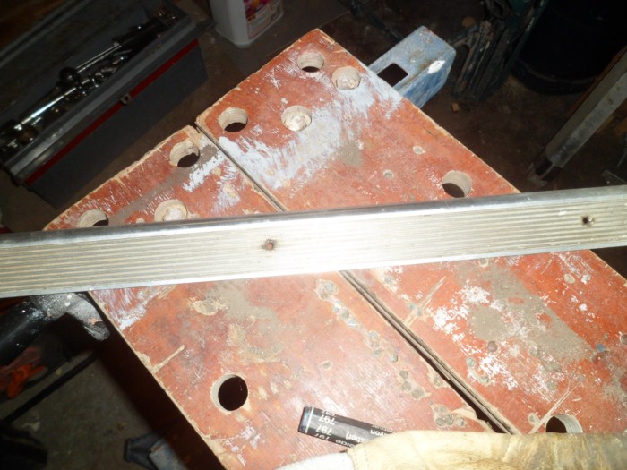

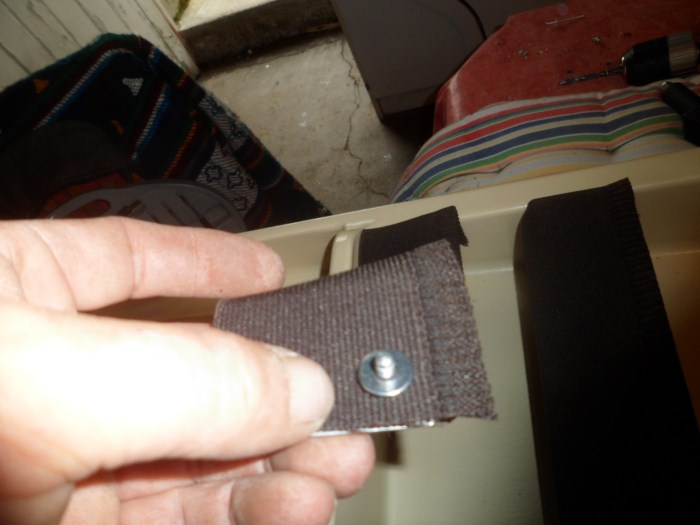

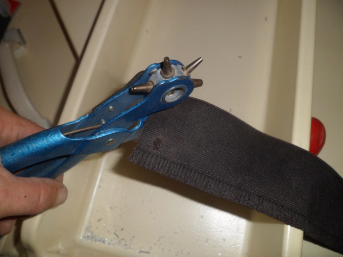

Pour résumé j'ai pris un nez de marche alu, j'ai coupé des morceaux de 5 cm et percé en fonction des trous existants sur la coque
ensuite un élastique très large pour faire les ridelles le tout percé a l'emporte pièce et riveté avec une petite rondelle derrière pour éviter que l’élastique se déchire
Voir les photos ...

J'en ai un de cassé aussi mission impossible pour en retrouver un :/
Bon boulot c'est propre :super:

En voilà une idée qu'elle est bonne.
J'ai refait les miens en alu, il ne casseront plus.

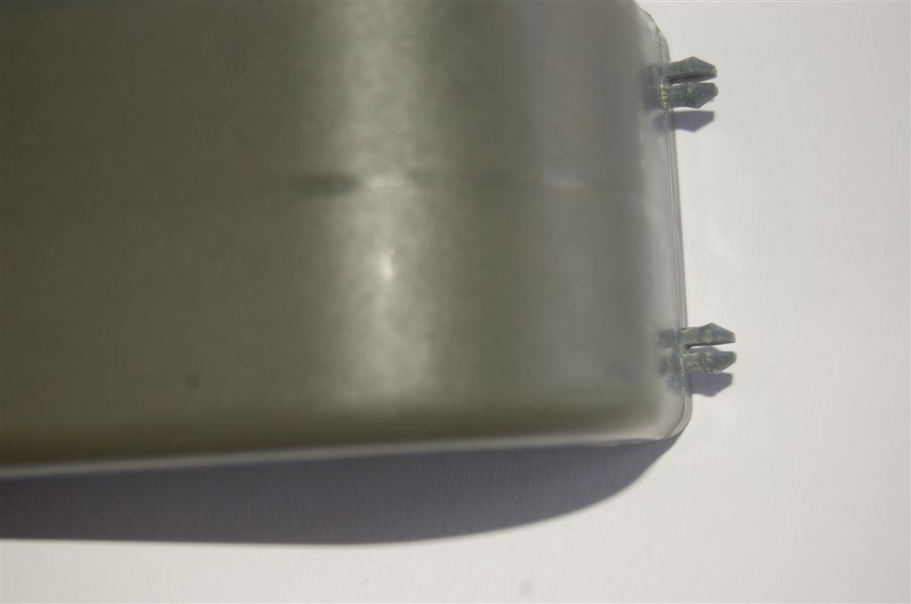

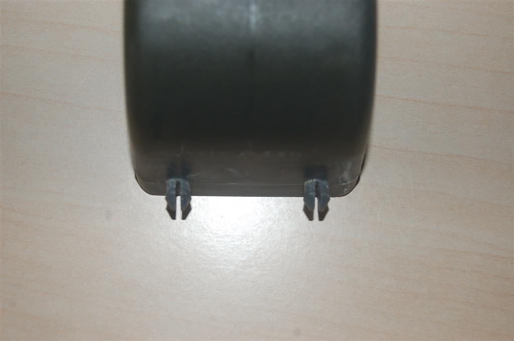

;-) Grace à ces bons conseils, j'ai pu "déclipser" proprement cette ridelle cassée. A l'aide d'un couteau plat. Je vous joins une photo du détail de ces 2 clips à chaque bout dont je demandais moi-même la photo...Ca peut sevir pour un autre! ;-)

Re: Des ridelles de porte interieur
les fixations des ridelles de contre-porte sont du modèle photographié par Moonarise.
Celles photographiées par Landeriba ne me semblent pas d'origine ou alors sur les Eriba récentes. Mais le système de Landeriba est très intéressant en réparation quand un téton plastique des ridelles est cassé :super:
