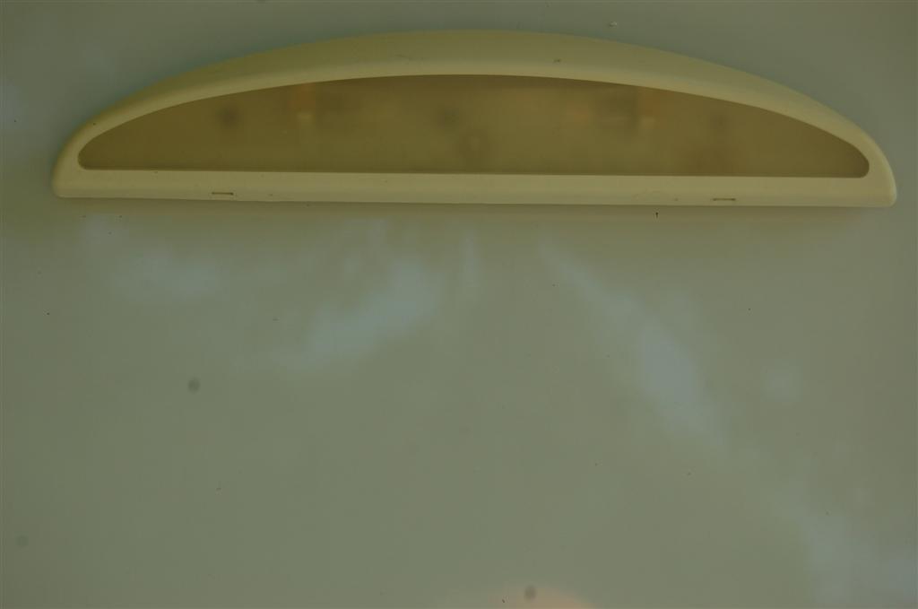

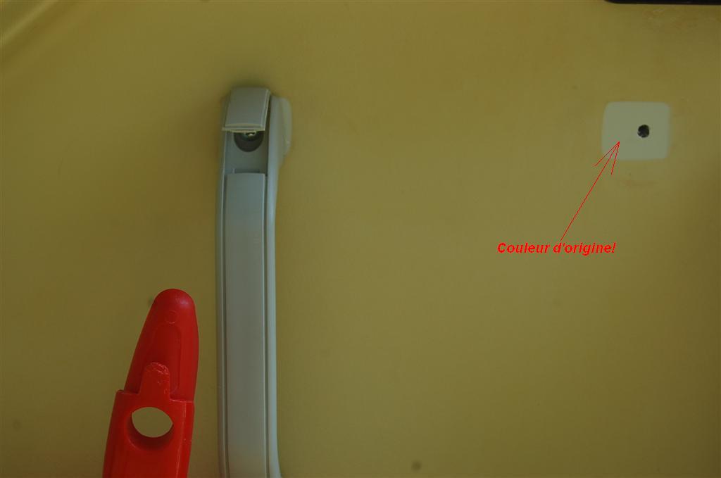

Le capot "plastique" (vaste famille) de l'éclairage extérieur est jauni par la lumière-soleil. Auriez vous un moyen efficace (j'ai lu un certain nombre d'astuce sur le net que j'ai testé sans aucun résultat) pour retrouver le ton d'origine. Est-ce "décoloré dans la masse" ou simplement sur une petite épaisseur?...Les chimistes du forum pourraient-ils ...Je dirai: "m'éclaircir sur le phénomène et ainsi, peut-être aussi la solution. Je veux éviter, si possible, l'obligation de reteinte de cette pièce (peinture). Plus embêtant, le cache porte intérieur d'entrée de la cagouille a supporté le même traitement et lui aussi est complètement jauni. Je sais que cette troll à longtemps été exposée au sens propre et figuré à l'extérieur dans une concession méditerranéenne avec la porte ouverte...D'ou ce jaunissement porte et capot-éclairage par cette exposition plein sud (ce petit capot-éclairage me servirait de test, car bien entendu j'ai aussi la possibilité de le remplacer purement et simplement).
