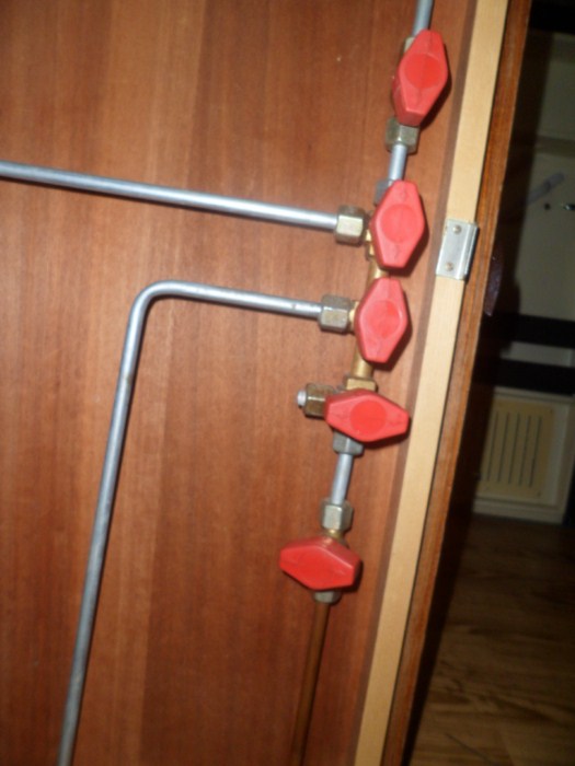

comme promis une : Photo : du systeme alimentation gaz
je n'ai pas trouver le detendeur et le bouton blanc :-/
J'ai donc opté pour le coup de souflette avec :love:
je n'ai pas pris de photo du :caca: qui en est sortie pour ne pas choquer les ames sensibles :berk1:
en fin apres branchement CA MARCHE!!! ::d :hehe:
