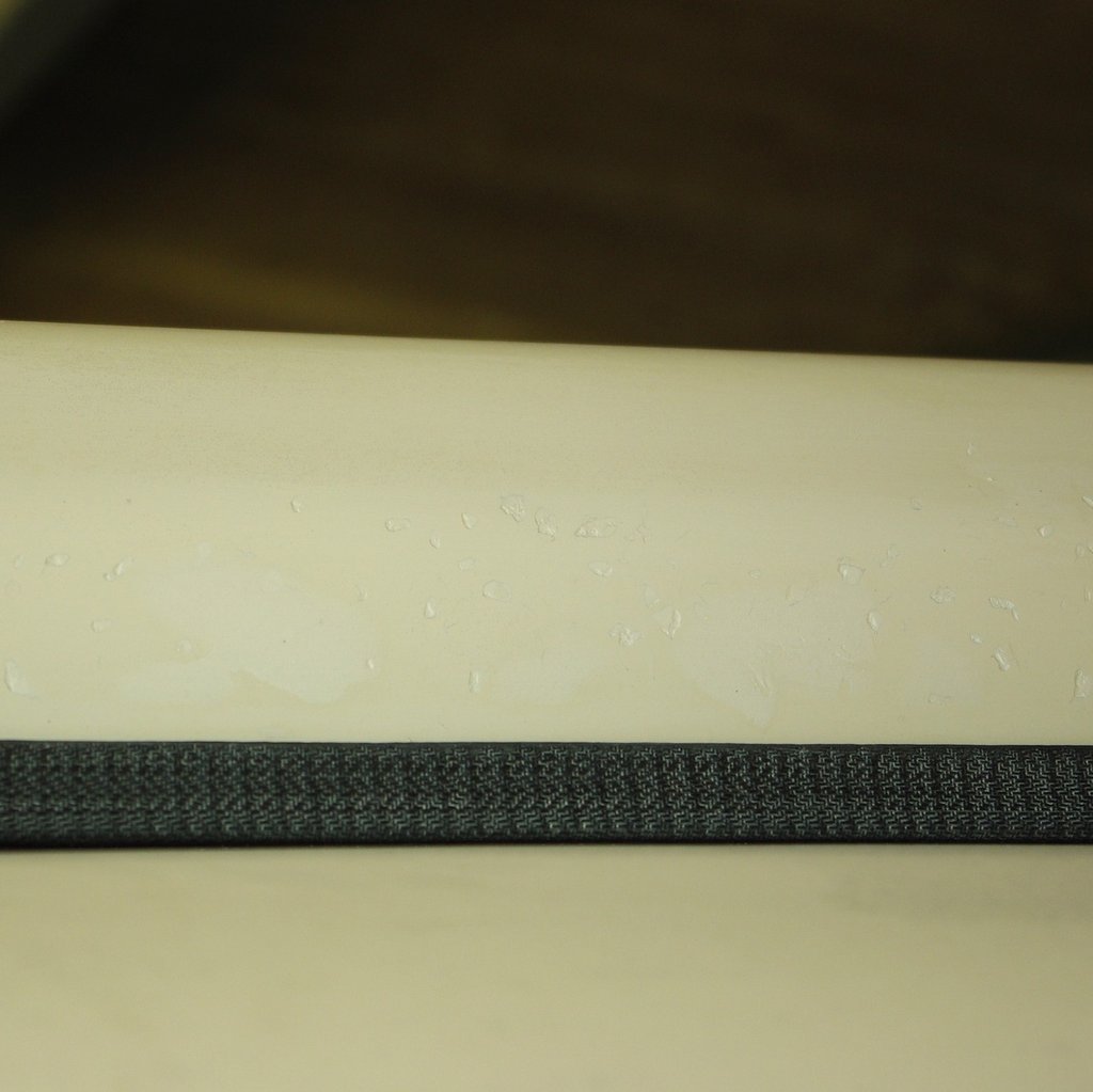

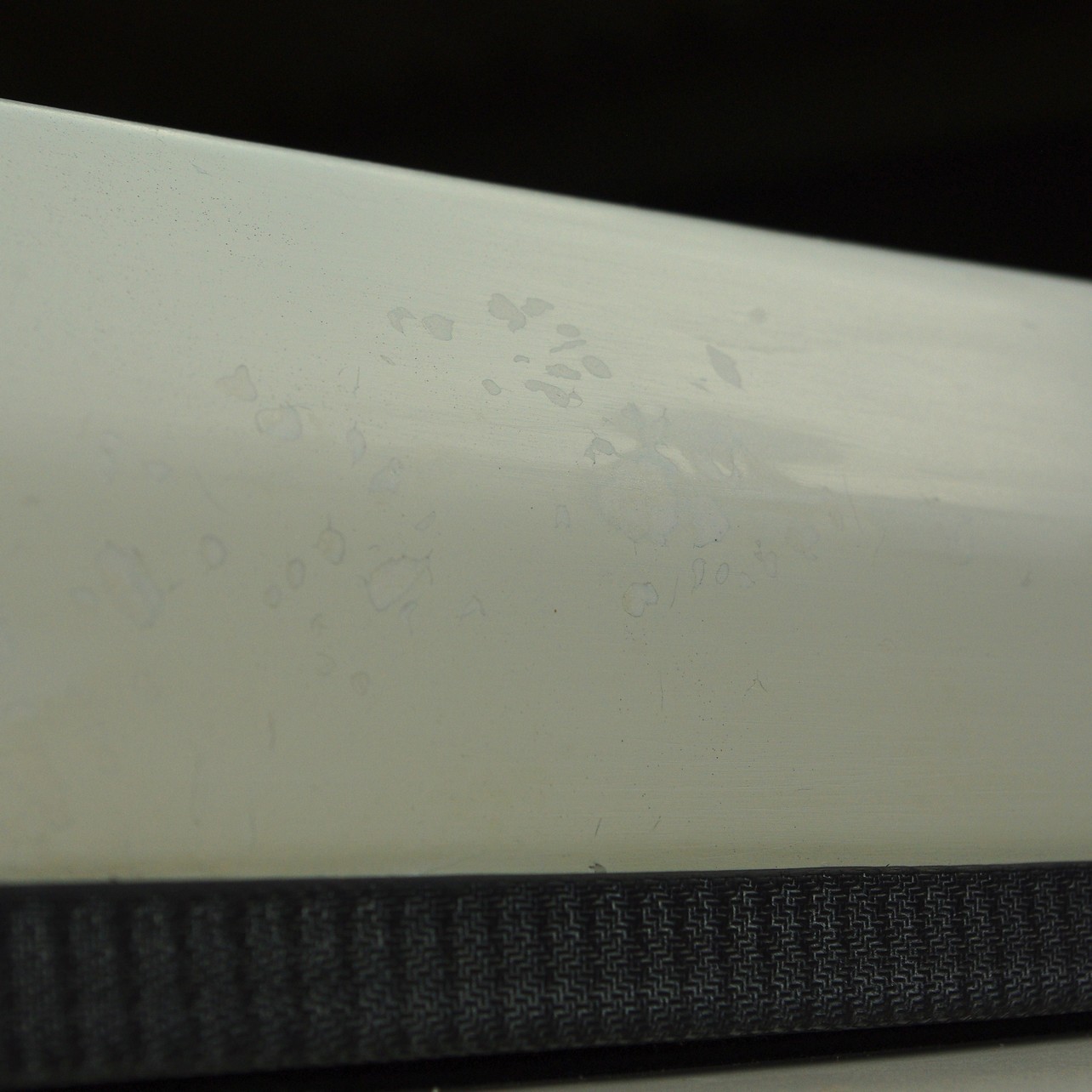

Je refais un sujet pour mes écailles de gelcoat sur le toit du champignon.
Le vendeur y est allé au karcher et a décollé un peu de gelcoat, sûrement là où il y avait des félûres, sur environ 1 mètre. Je pense pouvoir le faire, connaissant ces matériaux et leur utilisation. Mais pour ce toit, que me conseillez-vous?
Alors : en premier pour reboucher : sintofer ou résine ou autre?
Puis gelcoat au pinceau +ponçages jusqu'au 1500, ou peinture, et si oui laquelle?

Boucher les trous avec du mastic polyester armé puis finition
gelcoat et poncage comme une coque de bateaux

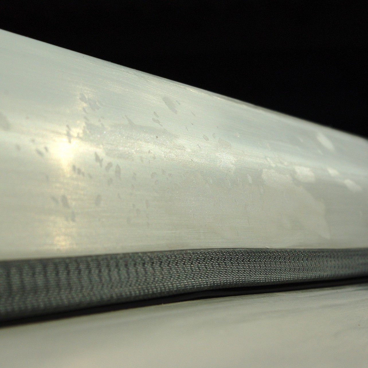

Les éclats sont uniquement sur 2 côtés. Peut-être s'est-il arrêté vu les dégâts du Karcher... Mais c'est quelqu'un d'honnête intellectuellement, s'il avait connu la cause, il me l'aurait donnée. Je pensais à un défaut dans le tapage de la résine (bulles mal marouflées et donc emprisonnées entre la résine et le gelcoat...)

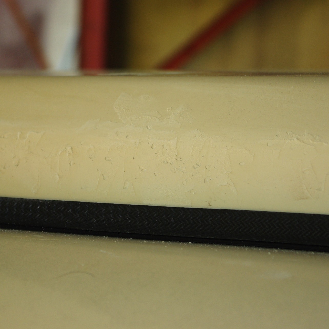

Bonjour à tous, je reprends mon sujet, j'ai enfin fini mon toit.
1ère étape : bouchage au mastic "marine", blanc et -heureusement facile à poncer, mon premier passage ayant été un peu malhabile...
- pilou
- Messages : 110
- Enregistré le : ven. 15 juin 2012 00:19
- Modèle de caravane : Puck 91
- prénom : dominique
- Localisation : 33
Re: Eclats de gelcoat sur toit du champignon
2ème étape : on ponce, on recommence, puis le tout encore une fois.. jusqu'à ce rien ne se sente au toucher
- pilou
- Messages : 110
- Localisation : 33

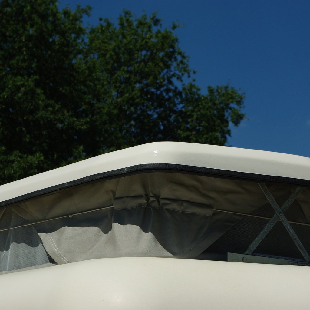

Voilà les dernières photos avant peinture. Ponçage à l'eau, grain 120, puis 180 jusqu'à 400.
Après, nettoyage et dépoussièrage.

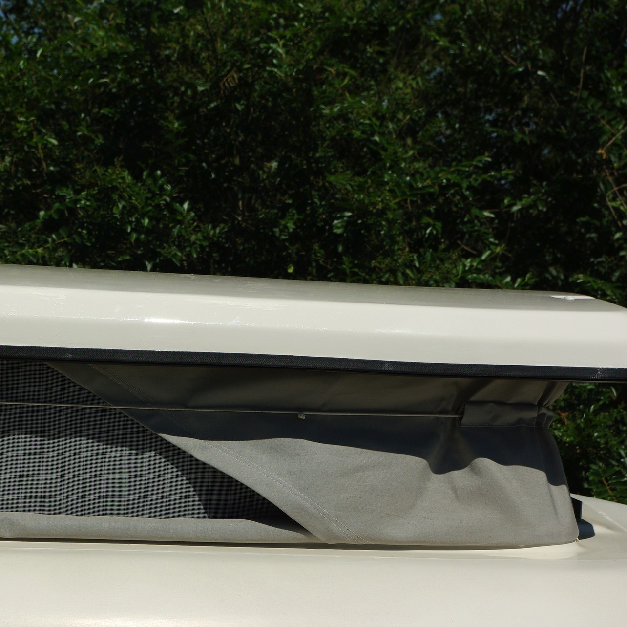

Alors, bien sûr, ensuite il faut poncer tout le toitpour l'accroche de la peinture.
Puis, vint le dur moment du choix... Dans un magasin spécialisé marine ( Quai West à Bordeaux), j'ai acheté une peinture polyuréthane, avec catalyseur, utilisé sur les bateaux. Bon, pas le moins cher, mais je pense que dans le temps ça va le faire! Grâce à vous j'ai trouvé le RAL de ma peinture ( 9001). Passée au rouleau patte de lapin et rattrappé au pinceau (problème de bulles). Au pinceau ça va très bien.
Photos du final :
Photos du final :
- pilou
- Messages : 110
- Localisation : 33
Voilà! On part fin du mois, il ne reste plus que les premiers essais de frigo... J'espère ne pas la faire fondre, ma cagouille!
Merci de tous vos conseils, je suis prête à partager mon humble expérience ( avec les erreurs, bien sûr...)
