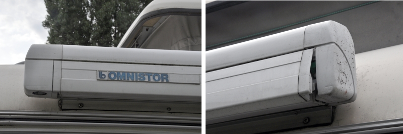

Mon Omnistor 5000 ne se ferme pas correctement du côté timon. Qui peut m'expliquer pourquoi et comment y remédier ?

Le mien aussi fait ça, j'appuie dessus et il se ferme, :idea: ça vient que le store dévie de sa trajectoire lors de l'enroulement. ;-)

Idem pour moi, en moins grave, dès que j'aurais un peu de temps je pense jouer sur les ressorts de tension, il me semble que lors du montage, c'est là que j'ai déjà dû faire un réglage. Je vous tiendrais au jus...

J'ai vu un Italien qui avait un problème de fermeture sur son store.
Il a passé une balayette sur son store* et a ressorti une multitude de petites aiguilles et débris végétaux coincés (invisibles) dans la partie métallique inférieure.
Puis ce dernier a bien voulu se fermer correctement.
(*sur la partie métallique du store qui bouge et vient s'encastrer ).
Avec un peu de chance, ça pourrait être la même chose.

Suite à mon passage au salon du caravaning, j'ai expliqué le pb chez Thulé Omnistore, très bon accueil (outre qu'il mon dépanné sur du sav gratis) et une combine que j'ai mis aujourd'hui en pratique.
Donc j'ai sorti ma douce : eriba : de sa tanière, j'ai déroulé le store, en effet il y avait un pli coté gauche (important de préciser le coté), j'ai ré embobiné la toile tout en essayant de tirer sur celle-ci coté gauche afin d'enrouler sans plis, une fois, deux fois, tris fois..puis j'ai appliqué LA COMBINE :super: :super: , en fait c'est de coller une certaine longueur de scotch sur le bord latéral droit de la toile (dessus). Un essai avec 20cm, puis rajout de 30cm et c'est OK!!!!. Le truc c'est que l'on augmente le diamètre d'enroulage là où l'on met une bande de collant, à chaque tour de manivelle l'épaisseur du scotch augmente d'autant le diamètre...... :idea:

J'avais eu ce problème lors du montage du store. Je mettais aperçu que la position des pattes de fixation avait légèrement voilé le boitier. J'ai donc déplacé latéralement les fixations et tout et rentré dans l'ordre.
Le 1er proprio du store avait eu le meme prbl. et en avait cassé une petite pièce en plastique à l'extrémité du store que j'ai du remplacer.
