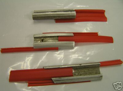

Je trouve que le plastique rouge qui ceinture la : eriba : est "passé", du coup ça lui donne un teint blafard que je trouve assez moche :roll:
Ma question, sauriez-vous où je peux me procurer ce "plastique" et surtout comment ça s'appelle (si vous connaissez le prix, encore mieux :amen: ) ?

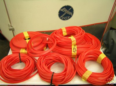

A titre indicatif chez VDL à Cernay ils ont quelques kilomètres de galon en rouge, gris , blanc et jaune d'origine. Ils expédient par la poste à des tarifs inintéressants. :super: :super:
Je redonne les coordonnées:L'atelier Véhicule de Loisirs 16 avenue d'Alsace CERNAY. Tel 0961382108- 0633199129 Fax: 0389766704 courriel: atelier-vdl@orange.fr

"Je peux vous fournir le galon le moins large en rouge , le galon large je ne l’ai qu’en jaune/violet / noir / grisou blanc .
prix 1,25 € ml + entre 6 et 10 € frais de port"
Je ne suis pas sûr de vouloir mélanger deux couleurs, aussi, je me demande si je ne vais pas tout prendre en noir.
Qu'en pensez-vous ?

Sinon, toujours pas solutionné mon histoire de "galon".
J'ai un peu de mal à comprendre, j'ai l'impression qu'il y a plus de 2 références (largeur)...
J'ai pris des photos pour illustrer mon propos :
le tour de poignée, le tour de porte, la bande horizontale :
la partie basse de la caravane
les tours d'aile
vertical feu AR
la partie haute
Selon vous, combien y a-t-il de galons différents (largeur, profil) ?
Merci d'avance pour votre aide ;-)

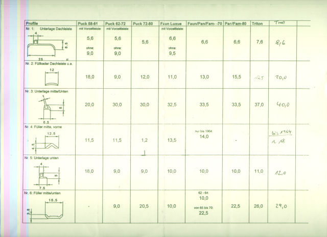

Après recherche sur le fofo, j'ai trouvé qques photos bien utiles (merci Msieur Land).
Donc j'ai récapitulé sur la photo ci-dessous, par contre, je n'arrive pas à identifier 3 profils qui me semblent différents des 15.5mm & 12mm de large ...
Merci à vous :frime:

Pour info joints rouges en : DrapA : :
http://www.ebay.de/itm/Leistenfuller-Ro ... 2ec73d2d4e
http://www.ebay.de/itm/Leistenfuller-Ro ... 2ec73d2d6a
Désolé pour la qualité de l'image :(
