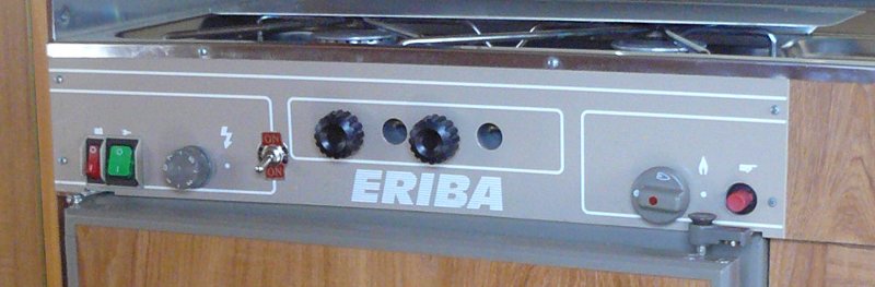

@landeriba : Tu as une pan et j'ai une triton. Voici une photo du bandeau pour ne pas faire de bêtise.

Posté : jeu. 20 sept. 2012 16:34
Effectivement les bandeaux ne se ressemblent pas, je garde mon rouillé. :mrgreen:
P'tet que je vais voir à m'en faire un en inouxxx.

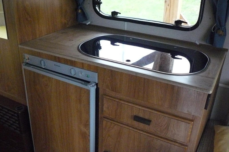

Juste pour finir
cuisine avant.JPG (124.55 Kio) Vu 15313 fois
cuisine aprés.JPG (130.27 Kio) Vu 15313 fois
Le super luxe : Il y a la lumière dans le frigo. Le hublot ou on voyait la flamme du gaz a été remplacée par un bazar électronique qui dit quand c'est allumé. C'est pas la même hauteur de passage de roue, il faut caler...
Pour le reste c'est super.
J'ai jeté le frigo mais j'ai gardé les boutons et le pièzo. Avis aux amateurs ( :mrgreen: :mrgreen: :mrgreen: Je mets au pluriel. Faut y êtes bête).
J'ai donc aussi une plaque de cuisson pour triton BST 1990... Même chose qu'au dessus.

tu es sur pour la lumière .
tu est rentré dans le frigo ,voir si si porte fermé il y a de la lumière :mdr1: :mdr1:
: LOL : :jesors:
Re: changement de frigo!
Posté : jeu. 4 oct. 2012 18:19
par Dams
Sympa comme tout ta modif !
