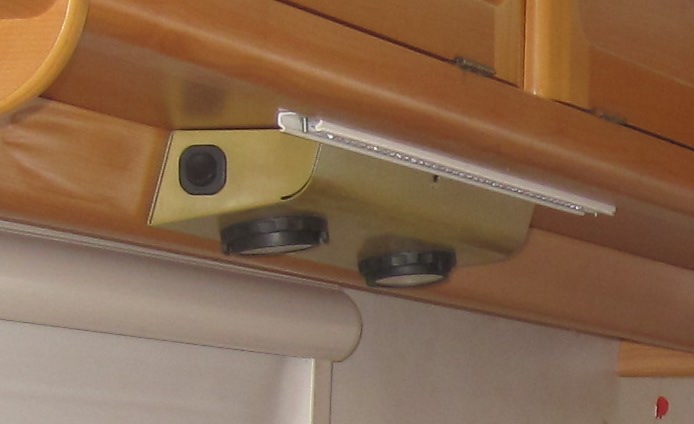

Dans ma Troll 1995, j'avais des luminaires merdiques : les culots des ampoules 21W fondaient régulièrement en 3 semaines et l’éclairage ne fonctionnait plus. J'ai profité d'un passage à Cernay pour les faire remplacer, par l'Atelier du Véhicule de Loisir, par ceci :
Fonctionne avec 2 ampoules halogènes 10 W. Un Eribiste rencontré au camping de Cernay m'a dit qu'il avait les mêmes dans son : eriba : et qu'il avait trouvé des ampoules à Led ayant le même culot que les halogènes (2 broches | | )
Prix du luminaire : 22 € TTC
Prix des LEDS ????
Mais on est loin des 409€ :/ de ce que tu as repéré :lol:

Ils expédient les pièces commandées. Si tu optes pour le luminaire qu'il m'ont installé, je te précise qu'il est doté d'un interrupteur à chaque extrémité, chaque interrupteur commandant 1 ampoule. C'est donc l'installation idéale à mettre à la tête du lit, chaque dormeur pouvant commander son éclairage.
Si tu choisis cette solution, contacte les par mail en joignant la photo ; ils ont tellement de modèles qu'ils ne seraient pas en mesure de t'envoyer le même sans cette photo ; tu peux aussi préciser que c'est le modèle que Gino a monté dans une Troll 1995 le lundi 17/09 ( Cela aidera Gino à retrouver le bon modèle).

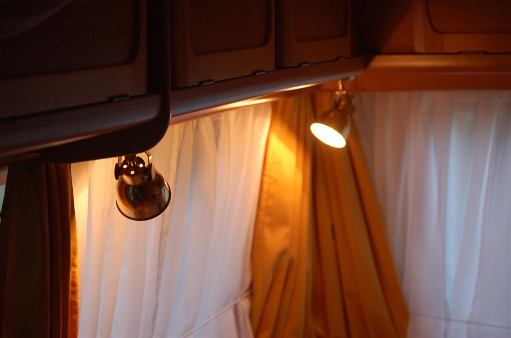

:-/ Je suis un romantique...J'avais installé ces deux spots laiton...Façon cabine cruiser! :frime:

Re: Installation d'une lampe
Ca va trés bien avec le style luxueux de ta troll :flow:
Dams a écrit :Ca va trés bien avec le style luxueux de ta troll :flow:
C'est ce que nous avons sur notre Troll F-Y, orientables, que voulez-vous on aime le luxe ;-) ;-)

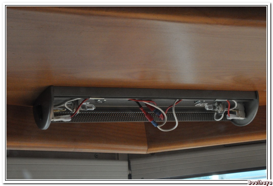

Image Image Image Image
je ne vois pas ce que je pourrais te fournir d'autre comme immage
grisou a écrit :ainsi que les dimensions STP ?
Environ 300x60x45

grisou a écrit : Il reste que je ne vois pas réellement la forme des luminaires .
Ce sont des demi-cylindres avec un interrupteur à chaque extrémité. Chaque dormeur peut ainsi commander sa lampe.
Tu peux mieux les voir ci-dessous :
http://www.forumeribatouring.com/downlo ... p?id=34408
Pour Grisou :
J'ai démonté cet après-midi les réglettes pour remplacer les 10W halogènes d'origine par des Leds
J'aurais bien aimé installer des lampes plates comme celles-ci
http://www.ampoule-leds.fr/ampoule-led- ... -2633.html
mais c'est impossible car les trous pour le culot G4 sont alignés verticalement et ces ampoules n'auraient pas éclairé vers le bas. J'ai donc choisi des ampoules cylindriques à 18 Leds. Et on voit bien clair dans la caravane :-D :-D

j'ai les mèmes luminaires que boulaya dans ma troll.........les ampoules led ne supportent que le courant 12 V continu.......hors , les luminaires actuels sont en 12 V alternatif.....comment faire..???
djef24 a écrit :j'ai les mèmes luminaires que boulaya dans ma troll.........les ampoules led ne supportent que le courant 12 V continu.......hors , les luminaires actuels sont en 12 V alternatif.....comment faire..???
Tu t'y es pris comme un manche pour la connexion. ;-) :-| Mes luminaires sont raccordés en 12V continu et il a suffi de réutiliser l'alimentation qui fonctionnait avec les ampoules tungstène 21 W
ATTENTION : tu as des ampoules halogènes à culot G4 dont les 2 broches sont disposées verticalement ; ne pas prendre les Leds planes rondes, elles n'éclairent pas dans la bonne direction ( http://www.ampoule-leds.fr/ampoule-led- ... -2633.html )
