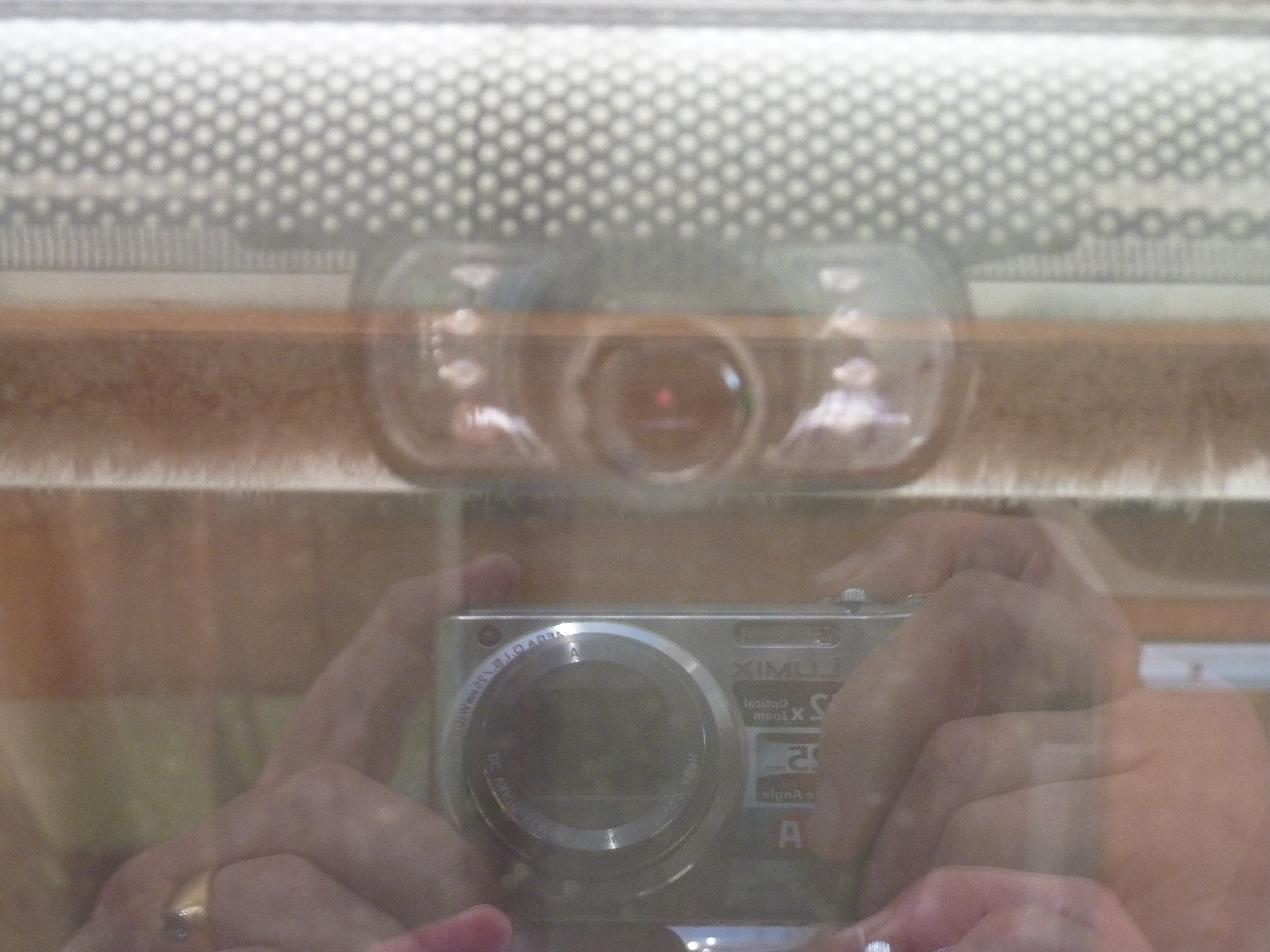

Comme l'a écrit JP derrière ma triton j'ai installé une camera a vision nocturne a l'emplacement opposé au feu de brouillard après avoir enlevé le cache
j'ai raccorde la camera au 12 volt par intermédiaire d'un inter commandable a distance et a un émetteur 2,4GH. Dans la voiture j'ai le récepteur et un écran de 7 pouces clipsé sur le rétro comme ça quand je regarde le rétro je vois derrière la cagouille.
La qualité de l'image dépend du niveau de performance de la camera et du moniteur, si ça coute pas cher la qualité n'est pas bonne mais l'usage routier on a pas besoin de HD.

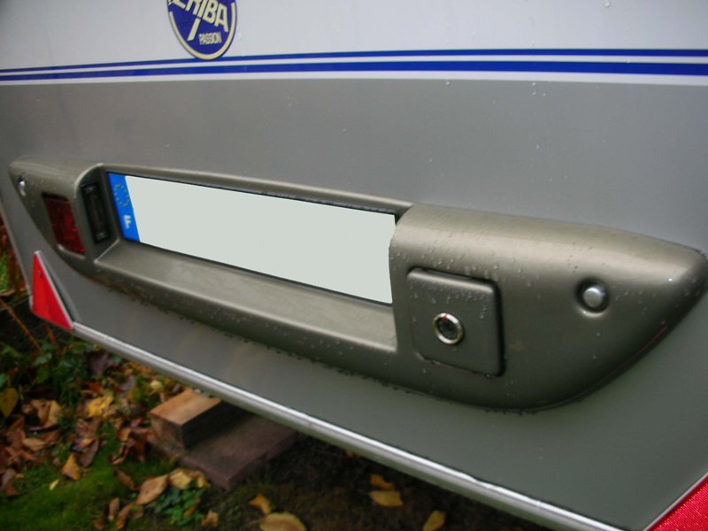

je t'ai trouve une photo du Q de la cagouille

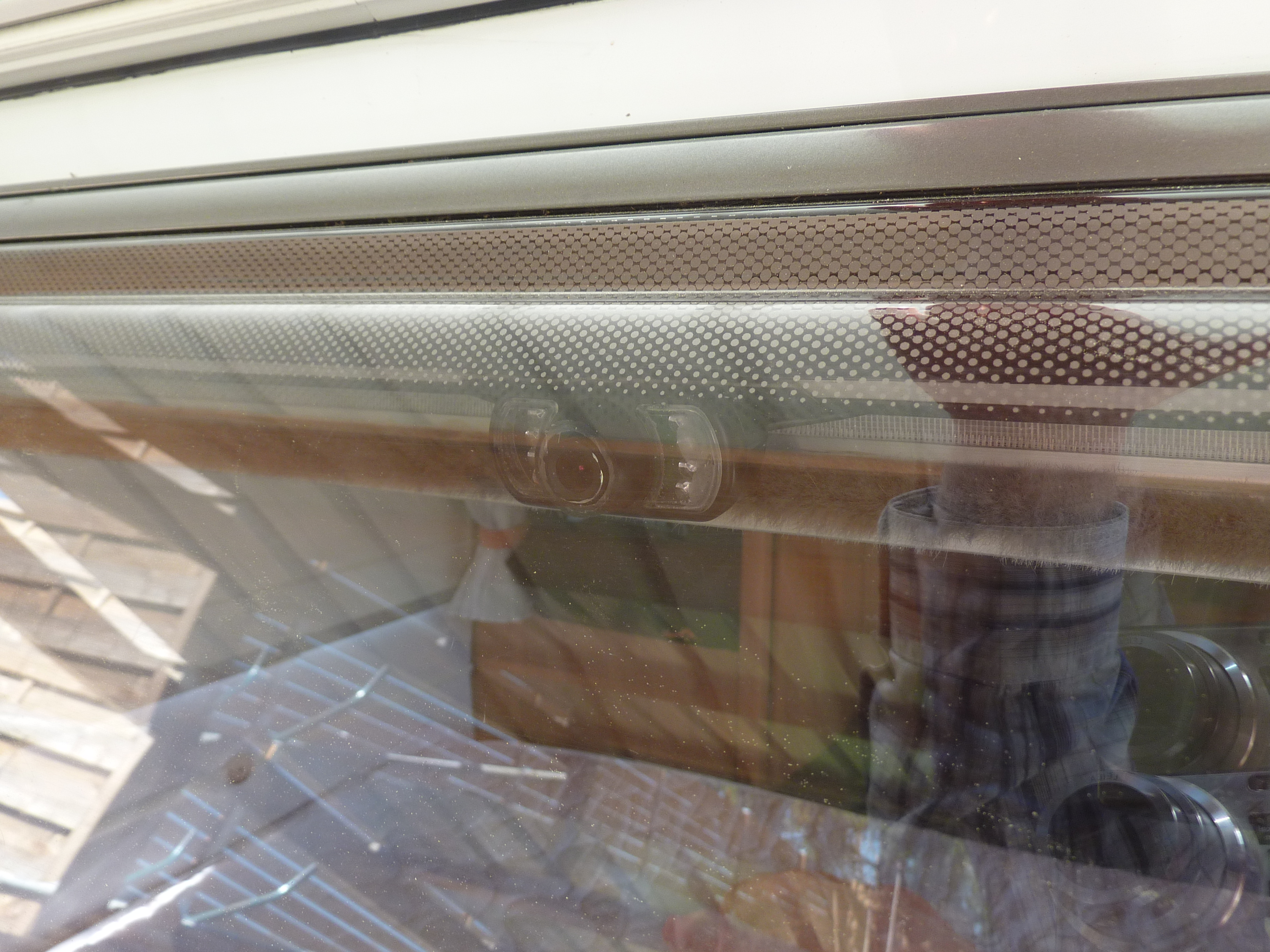

comme Fabrice j'ai installé le même dispositif sur ma caravane avec télécommande, émetteur, récepteur et rétro dans le Toy que j'utilise aussi avec une caméra pour accroché la caravane
bonne image en couleur et matériel pris sur le net.

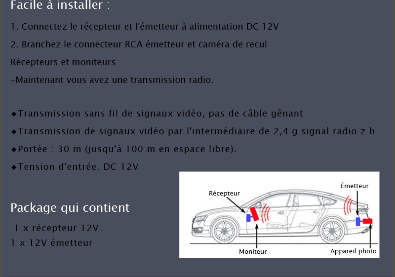

Attention à la puissance de l'émetteur qui va se trouver loin du récepteur, il me semble que Fabrice a été obligé de décaler le boitier antenne sur le coté de

ExactLANDERIBA a écrit :![]()
Attention à la puissance de l'émetteur qui va se trouver loin du récepteur, il me semble que Fabrice a été obligé de décaler le boitier antenne sur le coté depour recevoir dans la voiture.......
j'ai mis mon récepteur à l’arrière du toy et l'émetteur à l'avant de la caravane derrière la vitre

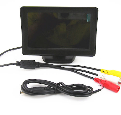

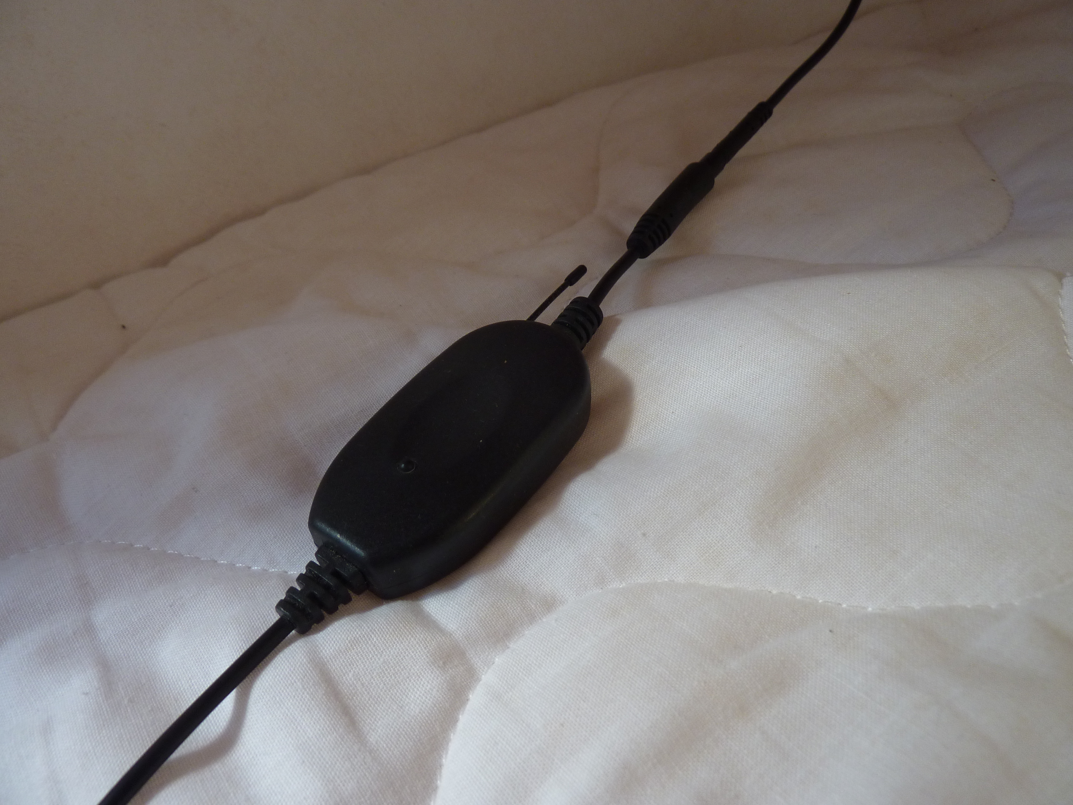

Comme j'ai depuis peu racheté l'ensemble Traceur (Toyota RAV4 4x4 et la Troll 530 de feu mon amie "Cléopatre") je me suis décidé à lui ajouter une caméra arrière sans fil pour avoir une vue arrière lors des déplacements.
La caméra est dotée de 6 leds infra-rouge pour une vision de nuit.
L'émeteur et le récepteur fonctionnent sous une tension comprise entre 9V et 12V (j'ai essayé avec une pile de 9V ca fonctionne mais avec une moins bonne qualité d'image qu'en 12V)
Je l'ai essayé l'ensemble en ayant ma 407 entre la caravane et mon RAV4 portes fermées et moteur en marche, l'image est tout à fait acceptable sur un petit moniteur 4,7" connecté au récepteur sans fil et au 12V (prise dans la console centrale)
Voiçi quelques photos...
- ecran 4,7".jpeg (28.36 Kio) Vu 23958 fois
