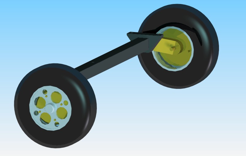

je planche sur le châssis et j'aurais besoin d'avoir le diamètre des pneus que vous souhaiteriez dessus.
Combien fait le diamètre extérieur sur des roues de 10 pouces, le diamètre intérieur serais un plus.
Pour le jante je vais me débrouiller.
Par avance merci
ps ci joint une esquisse du châssis + essieux + plancher, dites moi si vous souhaitez plus de détails ou pas.

Bonjour Gregory,
Attention, pour l'essieu, nous avons trois solutions :
- Comme sur les anciennes ( Châssis poutre ) donc barre de torsion et amortisseurs
- Comme sur les récentes ( Chassis AL-KO en " V " évidé )
- Châssis poutre et suspension raquette
Tu as dans l'autre post les divers cas de figure.
Pour les roues 10" = diamètre intérieur, pour le diamètre extérieur il est fonction de la largeur du pneu adopté:
145SR10 / 70 --> 145mm X 70% = hauteur du flanc X2 + 10 " = diamètre extérieur
Comme, nous partons sur deux hypothèses de poids : 500 Kg et 750 Kg il faut donc trouver le bon indice de charge et de là nous pourrons en déduire la largeur du pneu.
Pour l'indice de vitesse : raisonnablement , nous pouvons nous baser sur 130 Km/h, maximum autorisé chez nous.

bon ben voila deja l'essieux alko, si vous le souhaitez sur un angle différent, y a qu'a demander.
EDIT :
le même avec des pneus en 10 pouces comme demandé avec tambour de frein en plaqué or s'il vous plait pour une finition "GOLD"
EDIT :
