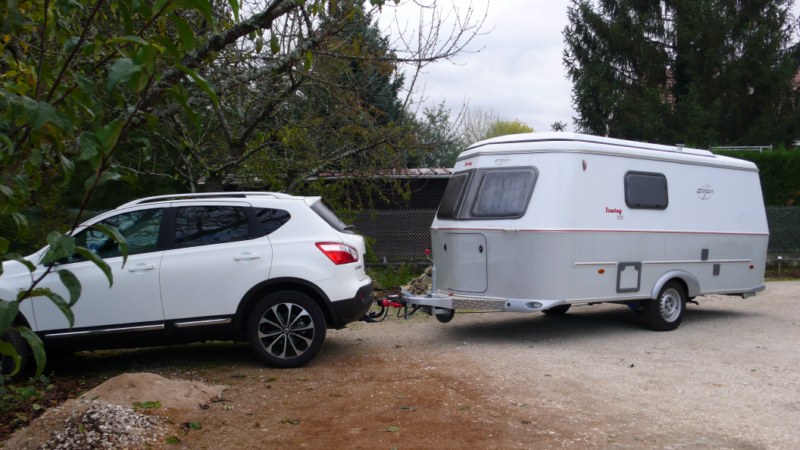

Bonsoir Gérard, Eribalin en a un il est passé à la maison avec sa troll, il m'en a dit du bien...
eriba 014.jpg (95.45 Kio) Vu 13046 fois

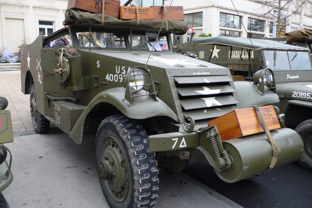

Moi j'ai un "yeux bridés" c'est pas mal non plus...avec désiré c'est une ravpartie ;-)
Maintenant si tu veux du lourd ?
marches 019.jpg (182.45 Kio) Vu 13046 fois
marches 021.jpg (178.17 Kio) Vu 13046 fois
ça devrait le faire :super: :super: 35l/100.... :nonon:
Bonne pioche, BINBIN.
marches 030.jpg (129.44 Kio) Vu 13046 fois

Cohérent ? la carrosserie peut être ! le moteur j ai un doute !! tu as au catalogue de ton futur
cache cache jap;un 2L 150cv dci: pour moi la cohérence elle est dans cette motorisation; surtout pour
tracter une Troll...Sinon il te restera la possibilité de changer quand tu vas t apercevoir que ton 1.6L est
trop juste .....relis bien les posts précédents surtout ceux qui ont des motorisations 2L et plus,
et profite de leur expérience ; cela pourrait te faire économiser une belle poignée d €.
petite anecdote vécue en 09/2012 à Mesquer , j avais comme voisin un eribiste " puck" (550kg) du 03
et cach cach jap , je lui parle de son cache cache jap (pour moi tous sont motorises minimum en 150 cv
dci) et lui dis qu il doit tracter comme une fleur , et sa réponse me surprend "dans les cotes il
s essouffle" mais je n insiste pas: à mon retour je consulte internet et découvre que le cach cach jap
récent est (sous)motorisé en entrée de gamme en 110cv dci!!!! .. j espère t avoir un peu éclairé .....
Mais ton choix t appartient pleinement.

En résumé, la performance dans les montagnes de la Nissan avec une Eriba:
Sur les pentes raides, vous avez plus d'assez de puissance pour continuer à rouler. Si vous arrivez à un arrêt sur une pente très raide vous avez plus d'assez de puissance pour sortir et la force de traction décisif. Routes avec une pente supérieure à 23% ne sont pas recommandées.
Bretelles d'autoroute
L'étranger pour obtenir sur les routes souvent de longues pentes contre. Ces pistes comme la montée au-delà de Liège ou les collines de la région du Sauerland ont souvent un gradient de 5%. Les tableaux ci-dessous montre la performance que vous pouvez attendre. Le calcul prend en compte une altitude au-dessus du niveau des mers de 250 mètres. Par exemple, vous roulez sur l'autoroute du Gothard sont moins bonnes performances.
La vitesse de pointe sur une pente de 5% l'autoroute
En 1ère vitesse à pente de 5%: 34 km / h à 4307 rpm et 25 km / h à 3200 rpm
En 2ème vitesse à pente de 5%: 62 km / h à 4305 rpm et 46 km / h à 3200 rpm
Dans le 3ème rapport à la pente de 5%: 97 km / h à 4358 rpm et 71 km / h à 3200 rpm
En 4ème vitesse à pente de 5%: 111 km / h à 3573 rpm ​​et 99 km / h à 3200 rpm
En 5ème à pente de 5%: 98 km / h à 2408 rpm
Essayez 80 kmh continuer à conduire sur des pentes routière de 5% à celle indiquée dans le tableau ci-dessous la quantité d'énergie dont vous disposez.
Pourcentage de la puissance à 80 km / h sur une pente de 5%
A 80 km en 2ème vitesse est %
À 80 km au 3ème vitesse est 59 %
À 80 km au 4ème vitesse est 70 %
A 80 km en 5ème est 88 %
La vitesse maximale est de 111 km / h en 4ème vitesse sur une pente de 5%.
Cette performance nous passons en revue: très bon.

Le test est fait avec un 160 Cv 4x4
Nissan Qashqai - 1.6 dCi [4WD] (96 kW/131 ch)
Période: Novembre 2011 - présent.
le poids kg (Poids à vide: 1637 kg)
Charger 250 kg (pour le remorquage, des bagages et des passagers)
À la boule 70 (maximum autorisé: 75 lbs.)
Enfin faux 4x4 puisque c'est un SUV :grr:
