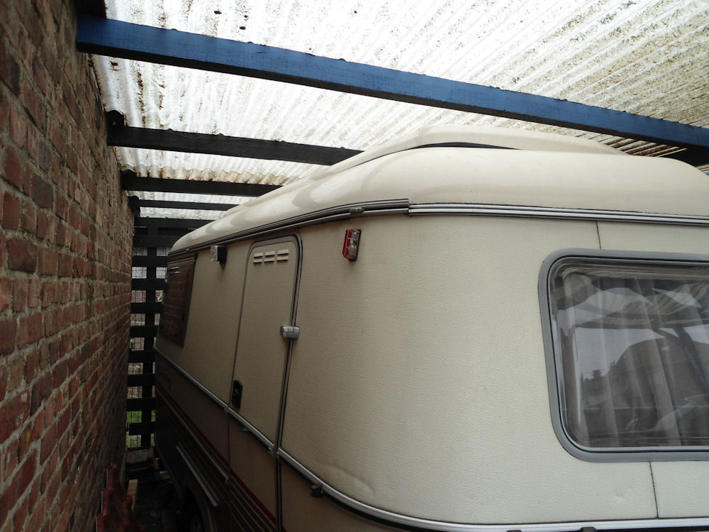

L'idée n'est pas de moi, un éribiste Espagnol a trouvé une autre façon de fixer un store après sa familia, à noter qu'en Espagne aucun concessionnaire ne savait pas comment fixer le store sur le toit de sa kara. Je trouve son idée géniale, il n'a pas percé le toit et il pourra mettre au besoin son auvent :super:
Voir là> http://www.elforodelaseribas.com/index. ... ;topicseen
Descendre la page pour visionner directement, merci Kokolo pour les photos :ange: :ange:

L'idée est intéressante mais il faut choisir entre percer son toit dans le cas classique (ou coller) et...
couper la toile au risque de la voir ensuite se déchirer .
Je connais des régions où le vent s'engouffrera :( .
Je regrette qu'Eriba ne conçoive pas un rail placé en haut de cette partie du toit pour fixer directement soit un caravanstore, soit pour y monter les pattes de fixation du futur store. Pour le moment , il faut bricoler... COMME ICI

Effectivement l'idée de surélever le store par rapport à une installation standard est intéressante
Dans le cas présent j'ai de gros doutes sur la fiabilité du montage :o
- les pattes du kit de fixation associées aux équerres reposent sur une très faible surface
- le poids du store plus l'effet du vent engendrent un effet de couple qui peut enfoncer le toît à moins d'être pile au-dessus d'un barre de l'ossature métallique
- Il y a un fort risque d'arrachement des équerres fixées par une seule vis sur le profil de ceinture haute
pour moi,trop de risques: je n'adopte pas :nonon:

Bonjour Oscar, tes remarques sont justifiées, pour les vis (une seule ) des pattes, Je suis à 100/100 d'accord avec toi, je transmets tes remarques, si ce n'est pas déjà fait il pourra modifier. A mon avis il ne savait pas que Omnistore (thulé) a un profilé adapté.
Il lui suffira de coller une large tôle sous les pattes en contact sur le toit pour que ça soit parfait, Après le passage dans la toile?, l'usage lui apportera une réponse??????
BINBIN.
