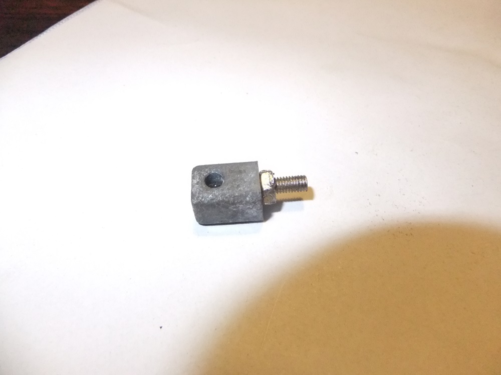

La serrure de porte était cassée au ras de de la poignée intérieure.
En utilisant un piton pour fixer un barre de rideau, j"ai façonné une pièce que j'ai rapportée sur la pièce cassée de la serrure.
J'ai ainsi économiser 60€ (prix d'une serrure neuve).
Place aux tofs.
@+le stitt

Le piton est fileté d'origine. Il est prévu pour les chevilles Molly (placo).
J'ai juste taraudé la pièce cassée c'est tout, vissé le morceau de piton que j'ai bloqué avec une goupille mécanindus de 2.

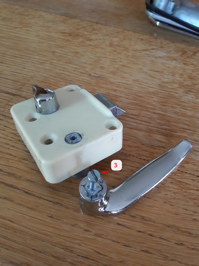

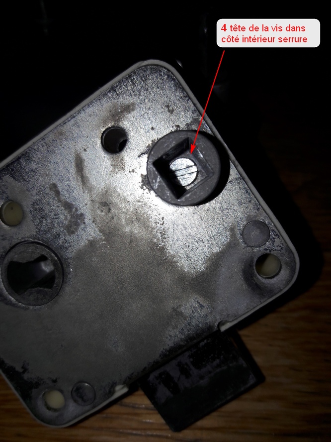

A mon tour j'ai eu la désagréable surprise d'avoir la poignée de porte (côté intérieur) en main, sectionné au raz de la serrure.
Très embêtant puisque départ dans 4 jours, trop juste pour commander et de plus trop cher.
Alors comment réparer ??
un peu de réflexion, pourquoi pas tarrauder la poignée et la fixer à la serrure ?
Donc
phase 1 : forer la poignée (mèche 3.2mm) jusqu'à la goupille et puis tarauder diam 4mm
phase 2 : forer de part en part la partie de la serrure mèche de 4mm
phase 3 : choisir la vis adéquate 4mm, au besoin usiner sa longueur
phase 4 : introduire la vis par le côté intérieur de la serrure et la serrer sur la poignée
Il n'y à plus qu'a remonter
Détail cassure + phase  1 & 2
phase 3
phase 3
phase 4
phase 4
résultat
résultat
Eriba Triton BST 1991
Volvo XC60 2.4AWD 207cv
