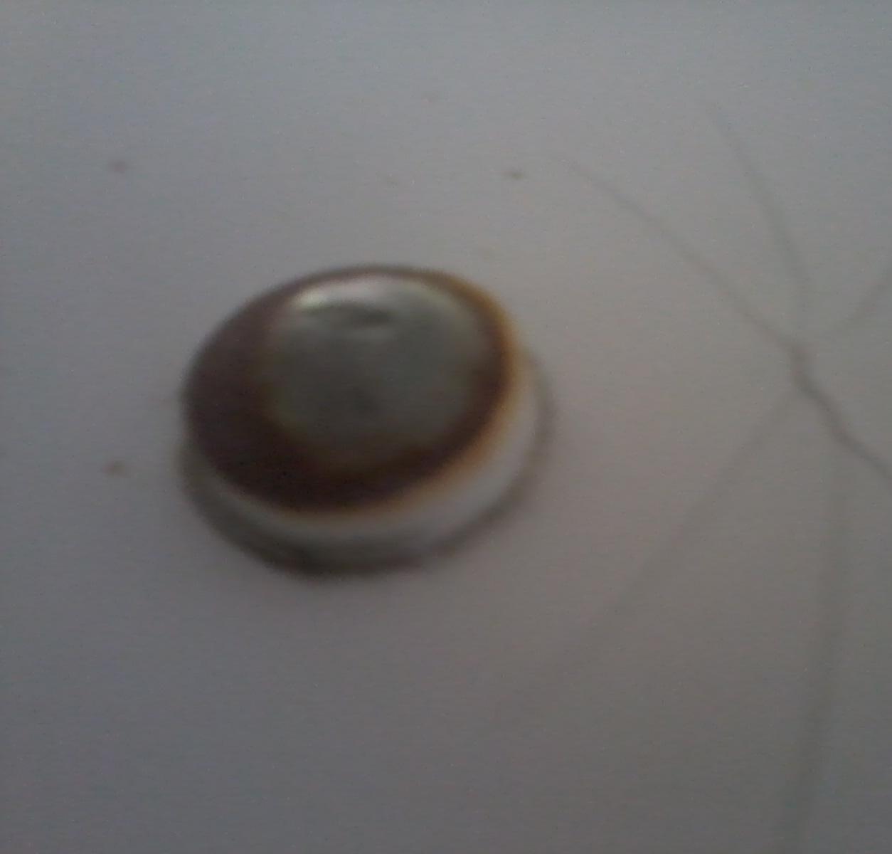

Re: Probleme de toit
en lavant les fientes que mon laissé les pigeons du sud et la résine j'ai vu ce croisillon prêt de la vis de fixation des croisillons
juste petite fissure sur le blanc
que faire ? du mastic silicone translucide qui empêchera a la longue une infiltration
j attends vos conseil d expert image flou mais prise avec mon portable désolé
merci d'avance
Change d'appareil, car là ce n'est pas un flou artistique... :mdr1: :mdr3:

pour jean jacques il y a en ce moment plusieurs post qui parle de ce genre de fissures ou craquelures
du toit , je viens d en découvrir également sur le mien, apparemment à ce stade rien d alarmant , mais fait des recherches
à ce sujet il y a des réponses 8| 8| :taré1: :taré1:

http://forumeribatouring.com/viewtopic. ... oit#p38132
:hello: jean jacques
pour te rassurer un lien :super: :super:

Regarde au niveau des croisillons ils ont peut être pris un coup (déformation après le choc)

merci pour le lien je suis plus rassuré
