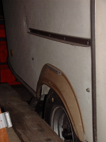

A quoi sert le petit rail situé au dessus de la roue cote porte sur une familia , a ras de l'élargisseur d'aile en plastique marron ?

Ce petit rail sert quand tu as un auvent et une jupe de bas de caisse.
En général, la jupe bas de caisse se glisse dans le rail qui est en limite basse pour les versions anciennes.
Et de même, cette jupe est souvent en deux morceaux :
- un grand qui fait la longueur de la caravane ( rail du bas )
- un carré qui lui se glisse dans ce petit rail pour couvrir le passage de roue
Ce carré est aussi équipé de deux pressions qui se prennent sur le bas de caisse de la caravane.
Auvent ou store fermable, cette jupe bas de caisse est un réel confort car cela évite les mauvais courants d'air quand tu es attablé dehors et lors des tempêtes que ton auvent se gonfle trop vite . :(
