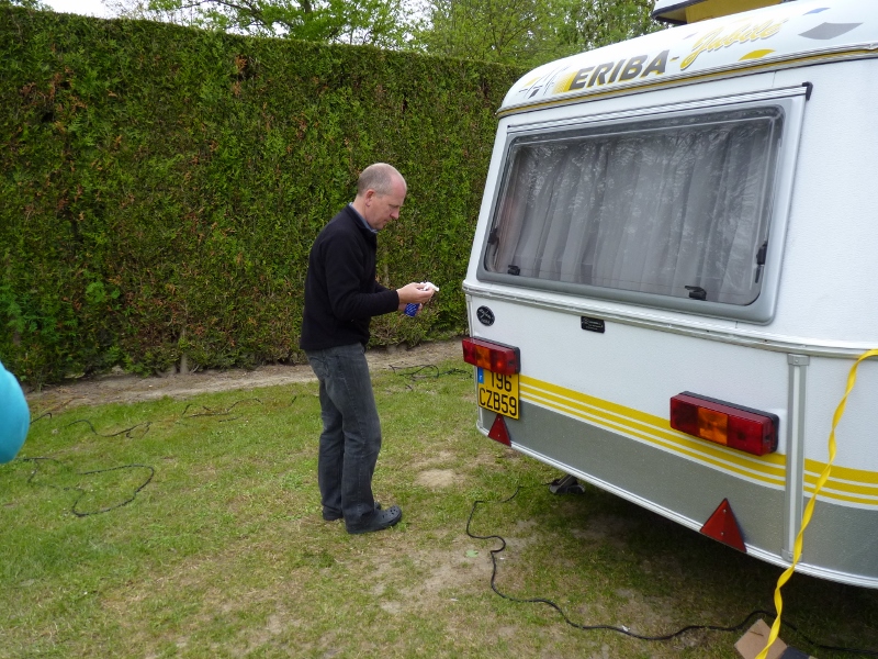

La fenêtre est bien fendue en haut à droite
fenêtre - Copie.jpg (167.44 Kio) Vu 23014 fois
baie fendue - Copie.jpg (111.16 Kio) Vu 23014 fois
Comment expliquer cette dégradation en dessous de la fenêtre ? L'isolation semble effectivement spongieuse,car complètement gorgée d'eau..... comment tiendra le store justement fixé à cet endroit? De plus la 1ère photo nous montre qu'il n'y a pas eu de trous pour un porte-vélos
infiltration - Copie (2).jpg (109.86 Kio) Vu 23019 fois
Ne serait-ce pas une infiltration au niveau du gros joint extérieur ? Qu'en pensez-vous? (rond jaune)
fenêtre - Copie - Copie.jpg (168.93 Kio) Vu 23009 fois
J'ai rencontré un Eribiste qui a eu ce type de problème : il a fallu enlever ce gros joint en alu autour de la caravane et refaire entièrement le mastic en dessous, c'était sous garantie... sa caravane avait 1 an ; opération faite chez son concessionnaire.
C'était un proprio de 554... et nous étions installés l'un en face de l'autre :gene3:
Il y a fort à parier que le changement de baie ne règlera pas tout... non?
:triste1: :triste1:

Dans le cas présent, l'isolation ne peut-être spongieuse car l'eau ne pénètre pas dans le polystyrène expansé, le revêtement intérieur n'est ni déformé ni auréaulé signe que l'infiltration est minime ou récente.
les traces étant à la perpendiculaire de la fente , l'une est la conséquence de l'autre , non ?
dans le cas d'une baie latérale, l'eau coulerait sur la face interne pour finir sur le joint de ceinture sans conséquence pour l'intérieur
Une infiltration issue du niveau des ceintures haute et moyenne peut avoir des traces au niveau du bandeau de recouvrement intérieur et du plancher . Elle pénètre par les trous manquant de joint d'étanchéité ( perçages pour les vis de fixation de ceinture, les pontets pour auvent et les poignées de manoeuvre)
Sans ces perçages, l'infiltration est impossible: le toît vient coiffer le haut de la carrosserie et le haut de la carrosserie coiffe la partie basse
L'étanchétité est assurée par ce mastic noir "coulant" un bandeau de caoutchouc ou plastique également noir le tout solidarisé par la ceinture alu fixée par des vis tous les 10cm environ cachées sous le galon de couleur ( bleue,rouge,jaune )
Un conseil sur vos : eriba : levez ce galon de couleur et resserrez les vis à tête cruxciforme qui ont tendance à se désserrer dans le temps .
