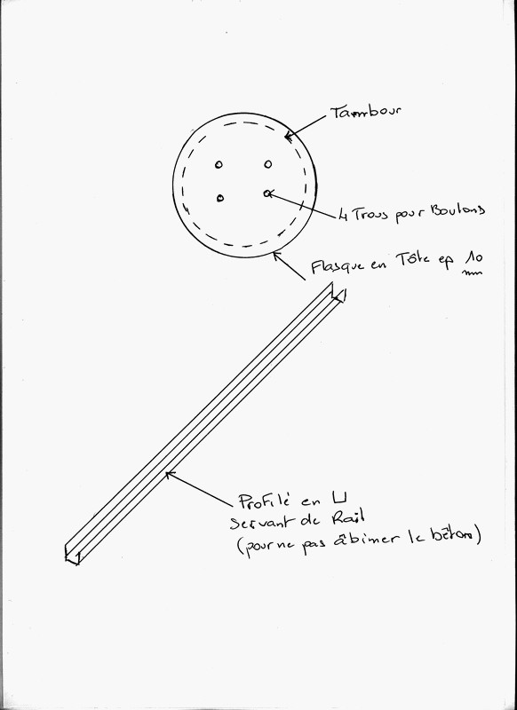

Bonjour ,
Chaudronnier de métier,j'ai une solution.....
Fabriquer deux flasques en tôle épaisseurs 10 ou 15 mm,mettre deux profilés en U par terre et rentrer ainsi la cagouille dans le garage . FACILE. ;-)
Maintenant il ya peut etre une meilleure idée.
Bonne Soirée . :hello:
Jean Louis.

tintin
Messages : 1106
prénom : Jean Louis- Marie.
Comment entrer dans un garage ?
Message non lu par tintin »
Bonjour C'est vrai que ça peut se faire en bois,mais chacun son domaine,je suppose qu'il gagnerai au moins 20 Cm
par rapport au pneus gonflés.
Maintenant on dit qu'il y a plus d'idée dans deux têtes ,libre a chacun de suivre ou non des conseils.
Ce n'est pas les conseilleurs les payeurs......
Je vous joint un croquis quand même pour les personnes qui seraient intéressées.
A Plus. tintin.

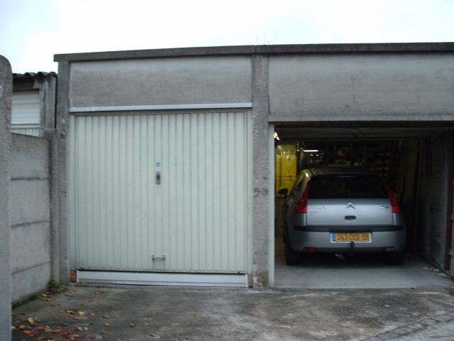

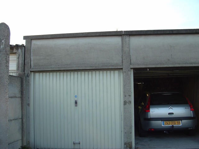

Salut ter tous
Nous avons été confronté au même problème,
1/ Nous avons opté au début par le dégonflage des pneus, dur dur, pour les pneus + achat d'un compresseur...
2/ J'ai récupéré 2 jantes nues d’Opel, la: démontage et remontage des roues, et faut être deux pour entrer la Puck + achat d'un cric hydraulique....
3/ Pour finir, j'ai découpé 20 cm au dessus de la porte du garage a la meule, et remonté la porte, il m'a suffit de faire une petite rallonge pour le bas de la porte, et maintenant c'est le pied, en 10 minutes la Puck est attelée et prête a partir...

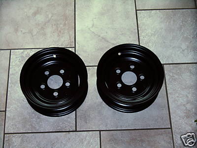

Pour info sur E-Bay.de, mais chères :
Jantes 3,50 x 10 5 trous
http://cgi.ebay.de/Eriba-Pan-Felgen-3-5 ... 1|294%3A50

astucieux :super:
Pat16
Messages : 1552
Localisation : Charente
Message non lu par Pat16 »
Bonjour ;-)
Effectivement joli boulot :super:
mais il a sûrement fallu casser et remplacer le linteau existant :roll: déjà du travail :roll:
et le système de vidéo c'est :super:
:merci: Pat. :hello:

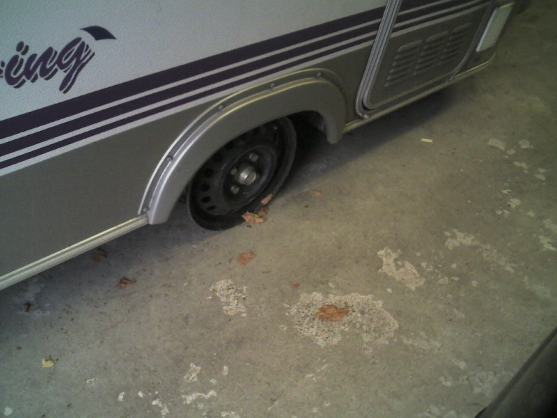

moi je dégonfle mes pneus et démonte la poignée de la porte (qui coulisse vers le haut), ça me prend pas plus de dix minutes!!!!

Récupérer une paire de disques de freins de dimensions adéquates dans une casse-auto (on trouve de tout !), ajuster les trous en fonction des diamètres des gougeons et ça roule. En plus c'est gratuit ! ! !

et même démonter le toit téléscopique et on gagne 20 cm plus les pneus a plats 10 cm, soit environ 30cm de gagné....

J'ai fait ça : ainsi j'ai gagner plus 9 cm
J'avais des roues de vieux vespa ( reste a confirmer )

J'ai contourne le problème en achetant des disques de freins de renault kangoo dci pour environ 50€
Astuce Hivernage Hauteur limite
Un peu de nouvelles !
Apres une longue attente (nous etions en liste d'attente d'un abris couvert) pres de Salon de Provence , une reponse que nous n'attendions plus , puisque nous nous etions resigné à la vendre faute de pouvoir la faire rentrer dans le garage (cf photo) et à acquerir une Puck
Petite parenthese ,j'apporte ma pierre à l'edifice ,
La familia ne peut pas passer une porte a 2,07M car il y a de la pente et les tetes d'amortisseurs touchent ou bien la roue de secours, par contre si l'entrée avait été plane nous aurions pu le faire
Les disques de frein de Kangoo diametre 259mm font gagner 12CM
