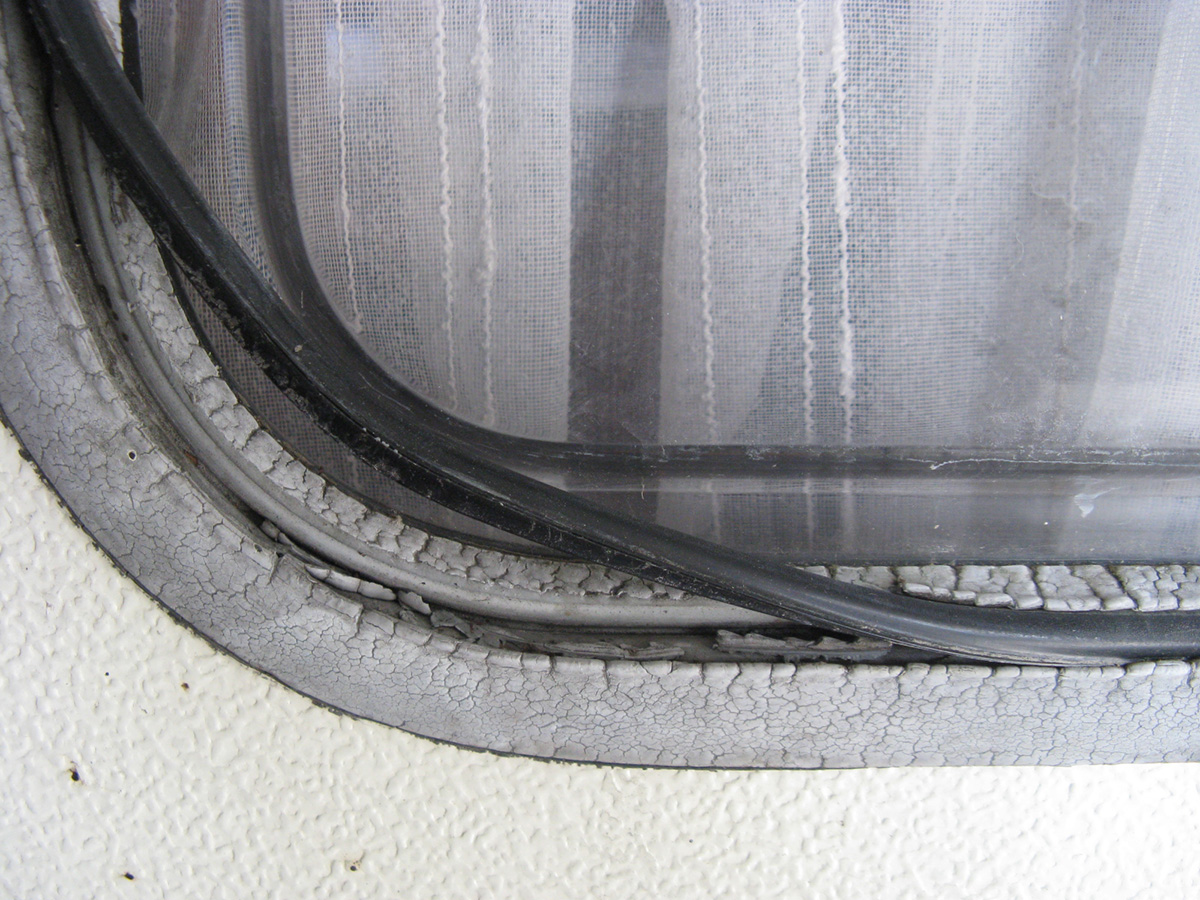

Ma caravane Eriba Pan Familia de 1992 a les joints des baies craquelés.
A la baie avant un cordon en caoutchouc noir sort des angles.
Je me demande si ça vaut le coup de faire changer le joint car le concessionnaire me dit
que 3 fois sur 4 la baie se décolle quand on la démonte.
Ce qui fait que la réparation est coûteuse : 200 € de joint, 1500 € de vitre !
Sans compter la main d'oeuvre.

J'imagine qu'il s'agit de joints gris et effectivement il est plus prudent de les remplacer et surtout celui de la baie avant !
A savoir que le joint gris n'existent plus et il me semble que les baies avant sont devenues aussi introuvables et oui aussi, au démontage de cette baie, elle risque de se séparer en deux morceaux.
C'est ce qui s'est passé sur la mienne lors du remplacement de ce joint.
J'ai fait passé cela en bris de glace
.......car bien sur j'avais un impact

Bonjour.Je suis surpris de l'état du joint.!!Elle était toujours en plein soleil ou est-ce une généralité pour ces caravanes à joints gris? perso je mets régulièrement de la graisse à traire sur ma 83 et pas de problème!!CDL.Michel

Il parait que les joints gris ont été une catastophe.

Je viens de faire changer tous les joints de ma Troll aux ateliers à Cernay. Des pros ex technicien de chez Eriba.
Ça m'a couté 1000 € l'ensemble.
Les joints gris ont équipé nos Eriba pendant environ 2 années puis abandonné pour mauvaise qualité de construction et la mienne était dans la série.
je ne regrette pas mon choix et je sens l’efficacité des joints mis en place l'année dernière
