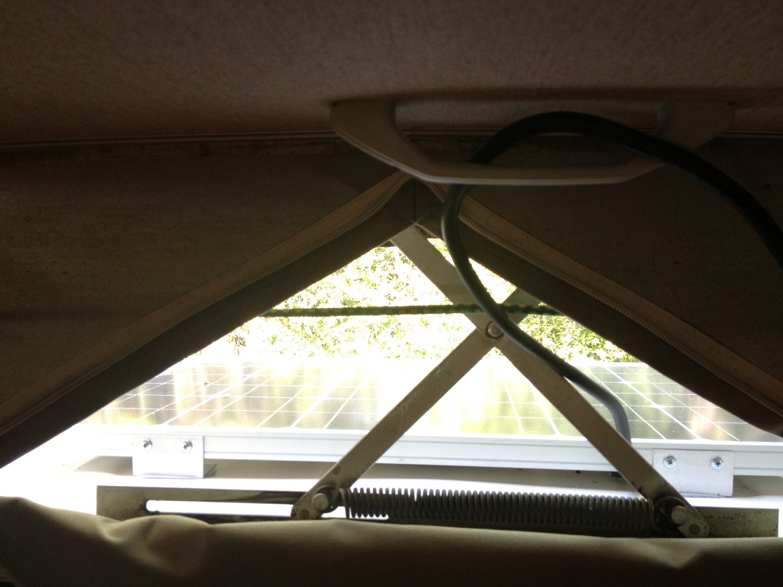

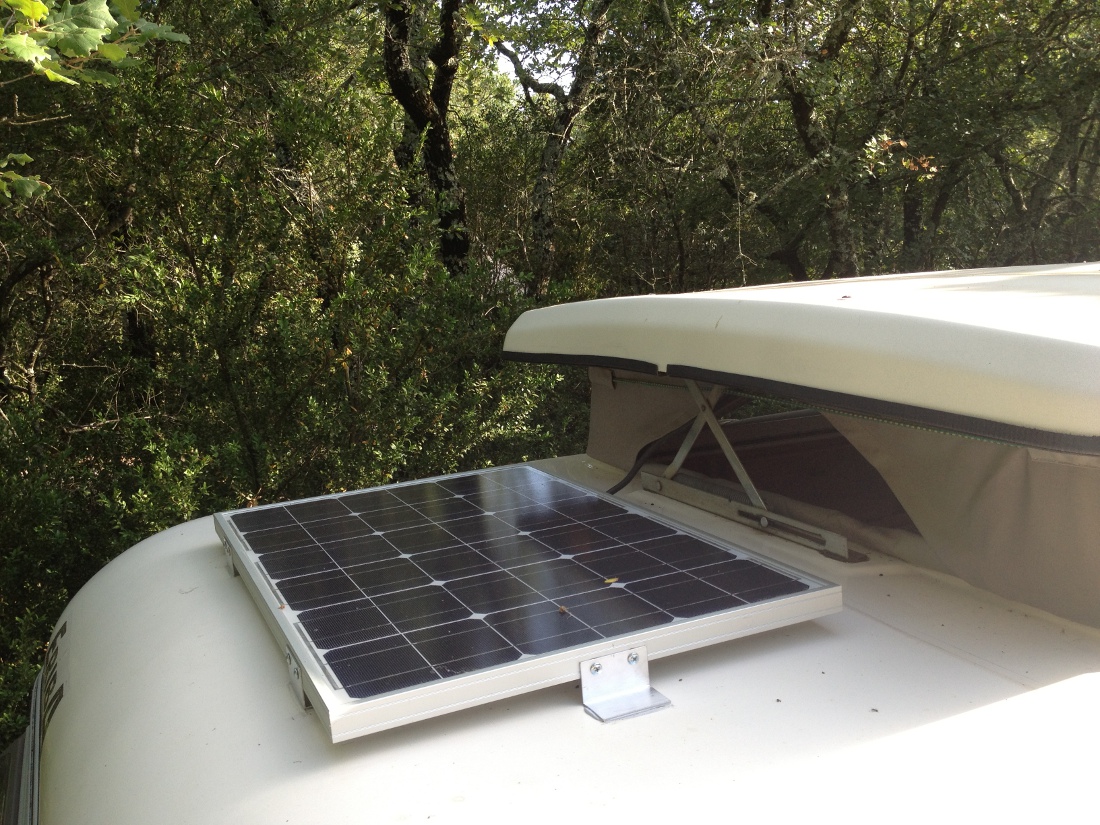

Le panneau installé sur le toit derrière le champignon. 6 morceaux de cornière alu vissés au panneau, collés au sika 512.
Le cable passe à côté du système de relevage du toit, et entre par l'ouverture zippée. La fermeture du toit n'est pas gênée car il passe là ou le joint du toit est absent sur environ 1.5 cm (on le voit sur la photo). L'avantage est de ne pas percer le toit.
cable vers l'intérieur
Entrée du cable

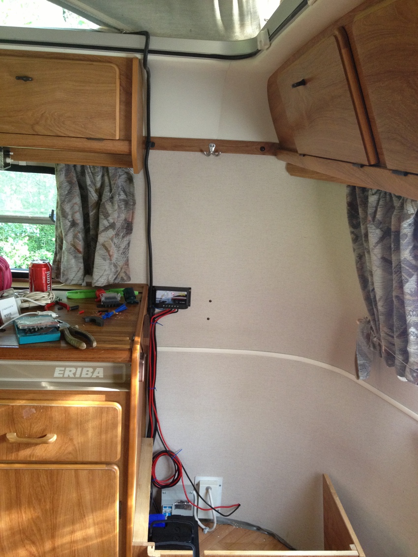

Ici on peut voir le cable qui descend vers le régulateur et le reste (un moulure beige est prévu pour cacher le câble), on devine aussi sur la droite les câbles qui traversent la paroi vers la prise femelle extérieure.

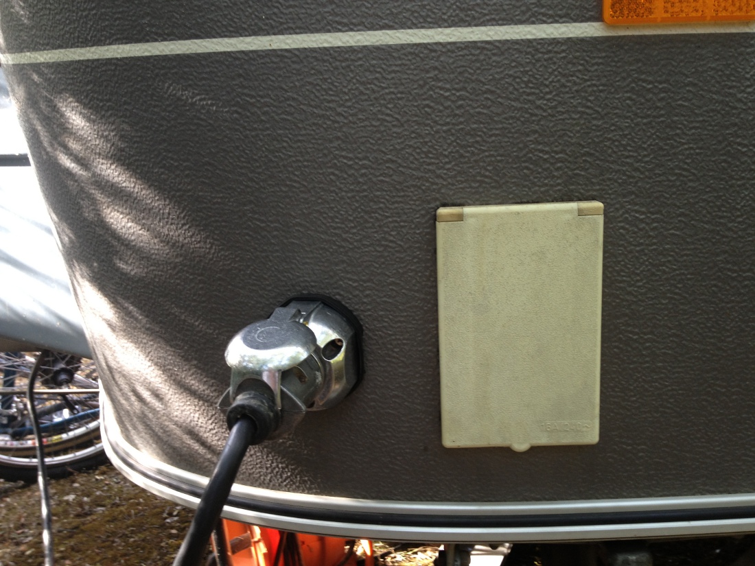

la prise extérieur en travaux
La prise extérieur en travaux
prise extérieur branchée
Prise extérieur fonctionnelle, sur laquelle vient se brancher la prise "générale" du timon de la caravane.
Je n'ai pas les photos mais j'ai aussi rajouté un prise 12v vers le régulateur et un autre prise 12v à l'extérieur vers le marche pied qui me permet de mettre un baladeuse 12v dans le auvent

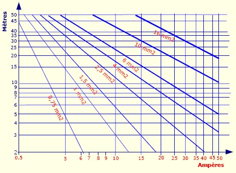

Rappel: Pw = Uv * Ia
Exemple:(à la louche)
120 watts = 12 volts * 10 Ampères
ou:
120/12 = 10 A
1200/240 = 5 A
Mais 1200w en passant par un convertisseur 12/240v c'est (à la louche) 1200 w de chaque coté = 1200/12 = 100 A !!!! et là il faut la caravane à Fabrice :mdr1: :mdr3:
Pour la section des fils
http://www.plaisance-pratique.com/spip. ... article=88

jlou84 a écrit :Bonjour,
Merci pour toutes ses infos et les adresses,je pense aussi à l'avenir à ce type d'installation pour l'utilisation des mêmes matériels de base pour le caravaning en autonomie.La seule question est:quelle section de fil pour le montage solaire-régulateur-batterie?...
Je dois avouer que j'ai fait mon instal avec ce que j'avais en stock à la maison, et de toute évidence mes section son surdimensionnées. Sinon j'avais ce schéma bien pratique :
ampères longueur section.jpg (61.4 Kio) Vu 10556 fois
