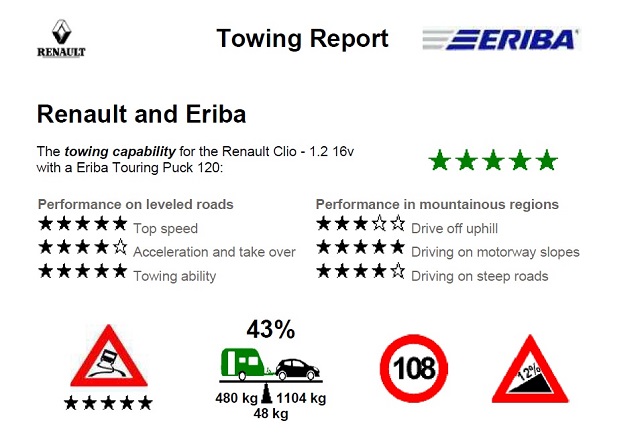

nouveau ici et comme je l'ai dit, je me pose pas mal de questions. L'une d'elle, ma Clio II est elle apte selon vous à tirer une Puck de '89 à '95 ou '96. Enfin une Puck de 400 Kg env. à vide et sans CG. Les bandes grises...
Voici quelques infos sur ma voiture :
Clio II Campus "bye-bye" 1.2 16 soupapes.
Cylindrée 1149cc
75 ch. à 5500 tr/min. et 10.7 m.kg à 4250 tr/min.
PV : 0.954 T PTAC : 1.430 T PTRA : 2.300 T
J'ai vu dans un post une adresse d'un site de test en ligne, mais cela reste de la théorie, quelqu'un a-t-il déjà tracté avec une voiture similaire ? :

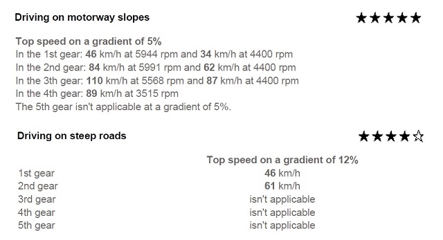

Voici ce que j'obtiens, pour la Puck pas le choix obligé de prendre une 480Kg, du coup je n'ai pas rajouté de bagages. Sur terrain plat il n'y aura aucun problème, ce qui m'intrigue plus c'est les cotes, le massif central... :
Qu'en pensez-vous ?

Une Puck se tracte avec une 2CV, une Mini Austin (les anciennes) alors avec une Clio, doit pas y avoir de soucis, si ce n'est de ne pas dépasser les 90 km/h sur route...... :mrgreen:
Attention seules anciennes n'ont pas de carte grise et font 500 kg en charge, les récentes avec bandes grises et rouge font généralement plus de 500 kg de PTAC, quoique certaines sont à 500, va comprendre Charles !!!!
Re: Attelage Clio II et Puck
:hello: Bonsoir Cedrat,
Jean-Pierre a raison, tu pourrais même tracter une "familia" un peu plus lourde. Les appréciations que l'on trouve sur certain site le soulignent :-/

Merci pour le lien. Ca me rassure pour ma Puck à venir. Pour moi, le 80 voir 90 grand max. sur RD et RN et 105-110 sur autoroute seront bien suffisants.

Donc pour la clio, no problem, as said the towing report. :merci: :merci: :merci:

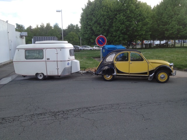

8 a 9 litres au cent vitesse entre 60 et 90 km , que du bonheur
2 cv lavaré 2013 016.JPG (113.68 Kio) Vu 11335 fois
Messages : 20737
Dommage que la cagouille ne soit pas peinte comme celle de la miniature que j'ai mise plus haut...... ::d
Euh....... le PTRA n'est pas dépassé ??? :ange:

Bel attelage ! :ghee:

pour la cara il est prévu de la peindre de la même couleur que la voiture

pour le ptar il est un poil au dessus , l'idéal serais une ami8 ou acadiane ou le ptar est ok
tous ca avec la puck 330kg a vide est 470 a charge
