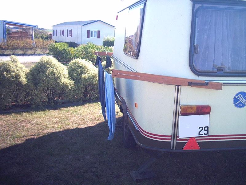

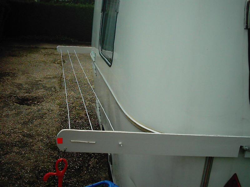

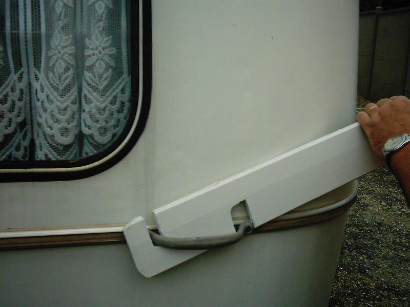

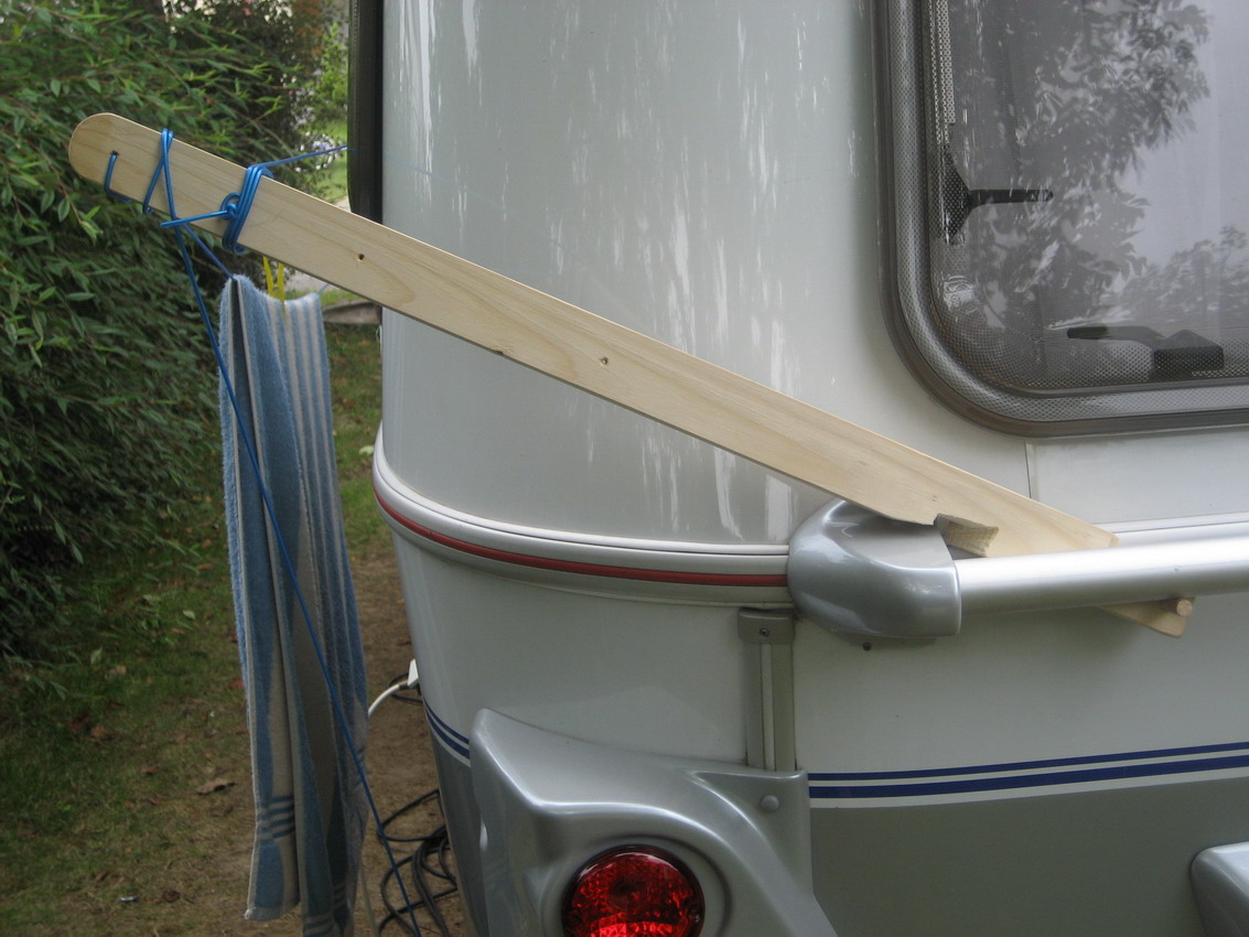

Bonjour à toutes et à tous :hello: . Ça y est j'en ai fais une étente à linge, c'est bien pratique et pas compliqué à faire. Voici quelques photos. Amicalement Chag.
1-3 ret.JPG (86.88 Kio) Vu 35317 fois
2-5 ret.JPG (61.96 Kio) Vu 35317 fois
3-10 ret.JPG (48.93 Kio) Vu 35317 fois
4-12 ret.JPG (48.2 Kio) Vu 35313 fois
5-6 ret.JPG (26.11 Kio) Vu 35313 fois

Bravo Christian et super :super: le coup des petits fluos au bout .

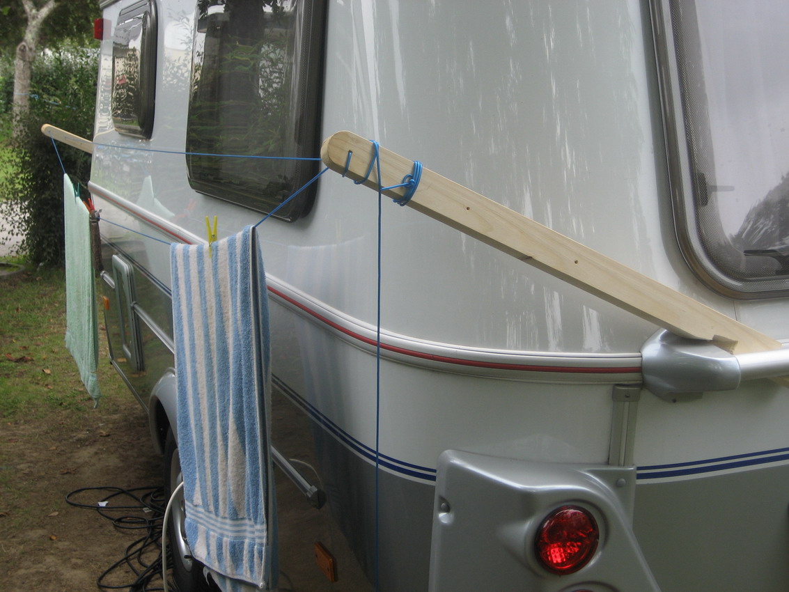

Voici les photos de mon système. Je dois encore améliorer la portée sur le support, et si vous voulez en faire un de ce type, il faudra le faire plus long.

Pour moi, c'est ça : simple, léger et efficace, on peut allonger ou doubler la longueur en faisant un retour sur une autre poignée...
Pas besoin d'arbre et pas de dégât en cas d'oubli... (ce qui ne m'est jamais arrivé :ange: )

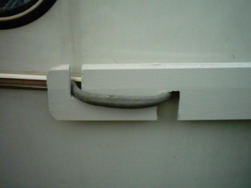

Fil à linge
Message non lu par katoche »

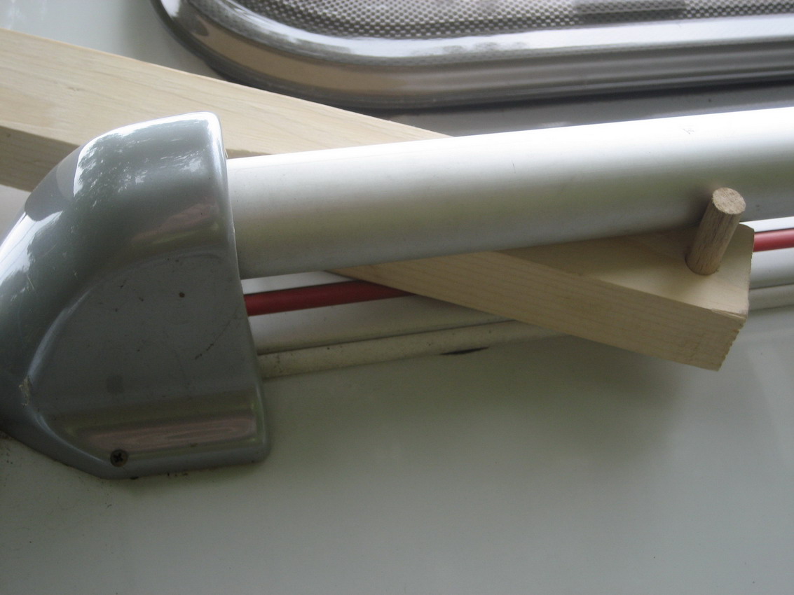

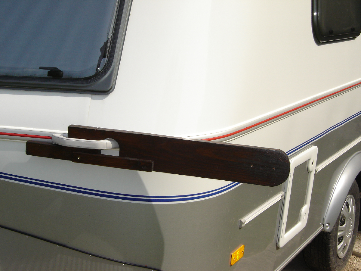

Allez je continue sur ma lancer des photos...
Je vous envoie une photo du système ingénieux fait par l'ancien proprio de toutouille... pour faire sécher les serviettes et toute la lessive!!!
avec toutes les infos que je récupère sur le forum... je peux bien vous en donner une aussi.
deux morceaux de bois avec deux encoches prises dans les poignées une ficelle ... et hop :mdr1:
Et puis c'est pas cher et facile a installer et enlever , en un mot PRATIQUE :super:

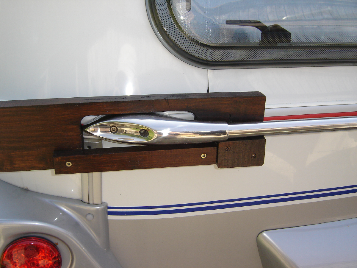

En quelle essence sont tes morceaux de bois ? Les miens sont en contreplaqué de 20 mm d'épaisseur et ne cassent pas.

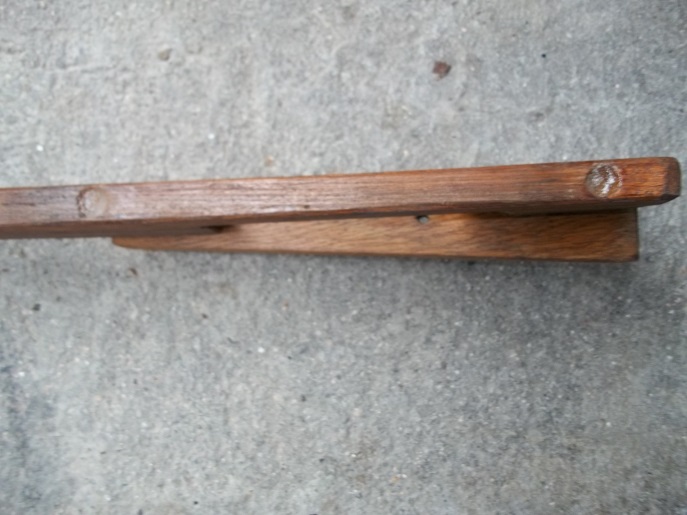

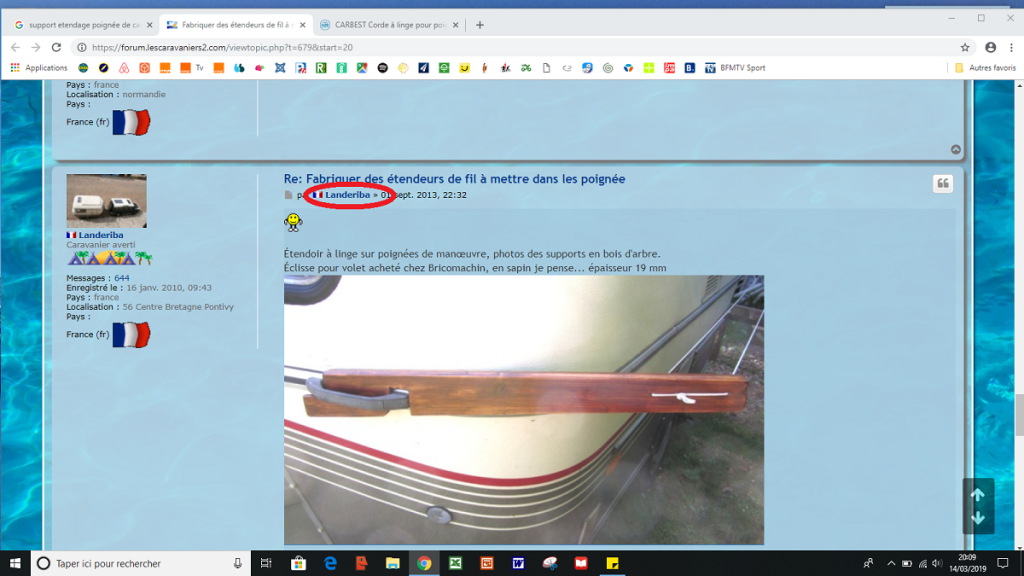

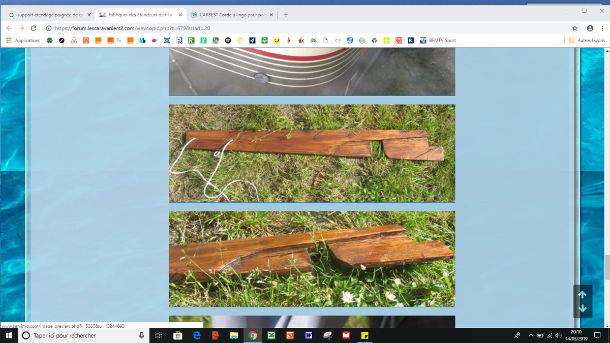

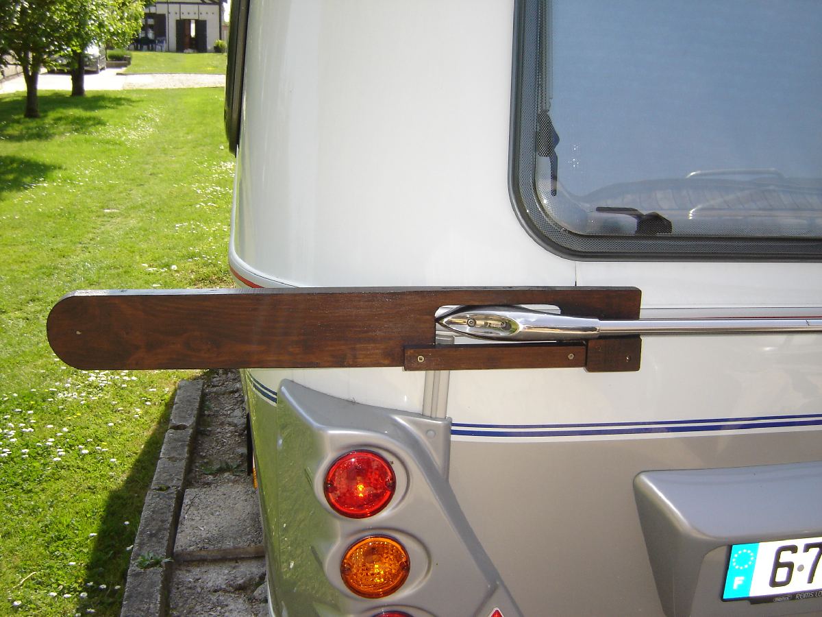

Les photos des supports en bois d'arbre, acheté chez Bricomachin, éclisse de volet, en sapin je pense... épaisseur 19 mm
Je les ai refait au modèle du précédent proprio, mais qui étaient en agglo, plus un tasseau pour rigidifier, mais pas assez.....

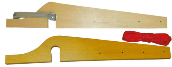

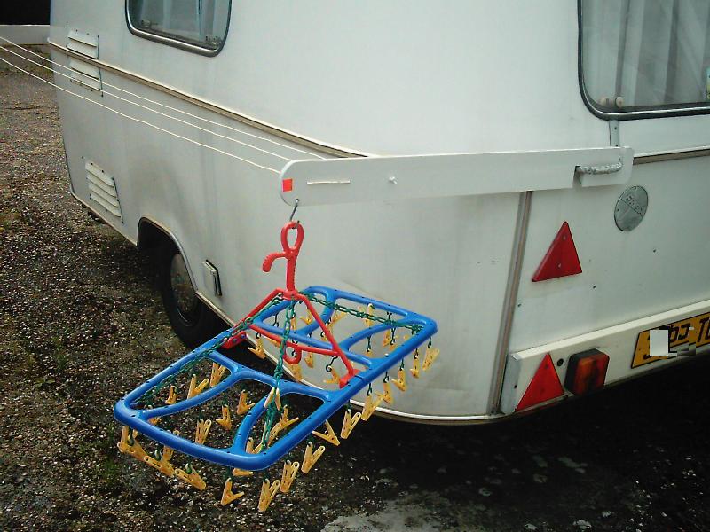

Dans les accessoires Eriba, j'ai remarqué cet étendoir qui semble pas mal..par contre le prix me semble abusif.. :boum: :(
Etendoir à linge Eriba
sechoir linge eriba.JPG (48.95 Kio) Vu 31299 fois
Quelqu'un a t'il testé ce modèle ?

Donc je me suis souvenu avoir vu un système de séchoir à l'aide des poignée, une rapide rechercher sur Google afin de retrouver des photos.... et voilà sur qui je tombe :mdr1:
P'tit bémol.... encore 2 accessoires à ranger.... où plutôt à trouver de la place :!:
