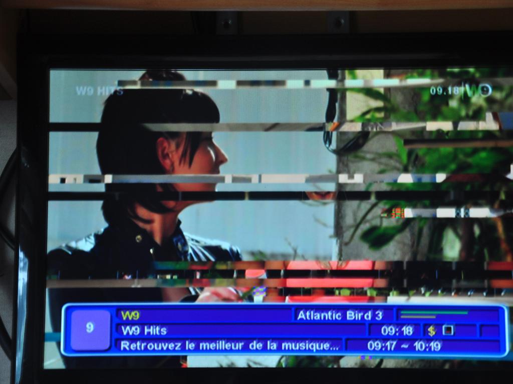

C'est pourtant facile à comprendre : ce n'est pas l;e décodeur qui est fautif mais un mauvais pointage. Pour illustrer ceci :
la qualité n'est pas nulle mais l'image est déchirée et le son haché, résultat d'un pointage approximatif à moins d'un degré près. C'est souvent l'élévation qui pose problème.
