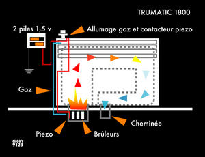

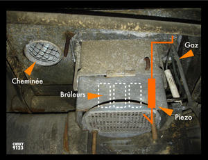

Re: Trumatic SBA 1800 chauffage gaz
Deux vues du 1800 :
Deux vues du 1800 :
- tech-piezo-1800.jpg (12.68 Kio) Vu 12075 fois
- tech-piezo-2_1800.jpg (17.25 Kio) Vu 12075 fois
