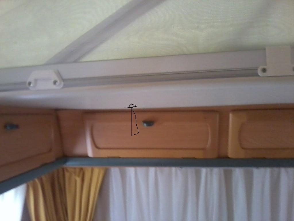

en nettoyant ce matin mes placards de : eriba : j'ai remarqué que le capitonnage du plafond a l’arrière gondole un peu surtout le coté gauche
cela ai t'il normal ou est ce d'origine ? ou cela est il fait pour donner du mou lorsque l'on range des vêtements a l’intérieur ;car si on pousse a le capitonnage se tend
voici quelques : Photo :
personne ne peut me dire si cela est normal ???
suivre le fleche

je pense plutôt que c'est un défaut de conception
si tu peux la retendre en poussant la toile dans le coffre ; je t'invite à mettre des " tendeur " genre fer plat que tu rentrerais dans l'arrondi du placard ( fer plat ; bois souple par ex )
je pense d'ailleurs faire de même car je trouve qu'on perd beaucoup de place dans les placards avec la toile bien moins courbés que l'arrondi du toit

Pour renforcer l'idée de lolo, j'ajouterai que dans ma puck de 79, il y avait ce système de tendeur réalisé avec du fil de fer galvanisé arcbouté qui suivait l'arrondi du toit.
Si besoin, je pourrai faire une tof mais pas de suite car désormais, c'est un ami qui est a la puck.

bonjour c'est une solution
car lorsque je plaque le capitonnage on sent qu'il y avait de la colle ;car cela tient un bref instant
et si j’injectai une colle a divers point avec une seringue ?
peut être téléphoner a cernay pour leur demander si cela est réalisable et leur acheter la colle s'il la vende
qu'en pensez-vous ?
