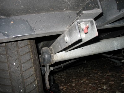

En regardant plusieurs posts sur ce forum,je me suis rendu compte que ma Puck possédait un montage différent pour les fixations des amortisseurs.En regardant la facture de l'ancien proprio,il est mentionné :2 amortisseurs de roue eriba + kit montage amort eriba Puck.Il y aurait donc plusieurs sortes de possibilités pour fixer les amortisseurs...J'espère que cela n'influe pas sur la tenue de route,l'angle ayant changé...
- 703397001378042449images1.jpg (21.49 Kio) Vu 11614 fois
- 711628001378042304images1.jpg (16.1 Kio) Vu 11614 fois

jlou84 a écrit :En regardant plusieurs posts sur ce forum,je me suis rendu compte que ma Puck possédait un montage différent pour les fixations des amortisseurs.En regardant la facture de l'ancien proprio,il est mentionné :2 amortisseurs de roue eriba + kit montage amort eriba Puck.Il y aurait donc plusieurs sortes de possibilités pour fixer les amortisseurs...J'espère que cela n'influe pas sur la tenue de route,l'angle ayant changé...
Bonsoir Jean louis
au vu de tes photos ; les platines du kit de montage de tes amortisseurs sont fixées aux
emplacements prevus pour les amortisseurs ;cela voudrait tout simplement dire que celui
qui a fait ces travaux n avait pas les amortisseurs adéquats et il a trouvé cette astuce.
bon l essentiel c est d avoir des amortisseurs qui amortissent
et ça il n y a que toi qui peut t en rendre compte.
Philoxene rencontré sur le rasso sud/ est rhone alpes le 22/09/2013, a une puck dépourvue d origine d amortisseurs;lui c est ce que c est de ne pas en avoir
tu as toujours la solution si tu es inquiet de contacter l atelier de cernay pour explication.
jfl

Re: Kit montage amortisseur Puck
au vue de la forme de la platine support d'origine ... je me dis qu'il faut un amortisseur très spécifique qui ne se trouve peut être plus ( dont la partie haute doit pouvoir passer entre les deux platines )
d'autre part c'est rare une puck avec des amortisseurs ; la légèreté de l'ensemble surement ...
pour avoir essayé ma PAN avec et sans amortisseurs je n'ai strictement trouvé aucune différence ; mon essieu doit être assez souple ou assez dur ...
Pour notre ami Philoxene le problème est ailleurs .... il a fait le tour du camping devant nous par les chemins bien chaotiques et nous avons constaté qu'à aucune moment les roues ne remontaient sur leur bras ... pour moi l'essieu est bien trop rigide par rapport au poids de la puck 120 ... elle ne s'amortie "donc" que sur ces pneus comme si l'essieu était fixe !! rajouter des amortisseurs ne changeraient rien au sautillement de la caravane .... un peu comme une remorque bagagère à vide ...

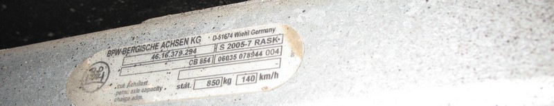

photo de la plaque de l'essieu:
- 850kg à 140km/h
- Puck 120 gt 2006 essieu 1.jpg (43.25 Kio) Vu 11447 fois

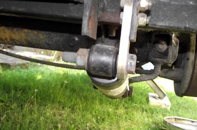

- Pattes de fixation de l'amortisseur:
une est bien en Z - Puck 120 gt 2006 essieu 044.jpg (42.61 Kio) Vu 11438 fois
Salut Charles
on voit bien sur ta photo les fixations prêtes pour mettre un amortisseur
mais sans vouloir manquer de respect au amis de Cernay ; je ne vois en pas quoi cela pourrait arranger ton problème .... j'aurai même tendance à croire que ça va l'amplifier ou dans le pire des cas ne servir à rien ....
un essieu de 850 pour une caravane de 700 pas trop chargée c'est normal que tu ai ce ressenti
étant donnée ta marge ... essai à ton prochain voyage de tout charger dans la puck au maximum ( peut de risque de contrôle ... ) et tu verras s'il y a une différence
les amortisseurs servent à ralentir les battements du bras oscillant .... mais s'il n'oscille pas je ne vois vraiment pas l'intérêt
