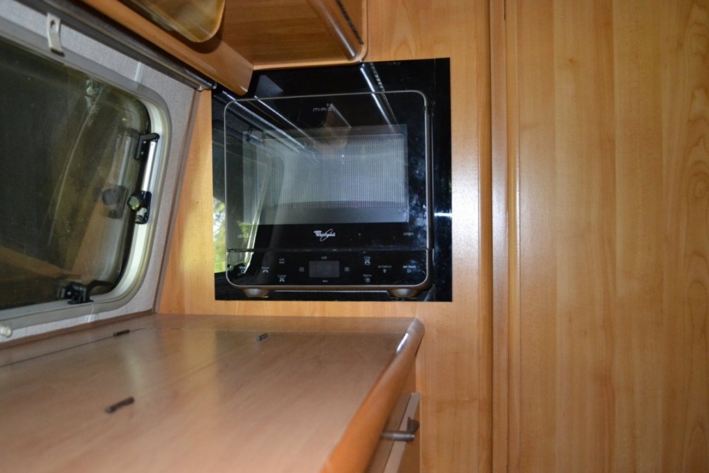

Juste pour entrée en matière, voici l'intégration d'un four Multifonctions en lieu et place d'un rangement
que je trouvais accessoire sur la droite de la cuisine. (Photo jointe si je peux)

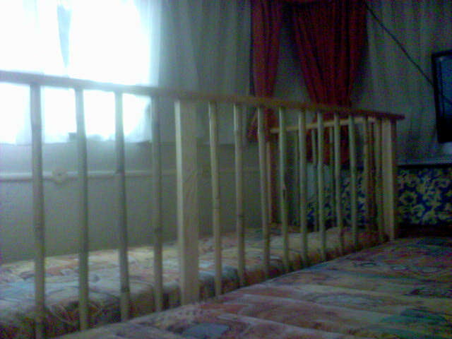

En attendant voici une petite idée:
Etant à l'étranger (Carqueiranne dans le var) j'ai proposé à ma fille et son mec de leur déposer
l'arrière train de ma voiture dans le Périgord.
Problème: Le bébé de un an encombrant comme ils le sont tous, un peu comme la taille de leurs jouets.
(J'ai, en l'occurrence remarqué que plus les filles grandissent, plus le cadeau deviennent petits, et plus ils coûtent cher!)
Je me devais donc de construire un berceau…. Heureusement que j'ai toujours une caisse à outil d'urgence.
Voici donc, pour la modique somme de 28 € d'achat de matériaux, ce que l'on peut faire tout en étant en camping.
Planche de mélaminé sous le matelas, tuteurs en bambou, un tasseau, un chambranle,
et l'ensemble bien poncé pour que la puce ne s'abime pas les doigts. (Tout en respectant la norme d'espacement des barreaux)
Assemblage par chevilles de bois collées, et deux fixations (Couvre-joint pvc, et jouée de la penderie)
A noter qu'une fois la vis retirée, il suffit de chauffer un peu le parement bois au sèche-cheveux, et de passer une roulette de tapissier.
Une petite touche de vernis chêne sur l'écorchure, et elle s'intégrera parfaitement dans le fil du bois initial.
Note personnelle:
Le bambou est bon marché, mais à des qualités exceptionnelles de résistance à la compression et au flambement (Pas brûler, andouille! Dans le sens "Prendre du ventre")
Léger, et résistant, je le conseille pour multiples usages : Mats de fil à linge ou de voile servant d'auvent. Et c.
Yves

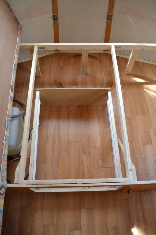

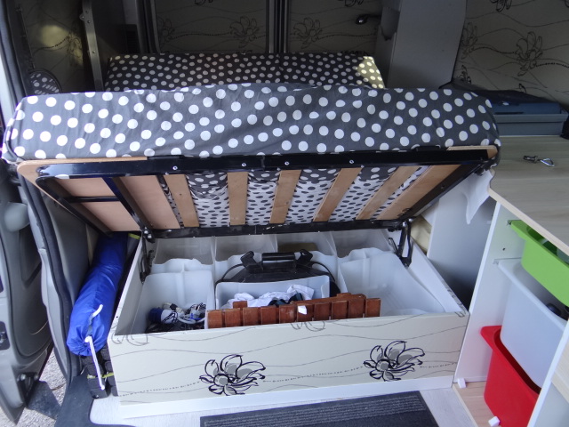

Re. Encore moi, et quelques photos de mon projet fini et à venir.
Sans oublier de dire Merci Eribaba mais j'ai les outils pour traiter mes photos.
Il ne me manque que leur poids maxi en Ko acceptable ici.

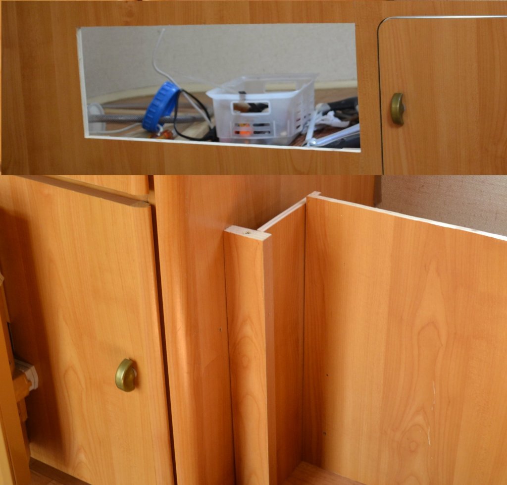

PENDERIE:
- Revue en rangement pour la bouffe.
Tout est en bac plastiques pour les mettre dans la voiture afin de ne pas alourdir l'arrière de la caravane
(Précaution lacet) lors d'un déplacement et de bénéficier de la climatisation.
- Les étagères sont sur crémaillère pour réserver le droit de changer d'avis.
Attention, ne pas mettre de taquets plastiques et choisir l'alu, si vous ne voulez pas comme moi
constater que tout s'est écroulé comme un château de carte. (Ralentisseurs de m….!)
- j'ai aussi ajouté des loqueteaux magnétiques pour que la porte reste fermée, sans avoir à appuyer fort sur son bouton de fermeture.
(On devient fainéant à un certain âge)

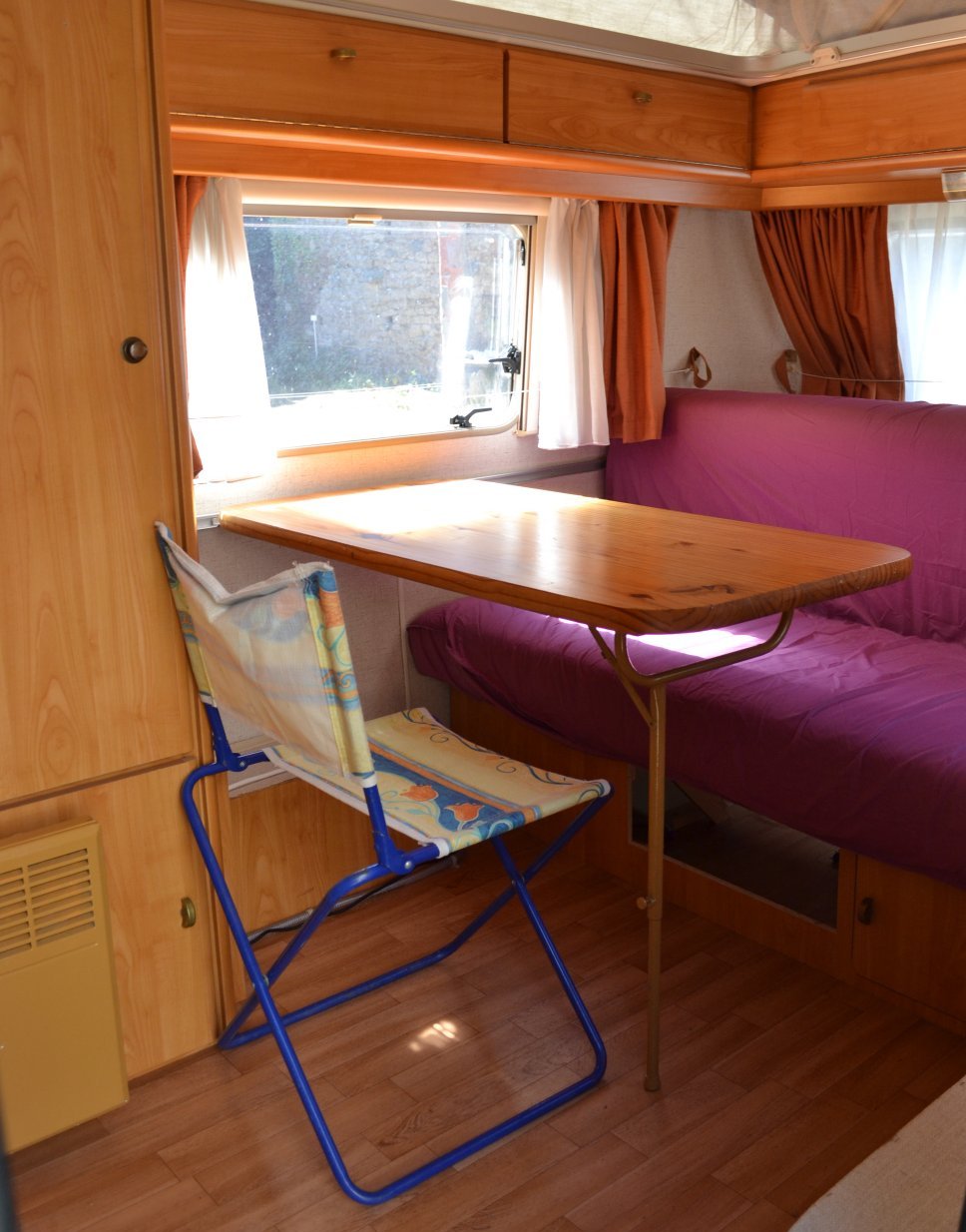

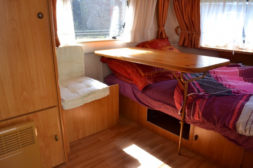

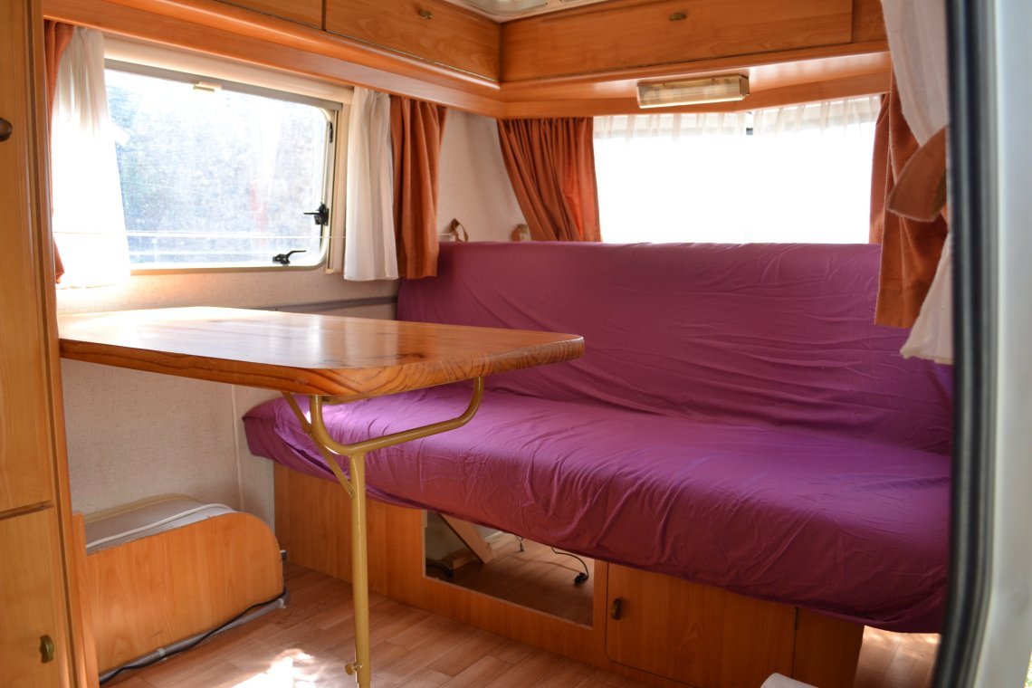

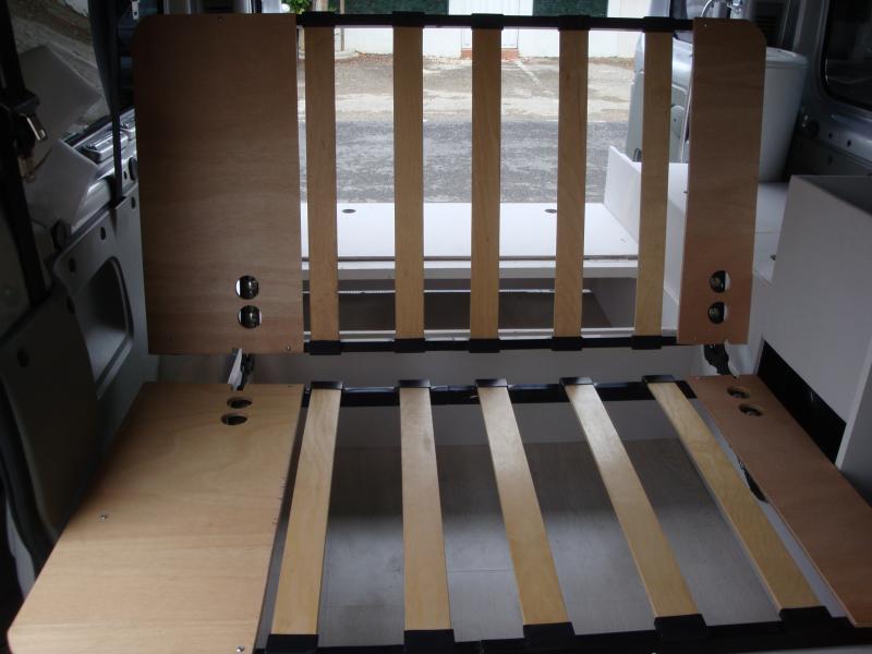

COIN REPAS
- Cette solution offre la possibilité de dîner à 4 personnes (Pliant à ajouter en bout de table)

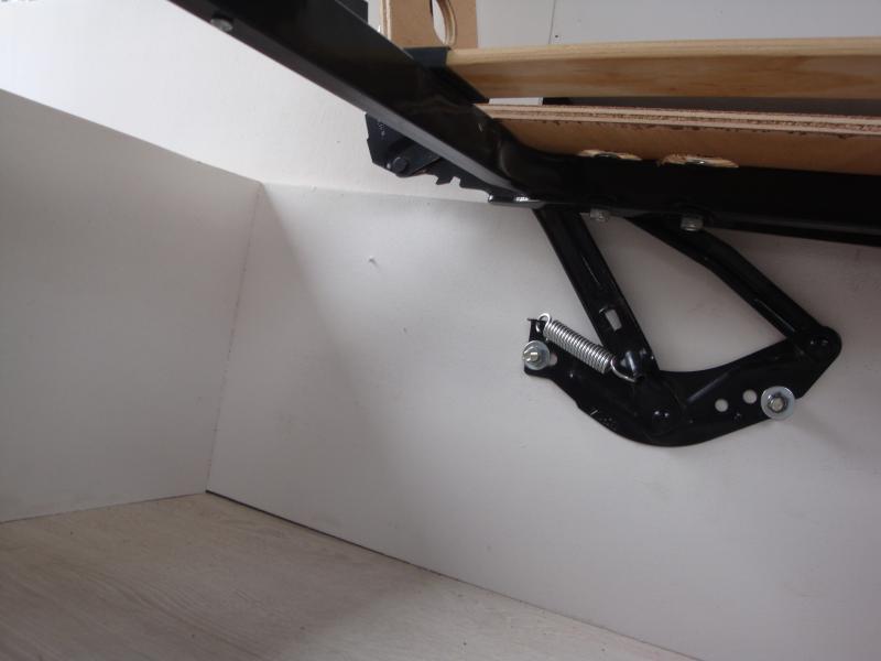

POSITION DE JOUR
Le siège n'est qu'un pré-montage pour imaginer un résultat final. (La façade est en fait en deux morceaux)
Je ne fais que récupérer les éléments de bois qui existaient, et ce n'est pas toujours facile.
Par exemple, la façade du lit est en cinq morceaux. Il faut jongler avec les épaisseurs et les fils du bois!
Par ailleurs, je n'ai pas encore trouvé de coussins de qualité et de dimensions satisfaisantes…
je vais devoir aussi avancé un peu le pied de table pour permettre l'ouverture totale du tiroir dont on voit le futur logement.

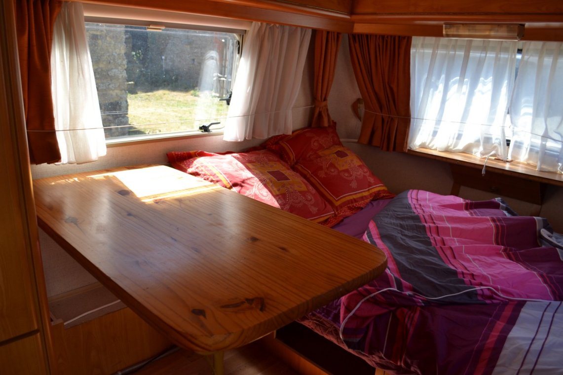

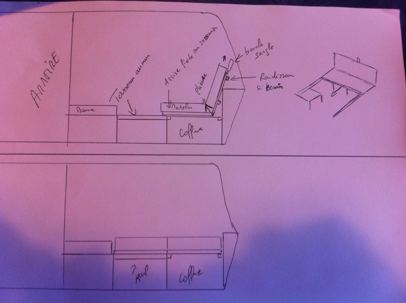

POSITION NUIT
La table est ramenée au niveau de la penderie.
Rien n'empêche de laisser le lit en un état témoin des ébats de la veille et d'y prendre le petit dèj.

PENDERIE:
COIN REPAS
POSITION DE JOUR
POSITION NUIT
COUSSIN
Je vais privilégier ce petit coin où je me vois bien lire, ou bidouiller et répertorier mes photos de la journée.
SIEGE PERSO
Là je vais devoir faire preuve d'imagination, car il ne devra pas gêner le convive assis coté fenêtre sur la banquette.
Une conception "Strapontin" est impérative, mais ce n'est pas de la tarte!
Pour ce qui est de la partie technique nous verrons par la suite.

Bravo pour tes bonnes idées et bravo pour la "cage" du Pitchounn.IFFIC a écrit :PENDERIE:
Amicalement, et disponible pour répondre à d'éventuelles questions.
Yves
C'est quoi le truc brillant au bout du meuble cuisine , àgauche de la penderie ? Un four ?
Je suis interpellé par le pied télescopique de ta table ; il est d'origine Eriba ?

Le truc brillant est effectivement le four que j'ai intégré… Cf l'un de mes posts précédents.
"Cage": Non!... "Du Pitchoun": Non!... Berceau de mon adorable petite fille: ….Oui!
Le pied télescopique vient d'une ancienne table de camping retrouvée dans mon grenier.
Le plateau du dessus vient d'une table de salon que j'ai acheté pour 30 € chez un soldeur.
J'avais préalablement demandé un devis chez un concessionnaire Eriba; il me demandait 500 €
Un copain d'enfance ébéniste me faisait une faveur à 220 € en me disant perdre de l'argent.
La table d'origine est donc conservée dans son état initial, et ne sera jamais installée qu'à l'extérieur.
Le fait que ce pied soit télescopique ne sert à rien, car sa longueur devra toujours correspondre
à l'horizontalité du plateau. Une caravane doit toujours être de niveau, ne serait-ce que pour le frigo.
Amicalement, en espérant avoir bien répondu à tes questions,

c'est très sympa et très pratique ton aménagement
par contre tu y gagnerais à pousser la banquette plus loin en position jour ( assise sur glissiere ou rail et dossier sur charnière reliée à l'assise si tu me suis )
c'est toujours sympa de voir comment chacun aménage sa " cagouille " à son gout .... après tout c'est normal de s'adapter n'est-ce pas ?

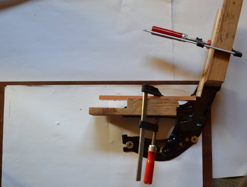

Re Laurent,
Ton idée est excellente et j'ai bien compris ce que tu voulais dire…..Ce serait le top du top!
D'autant que dans la position jour, il reste un maximum de volume inutilisé derrière le dossier.
De mettre l'assise et son soubassement (Façade + tiroir + volet à charnières) sur rails latéraux
ne serait pas d'une complexité technique insurmontable ni onéreuse.
L'esthétique devra cependant être gérée très sérieusement. Mais là, j'entrevois déjà des solutions.
(L'ensemble suspendu et guidé, mais non reposant; avec des lambrequins masquant le mécanisme)
Par contre, de relier le dossier et l'assise nécessiterait des charnières pantographes très spéciales et coûtant un bras.
(Impératif d'avoir une translation horizontale de 12 cm sans encochage du support de sommier,
et de ne pas avoir le risque de s'y prendre les doigts de pieds lorsque l'on dort)
On disposerait ainsi de quoi se faire des rocks endiablés entre la cuisine et la table!!!
Voici ce que j'ai pondu dans un but d'économie et de simplicité pour mon projet actuel.
Par ailleurs, avec mon pote dont j'ai donné l'adresse du site ci-dessus,
on a déliré sur une transformation Jour/nuit motorisée avec vérins électriques et télécommande… Je vais y ajouter ta suggestion.
Amicalement, et au plaisir,
Yves
Yves

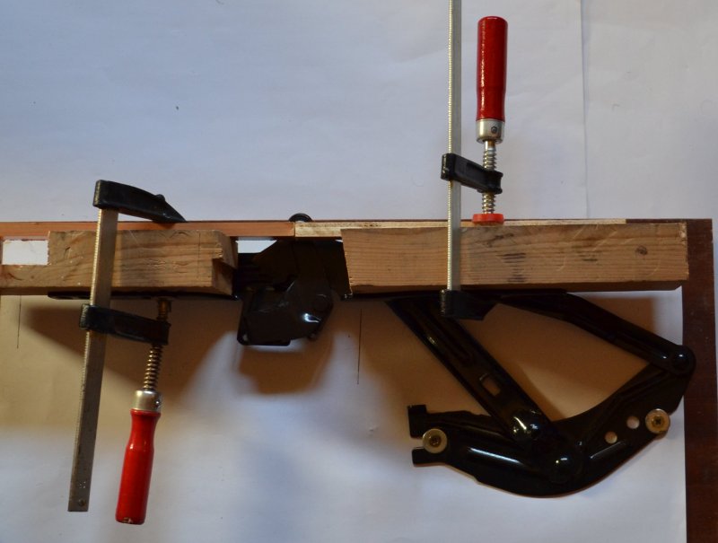

- BANQUETTE.jpg (111.02 Kio) Vu 33341 fois

Exactement l'idée mais perso je voyais cela beaucoup plus simple
un tasseau solire de chaque coté contre la paroi sur lesquels l'assise coulisserait juste en appuis ... genre tiroir
suivant ton sommier ( bois ou à latte ) je mettai juste une articulation simple ; sachant que les mousses sont maléables ... en fixant la mousse de l'assise ; celle du dossier remontera vers le haut en position banquette
quelques vérrouillage sur le dossier et blocage sur l'assise en position banquette et des patins mousse pour que ca coulisse bien et c'est fini
par contre je reculerai la paroi sous le lit au maxi plutôt que de la faire coulisser ( pas pratique si tu rempli le coffre pour la reculer ) mais si tu t'y touche bien en bricolage pourquoi pas ; genre grand tiroir sur roulette
c'est inspiré des caravanes anciennes anglaises qui avaient souvent ce système

Bonjour Laurent, et à ceux qui passeront par ici,

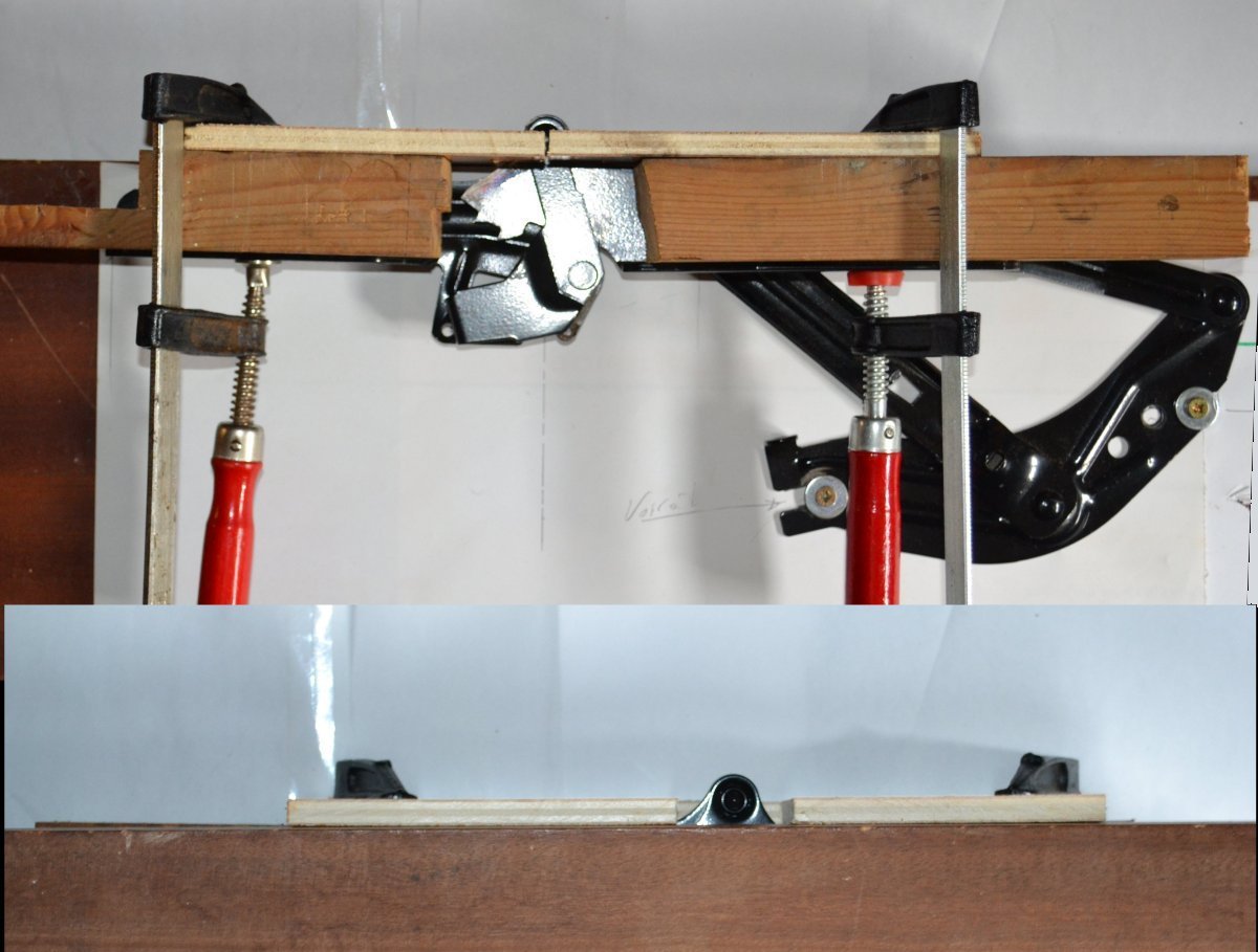

Bien vu pour ton principe qui mérite sérieusement d'être étudié… Bravo!
La conception devra être bien travaillée car les parois de sont pas parallèle, et il n'y a pas de verticalité.
Les rails latéraux pourraient être traités comme des cimaises (Environ 10 cm de haut) dont l'épaisseur épouserait le bombage.
(Un peu comme des lisses de plat-bord sur les bateaux en bois)
Le glissement se ferait via des patins de rilsan, à la dureté Shore bien choisie, fixés sous les banquettes.
Les miennes sont constituées d'une mousse de haute densité avec plaque de CP où est agrafé le tissu.

Je suis à la recherche de panneaux intérieurs identiques aux originaux de ma Super-Puck pour pouvoir continuer mes travaux.
Ayant fouillé un peu partout sur le net, et pas mal de bricos locaux => Choux blancs! Voire offres débiles!!!
Cette photo vous montrera l'essence recherchée. (Désolé pour la différence d'exposition)
Il s'agit d'un contreplaqué dit "Décor" c.à.d. avec un film polyester en parement. (Je pense thermocollé sur un ctbx)
Le bandeau du haut montre un assemblage en 4 morceaux, de part et d'autre de la trémie d'un futur tiroir.
Gauche, droit, haut et bas, ont été découpés dans ce qui existait.
La répétition du dessin, m'a permis de les assembler sans que l'on puisse soupçonner un "Trompe l'œil" genre décor de théâtre.
On ne voit pas les joints, et c'est bien.
Le bas; l'un de mes tests de fils de bois pour respecter le bijou Eriba.
Sauf qu'aujourd'hui je suis en manque de matière!... Plus une chute de dimensions suffisantes disponible.
Je dois réaliser un vaisselier sur tribord, au-dessus du passage de roue, et le couvrant….
+ Une cloison genre "Lit-clos à la breizh" coté proue… En ne les faisant pas avec n'importe quoi!
Je vous remercie donc par avance, si vous avez un plan genre "Récup" ou "Bonne adresse"
Yves

Bonsoir à tous, ou Bonjour suivant l'heure,
Ceci particulièrement à l'attention de Laurent qui s'est penché sur mon projet Banquette/Lit.
Au bénéfice d'une recherche sur le net, j'ai découvert cette belle solution adoptée par un astucieux propriétaire d'un fourgon ayant entrepris de le transformer en camping-car:
(Images ci-dessous)
Une chance ne venant jamais seule, j'ai trouvé un revendeur de ces charnières pantographes à un prix acceptable.
http://www.espaceetconfort.com/piecesde ... page3.html
Outre l'amabilité, la disponibilité, et la compétence de mon correspondant Eric,
il y a aussi à découvrir des équipements très intéressants pour ceux qui auront l'envie d'optimiser le confort de leur bigorneau à roulettes.
Yves, pour le plaisir de partager.

- lolofay
- Messages : 1499
- prénom : laurent
- Localisation : sillans 38
Re: AGENCEMENT SUPER PUCK MODIFIE
ce système est pas mal ... mais ça reste très proche de ce que tu as en ce moment ... c'est à dire que la banquette en position canapé entame encore grandement l'espace vital ( elle ne recule pas beaucoup je trouve )
avec 1 sommier en 2 partie tout bète avec charnière .... enfin mon idée de départ ; cela permettrai à la banquette d'etre plus loin mais bon c'est que mon idée ... chacun voit midi à sa porte lol
- IFFIC
- Messages : 838
- prénom : Yves
- Localisation : Sud Breizh
Laurent, tu as vivement raison d'insister dans ta suggestion de reculer la paroi sous le lit.
Dans l'image, on voit l'emprise du tiroir (610 mm) qui montre la place encore disponible et inutilisée derrière.
(A noter que la roue de secours sera dans le compartiment de droite, et non plus là où elle a laissé ses traces)
Une trentaine de centimètres, voire plus, gagnée au sol ne serait pas négligeable, tant pour l'esthétique que pour le confort de vie à bord.
La solution serait effectivement les glissières latérales pour l'assise ainsi que tu l'as dit ci-dessus;
avec les charnières ipso facto solidaires de celle-ci, et non des longerons support de sommier.
- Position "Jour" avec dossier relevé: Tout est poussé vers le fond pour libérer de la place.
- Position "nuit": On tire l'ensemble vers le devant, et l'on rabat le dossier.
Les blocages anti-basculement indispensables dans la configuration "Banquette" sont faciles à imaginer.
Je te remercie beaucoup de me booster ainsi. Cela m'est fort agréable et utile.
Yves
Yves
- Tiroir_1.jpg (65.39 Kio) Vu 33005 fois

Merci à vous tous pour vos réponses constructives:
Je ne vais pas citer de noms pour ne pas prendre le risque d'en oublier, mais les mots clé:
Clic-Clac:
J'ai donc opté pour ces fameuses charnières et leur principe. (Achat en neuf: 55 €)
Maquette pour étude, avec des morceaux de bois de 8 mm représentant l'épaisseur des fonds de matelas.
La position des vis de fixation sont à peaufiner pour gérer l'angle du dossier. (=> Tests au réel à faire)
En mode "Lit", il y a encore beaucoup de réserve quant au basculement de l'ensemble.
Un calage sous sommier est indispensable pour compenser le mouvement en hauteur (35 mm).
Finalement; grand bien lui fasse car il va me permettre d'ajouter des renforts palliant le porte à faux.
La rehausse représentée ici par un morceau de chevron de 42 mm permet d'être conforme à l'axe de rotation.
En dessous; on s'éloigne (Espace au milieu du lit), au-dessus on se rapproche et cela coince.
Recul en position banquette:
Un gain de place non négligeable de 25 cm.
NDLR: Je vais devoir tout démonter et recommencer…….
Poids sur flèche:
En roulant "Position banquette", j'aurai déjà sérieusement déplacé le centre de gravité vers l'avant.
Il faut savoir que mes matelas sont à ressorts, et non constitués de mousse et pèsent un poids certain.
Croquis non abouti; car il y a de sérieux détails à ne pas négliger.
- Contrainte à l'inclinaison des ressorts et leur capacité à retrouver leur position initiale.
- Petites encoches à faire dans les sommiers avec coutures renforcées du tissu pour éviter des déchirures à l'usage.
- Accroches très sérieuses des fixations des deux sommiers, car ce n'est jamais qu'un support CP de 8 mm.
- Accès facile à la roue de secours qui sera située en-dessous.
P.S. Sur les images des charnières, j'ai enlevé le ressort sensé aider le mouvement.
Etant fainéant et pas baraqué, je ne voulais pas faire trop d'efforts.
Yves
Clic-Clac:
Poids sur flèche:
Yves

très bien ces charnières ! en plus ton accès au coffre en sera facilité !

Bonjour Laurent,
Il est très agréable pour moi de savoir qu'il y au moins un mec qui suit mes élucubrations.
Je constate que grâce à ce partage d'idées,
il y aurait matière à aider un couple de moins de 1m80 à faire de leur Super-Puck un palace sur-mesure!
Voici un dernier dessin qui montre que ce système aurait pu être adapté à la configuration initiale.
(Pardon pour la maigre qualité; je ne me suis pas em……)
Faire le lit était du genre "Gros chantiers pour gros bras" (Surtout avec des gants pour ne pas se coincer les doigts!)
Mettre la table je ne sais où, installer des barres en travers (A condition de les retrouver), et être obligé de reprendre une douche tant l'on a transpiré!
Finalement on reste en position "Lit" et on ne peut plus faire une partie de carte dans le salon un après-midi de pluie.
Ma motivation à transformer est issue d'une l'utilisation trois mois durant dans moult conditions.
C'est là que j'ai découvert les choses qui dérangeaient!
Cqfd; La recherche, et la réalisation, dont j'ai fait part ici.
Yves
Nota: Ne pas prendre pour projet, les angles des dossiers représentés, car ils sont modulables.
Il en va de même pour l'espace central disponible........... Ce n'est qu'une approche.

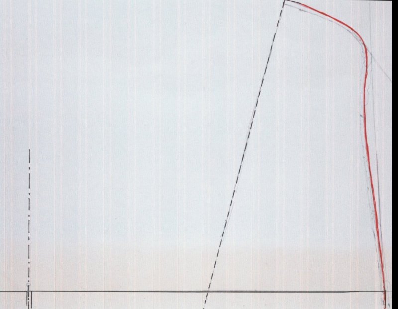

Ayant eu un petit doute quant à un éventuel frottement des dossiers contre les parois intérieures, lors de leur redressement, j'ai fait un test grandeur nature sur un canson.
Le trait rouge démontre que non! …Ouf !!!
Ma conclusion est donc que ce principe est fiable et facilement adaptable dans beaucoup de cas de figures.
Exemple: Dans une Super-Puck dont l'intérieur a une largeur, à ce niveau de 1m74, cela permettrait dans la configuration de base (Lit dans le sens longitudinal), d'avoir une assise de 43,5 cm et d'un dossier de 43,5 cm.
Pour info: Une chaise confortable de cuisine a L= 37 et H = 37

En tout cas les explication et les croquis prouve que tu ne t'ennuis pas avec t'on
super idées

Les croquis ci-dessus avec les renforts rapportés sont totalement à oublier……. Pardon.
J'ai été trompé par le vendeur de ces charnières qui m'a dit que les fixations devaient être impérativement au même niveau.
A contrario, la photo recto-verso de la maquette montre bien que l'on reste sur le même plan en modifiant ce niveau.
Pire! Il m'a rétorqué que mon projet de montage était à l'envers… L'andouille!
Mon Papa disait que l'on était jamais si bien servi que par soi-même. Diantre qu'il avait raison!
Cqfd: Cette adaptation devient de plus en plus à la portée d'un bricoleur moyen.
