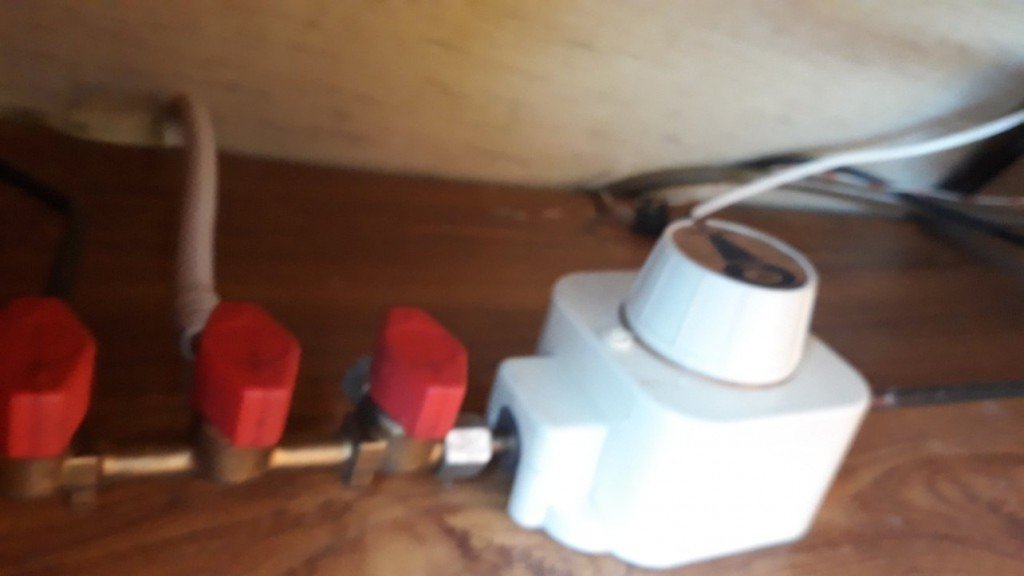

Dans nos anciennes le gaz est bardé de sécurité, je suppose que tu as un pré-détendeur dans le coffre et un détendeur de sécurité sous l'évier, (gros bouton blanc barré de rouge) celui coupe là le gaz en fonction de deux critères: trop fort débit en aval ou pas assez de pression en amont, sans compter les sécurités avec thermocouple sur la gazinière, le frigo et le chauffage en cas d'extinction de flamme.
Reste un tuyau ou raccord qui pourrait fuir, un peu de "mille bulles" ou d'eau savonneuse te renseignera rapidement.

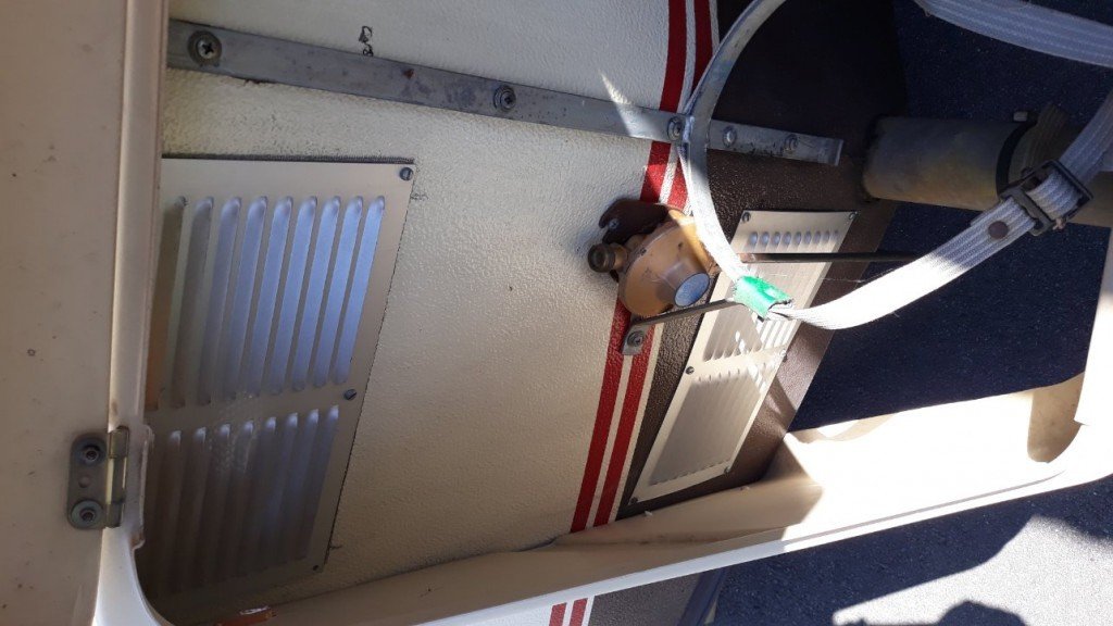

François J a écrit : lun. 15 juin 2020 22:55 Qui aurait supprimé le coffre à gaz d'une Puck (89) et placé la bouteille de Butane dans le placard à droite du frigo ? Merci
Euh pour ma part j'ai fait tout l'inverse de ton choix :mdr1:
Voir là : viewtopic.php?f=24&t=151&p=670&hilit=co ... 0+gaz#p670
:orc1:
De mon côté, j'ai juste le pré-détendeur sur la bouteille de butane (une 13kg ronde donc inlogeable dans un placard de Puck :mrgreen: ). Pas aperçu de détendeur de sécurité sous l'évier (faut dire que le papy a fait sauter l'alimentation gaz du frigo et donc peut-être cet élément de sécurité :pleur4: ). C'est grave ?

Christophe a écrit : mar. 16 juin 2020 14:53
:orc1:
Je vois que l'aérodynamisme de nos coffres se valent :mdr1:
Le bidon d'eau, c'est la réserve avec la pompe pour alimentation de l'évier ?
Je constate que le cuivre de gaz pénètre directement dans la : eriba : contrairement à moi où un tube bien exposé passe en extérieur sous le plancher :-/ avant de rentrer dans le placard à droite du frigo. Je vais me pencher à terme sur ton montage plus sécu...

François J a écrit : mar. 16 juin 2020 15:13

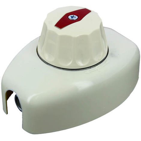

Si tu as un pré-détendeur tu as obligatoirement un détendeur, sinon les appareils ne fonctionneraient pas avec cette pression trop élevée. (1.5 bar) Celui avec le gros bouton blanc barré de rouge baisse la pression 37 mb
Moi j'ai les deux détendeurs décrits ci-dessus, et des tuyaux en bon état apparent, juste la lyre à changer car obsolète. Mais je ne pense pas avoir l'utilité de ce circuit gaz. Ma pratique du camping jusqu'à présent se limite à quelques week-ends par an, rassemblements Land ou brocantes, sous la tente et donc sans frigo, ni chauffage. Bon, la caravane, c'est d'abord pour remplacer la tente car plus on vieillit, plus la terre est basse et dure vous avez remarqué vous aussi ? Et puis dans ma tête c'était une Eriba ou rien, et l'occasion s'est présentée toute seule à Noël alors j'allais pas la laisser passer.
Mais vous avez sans doute raison, je vais me contenter de virer le coffre qui est naze et laisser le reste en place pour ne pas déprécier la caravane. Après tout ça ne gêne pas, même si je ne m'en sers pas. Et si je change d'avis, il suffira de remettre un coffre. De toutes façons, je garde soigneusement tout ce que je démonte de cette caravane, comme les rideaux par exemple.

C'est fou, le monde qui cherche un coffre gaz :hehe:. Moi aussi, car neuf, j'avoue que le total de l'addition des réparations, rénovations, des pneus à la sellerie en passant par la batterie, les peintures et sans doute un treuil, commence déjà à pas mal chiffrer :snif: On l'aime notre : eriba : mais quand même :(

LANDERIBA a écrit : mar. 16 juin 2020 17:32
Je lance un avis de recherche dès demain :hehe: . Mais j'avoue que j'ai un gros doute sur sa présence... surtout s'il doit être facilement accessible donc... visible. A suivre...
François
Messages : 20719
Re: Suppression du coffre à gaz
Ou alors tu n'as pas de pré-détendeur, mais un détendeur 37 mb sur la bouteille..

LANDERIBA a écrit : mar. 16 juin 2020 22:57 Ou alors tu n'as pas de pré-détendeur, mais un détendeur 37 mb sur la bouteille..
J'ai aperçu quelque chose qui ressemble à la photo du détendeur de sécurité à travers le bandeau des boutons de la table de cuisson.
Il serait placé à l'arrière du frigo juste au niveau de la grille d'aération sous la baie AV.
Pratique pour couper le gaz de l’intérieur, n'est-ce pas :rougefaché:
François
Messages : 20719
François J a écrit : mer. 17 juin 2020 22:48 Pratique pour couper le gaz de l’intérieur, n'est-ce pas :rougefaché:
Surtout pour le réarmer après avoir changé de bouteille !!! :mrgreen:

LANDERIBA a écrit : jeu. 18 juin 2020 08:38 :hello:
J'ai déjà démonté la bouteille de gaz plusieurs fois et jamais eu besoin de réarmer 8| . Normal ou pas ?
François
Messages : 20719
Comme dit plus haut, le détendeur de sécurité coupe selon deux critères, trop fort débit en aval du détendeur (rupture de tuyau ou tuyau débranché, par exemple) et en amont si pression trop basse, (comme lorsque l'on change de bouteille, y'a plus de pression)
Donc pour avoir de nouveau du gaz aux bruleurs, il faut fermer le détendeur et le ré-ouvrir pour le réarmer. Enfin c'est comme ça sur ma Familia 92...

Bonjour François,
Comme demandé voici qq photos de l'installation gaz de ma Puck 1985.
La propriétaire l'avait faite refaire.
Marrant, car moi, je privilégie le réchaud gaz ... dehors !! Pas envie que les rideaux partent en fumée.
Perso, c'est plus avec la pompe à eau que je me pose des questions. Où est le boîtier des piles 6V ? C'est quoi ce cylindre bleu ?
Si tu pouvais m'envoyer les photos de ton montage circuit d'eau, cela pourrait me dépanner à mon tour.
Puckinella
PS/ Elles sont un peu floues. S'il faut, je les refait plus nickel là où il y aurait besoin de détail.

Puckinella a écrit : jeu. 25 juin 2020 12:42 Bonjour François,
Merci Puckinella ! Pour les nuisances intérieures, nous ne faisons pas de la haute cuisine en camping :malin1: mais c'est trop bien de tout faire à portée de main et à l'abri :loving: . L'ancien proprio a fait disparaitre les rideaux de la cuisine et collé un écran mi transparent sur les vitres. C'est bien là, sa seule bonne idée :-/
J'examine tes photos et te dis si besoin.
Puckinella
De ton côté (et cela répond aussi à ma question du sucre relié en 12V), le cylindre bleu est bien la pompe immergée alimenté en 12V et avec le couvercle de la réserve à eau mais sans le réservoir :-/ (et le tuyau alimentant le robinet de l'évier est désolidarisé mais passe bien derrière le frigo ).
Chez moi tout a été basculé à gauche du frigo avec un inter sur la façade sous l'évier. Du coup pour ton boitier piles cherche ailleurs... Pas de batterie annexe présente ou supprimée ?
J'aperçois l'alimentation 12V du frigo provenant de la boite de dérivation sous le plancher extérieur. Chez moi, je vais devoir sortir le frigo pour vérifier (j'en suis presque sûr) qu'il n'est pas alimenté que par la batterie placée sous la banquette gauche, ce qui est gênant quand on roule.
Par contre je ne comprends pas ce qu'est le fil torsadé blanc et rouge ??? Ni le tube métallique vertical et coudé à droite... Photos manquent de netteté... Si tu as une photo du placard gauche, du bas de la penderie et de dessous de la banquette gauche, je pourrais mieux comparer avec mon installation...
Côté installation gaz, c'est bien ce que j'imaginais que cela soit à l'origine : détendeur de sécurité, 3 vannes de distribution (dont une verrouillée en attente d'un potentiel Truematic). A l'occasion, une photo du plancher extérieur pour voir comment est passer le cuivre entre le coffre et le placard ? Chez moi, c'est du n'importe quoi :pleur4: .
Je te fais quelques photos d'ici la fin de la semaine.

Des photos et des explications nettes, cette fois, envoyées ce w.end. Le temps file vite en semaine.
Je tente de répondre à tes questions, en images, dès samedi.
Et un RDV d'Eribiste à Licques pour finir de comprendre tt cela en un w.end, sur le terrain ! Ce en sera pas de trop, en ce qui me concerne.
Puckinella
