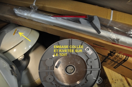

J'ai fait monter il y a plus d'un an une parabole automatique sur le toit de ma Troll. Cette parabole est de mauvaise qualité et toujours en panne. Après d’âpres discussions avec le vendeur celui-ci consent à la démonter et à me rembourser. le démontage doit avoir lieu le 02/10 soit après demain
Problème : la parabole est montée sur une embase circulaire collée au Sicaflex et rivetée sur le toit. Comment démonter cette embase sans endommager le toit de la caravane ? Pour les rivets, je suppose que cela se réglera à coups de perceuse ; mais pour le Sicaflex ? Et pour obturer les trous afin d'éviter des infiltrations ? Du ruban adhésif en attendant le passage dans un magasin d'entretien de bateaux pour réfection du gelcoat serait-il suffisant ?

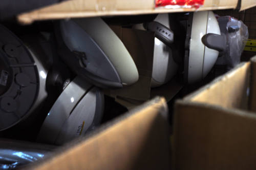

J'y suis déjà depuis 1 semaine. Cette parabole m'a pourri la vie ; j'ai du interrompre ma balade en Bohême pour retourner chez le vendeur. Ce qui n'a pas été inutile : devant le bureau du responsable SAV j'ai découvert un tas de paraboles en panne, tas que je me suis empressé de photographier ce qui a ôté au responsable SAV toute possibilité d'ergoter sur le remboursement.
Je ne suis pas le seul à avoir des problèmes. Et ce n'est que le dessus d'un carton haut d'un mètre !
DSC_1018 copie.jpg (81.69 Kio) Vu 10464 fois
DSC_1024 copie.jpg (150.83 Kio) Vu 10464 fois

Merci de l'info ; le vendeur est certainement équipé pour effectuer cette opération mais je préfère savoir ce qu'il faut surveiller ; lors d'une première visite chez le vendeur il y a un an le "technicien" avait entrepris de tirer sur l'embase et j'avais râlé pour qu'il s'arrête, il n'avait pas pris en compte que l'embase était rivetée. Surtout que pour démonter la parabole il suffisait de la tourner de 30° sur l'embase
