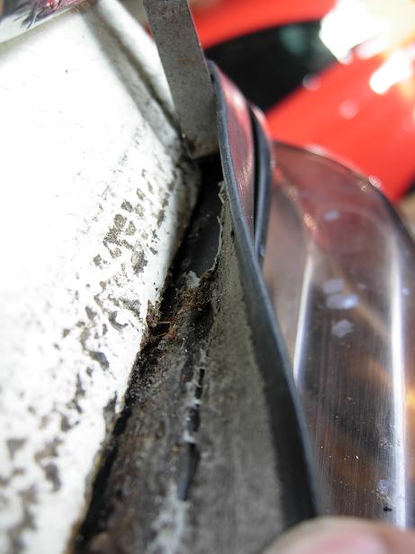

Bonjour. Ayant une fuite au niveau de la baie avant, je me suis rendu compte que la colle n'adhérait pas à la carrosserie.Mais par contre bien difficile à enlever sur le joint :rougefaché: . Peut-être la laisser où elle tient et, recoller au sika mais, c'est pas très dans les règles de l'art.A la pince j'y arrive mais galère.Diluer au white, c'est encore pire! çà fait une pate gluante.Avez -vous un truc?????? :ghee: Merci.

:hello: Michel,j'essaierais avec un décapeur thermique. En chauffant doucement tu arriveras peut-être à désolidariser la colle du joint!
Re: comment enlever la colle de joint
Bonjour.J'y ai bien pensé mais peut-être dangereux :diable: pour garder la qualité du joint...j'attends peut-être d'autres idées :idea:
Moins dangereux que le décapeur thermique car moins brutal : le sèche cheveux
l’acétone enlève super bien,si tu n'est pas trop écolo
C'est pas dangereux pour le joint, tu l'as déjà fait?
On oublie tout ce qui est au dessus, le WHITE SPIRIT ;) et de l'huile de coude :hehe:

Et l'essence F ? Ça vaut p'têt le coup d'essayer...

Wd 40 + chiffon sec font des miracles sans abîmer la peinture ....
Les restes d' un collant ( usagé bien sûr pour la paix des ménages ) permettent de nettoyer sans rayer la peinture avec eau lessive . On peut même l utiliser sur une baie vitrée ( ça gratte sans rayer )
C est un "truc connu " des vieux carrossiers .....
A EVITER : les solvants puissants type acétone ...etc qui parfois attaquent la peinture ... sans faire d 'essai au préalable .... Maintenant hein ! C est TA caravane et tu as le droit de la ruiner ... ;) !

pour l’acétone tu as raison ,mais en prenant a faible dose et un essai au préalable ,je l'ai déjà fait ;tout dépend de la peinture
mais il est sure que ton truc de vieux carrossier est plus sur et moins nocif autant pour : eriba : et soi même

bonsoir.Après quelques essais,pour l'instant rien de satisfaisant:le white fait une pâte qui colle partout,pas moyen de l'enlever de l'outil racleur, l'acétone pas actif sur cette colle là, l'alcool à bruler(équivalent de l'essnce f) non plus.Le meilleur moyen jusque maintenant,la pince et gratter très doucement, mm par mm!! : drakar : galère.Dès que je peux je fais un essai w40 ou l'équivalant.Je vous tiens au courant..Cdt

Bonjour, en ce qui me concerne, étant souvent confronté au problème de décollage d'adhésifs puissants dans mon boulot, j'utilise le produit dont je vous affiche un lien ci-après. Normalement destiné à un usage médical, il fonctionne aussi très bien dans d'autres domaines d'application.
Pour ma part je rempli un petit pulvérisateur à main avec quelques flacons (3 ou 4) et je traite ainsi des surfaces plus importantes sans problème.
Le secret: pulvériser la zone à décoller et surtout laisser agir le produit un petit 1/4 d'heure, décoller l'objet, puis renouveler l'application du produit et frotter jusqu'à disparition des résidus de colle. Ne pas oublier gants et lunettes de protection ;-)
