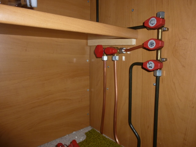

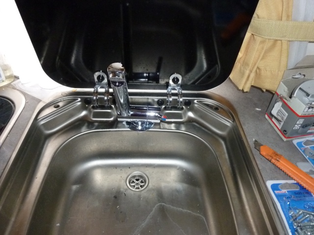

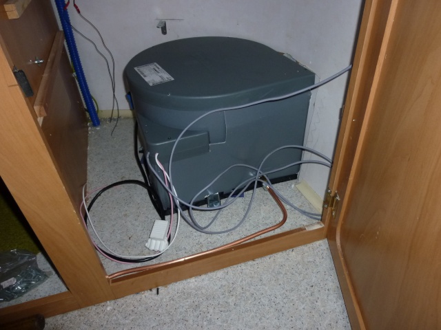

Fabrice
Messages : 474
prénom : Fabrice et Crystal
Re: DOUCHE ?
Message non lu par Fabrice »
Voila mon installation :merci: :merci:
Fabrice

Merci pour les photos, donc Boiler truma gaz 10 L , commet as tu réalisé l'étanchéité ? comme le préconise Didier, c'était d’ailleurs l' idée que j'avais en t^te
Une solution d'aménagement sérieuse à étudier, serai de déshabiller complètement l'intérieur et avec de la résine et de la fibre de verre de faire un cuvelage montant au moins jusqu'à la fenêtre, et ce sur tout le pourtour.
Reste le problème de la porte, monter un rebord et un rideau, peut-être...
A +
Fabrice
Messages : 474
Re: DOUCHE ?
d'origine toute la surface au sol de la partie toilette est dans un bac PVC donc le sol est parfaitement étanche, il faut cependant s’assurer que de l'eau ne s'infiltre pas par les cotés en ruisselant sur les parties hautes, donc j'ai usé de silicone. J'ai fermé tout ce qui pouvait laisser passer de l'eau. Je suis sur que ma douche est étanche. quand je suis dans mon terrain a la campagne je n'ai pas d'autre endroit ou me laver, que ma cagouille. :merci: :merci:
Je précise que je chauffe l'eau avec mes panneaux solaire c'est rare que j'utilise le gaz. :merci: :merci:
Fabrice

Fabrice a écrit :d'origine toute la surface au sol de la partie toilette est dans un bac PVC donc le sol est parfaitement étanche, il faut cependant s’assurer que de l'eau ne s'infiltre pas par les cotés en ruisselant sur les parties hautes, donc j'ai usé de silicone. J'ai fermé tout ce qui pouvait laisser passer de l'eau. Je suis sur que ma douche est étanche. quand je suis dans mon terrain a la campagne je n'ai pas d'autre endroit ou me laver, que ma cagouille. :merci: :merci:
Voilà qui me rassure :-D
Ton boiler fonctionne en 12 V? je pensais que ce modèle était gaz/230v

le boiler est effectivement branché au 12 volts pour l'allumage automatique en mode gaz, mais pour chauffer l'eau il faut du 220 v avec au moins 800 watt disponible, je suis équipé autarcie avec un convertisseur 2000 watt, pour faire des expresso. :merci: :merci: :merci:
Fabrice

Tout le plancher de la partie toilette est un bac PVC avec un rebord de 3 cm, de plus la goulotte d’évacuation draine sur 1 cm, donc si la caravane est de niveau a 2 ou 3 cm prés l'eau s’évacue par la bonde directement dans le réservoir d'eaux usées. Pour étanchéité le plus important est au niveau des parois, j'ai donc tout siliconé tous les espaces. :idea: :idea:
Fabrice

Dans la mienne il n'y a que la porte en bois tout le reste est étanche.
Fabrice
