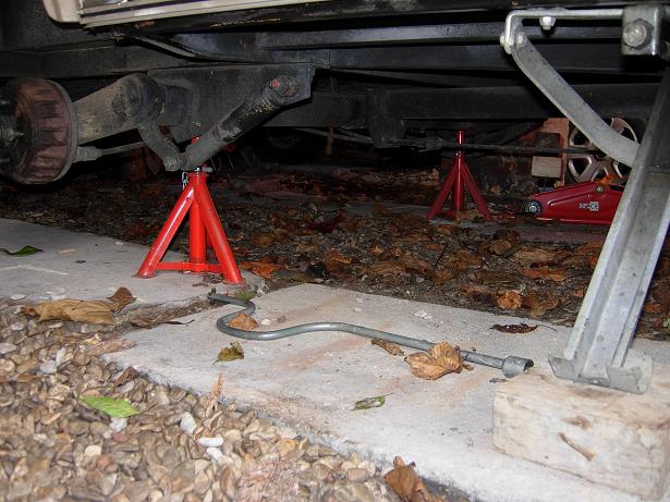

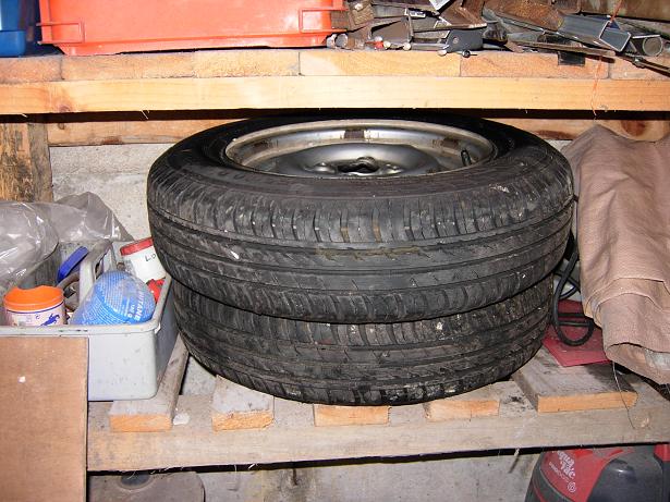

Hivernage.Mise sur chandelles (sous l'essieu) Les poids sont ainsi bien répartis,et les béquilles abaissées bien sur plus, la roue joker.les roues sont enlevées et stockées à plat, légèrement dégonflées. voilà.Cdlt
sur chandelles
sur chandelles
roues stockées à plat

bon ça y est , cet après midi j ai mis Mis'biba sur chandelles (4)
je les mets sur le châssis ; 2 devant les roues et 2 derrières
la flèche est aussi calée et je descend les 4 verins
je n' enlève pas les roues mais je mets le cric sous clé. :mdr1: :mdr1:
une bâche sur le champignon pour éviter la poussière et les m..d.s d oiseaux
