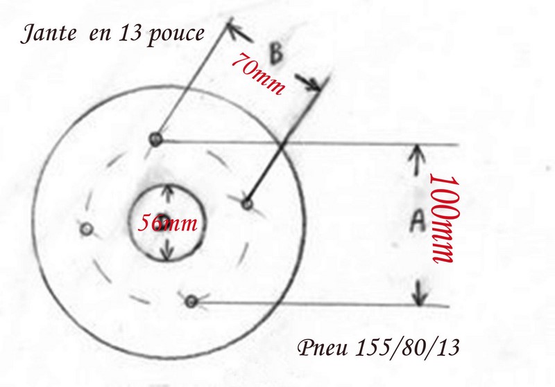

Je viens de mettre deux pneus neuf sur : eriba : et pour l'hivernage je souhaiterai y mettre deux vielles roues
mais je ne connais pas l'équivalent dans les roues de voitures (exp: super 5 ou autre voiture) si joint les dimensions des entraxes des goujons.Merci pour votre réponse s'il y a na une!!!!!!!!!!!!!!!!! :super:

Je viens d'acheter sur coin coin une jante pour Familia identique à ce que tu décris 15 € + 15 € de port poste. Pour essieu Alko.
Deux autres

En se rendant dans une casse auto, avec une jante, il est certainement possible de trouver l'équivalant et ce à moindre coût.
