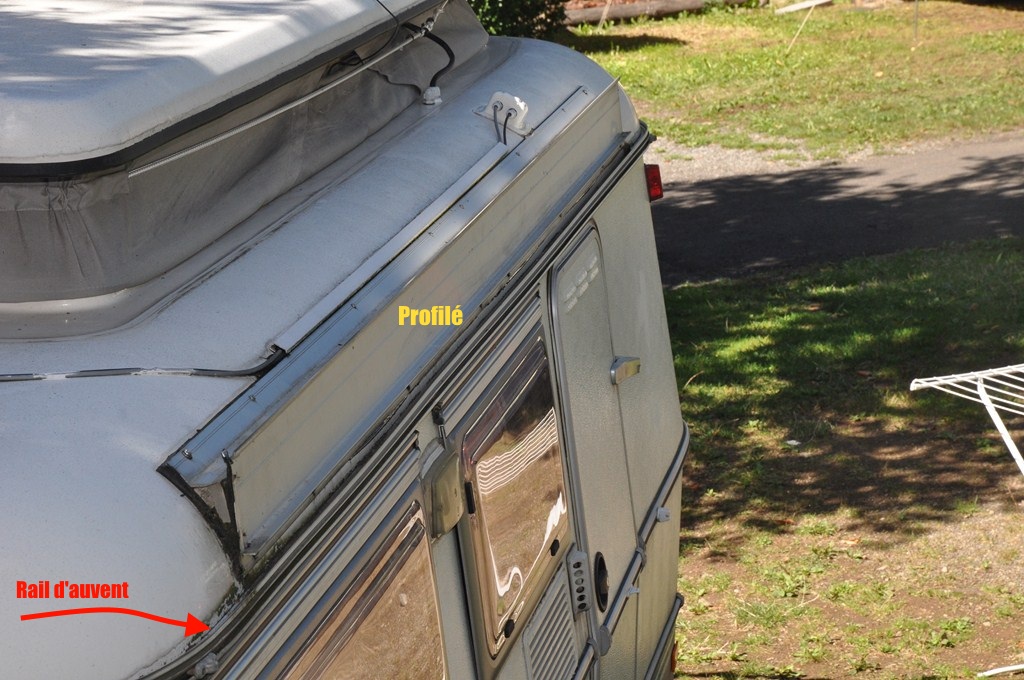

j ai vu cette rehausse dans une vidéo démo de montage de store omnistor
sur cette vidéo il fait partie intégrante du kit d achat ; mais personne en FRANCE NE SEMBLE LE POSSÉDER à la vente.
je pense m en fabriquer un ; car par grosse pluie l eau ruisselle le long de la parois et c est très désagréable.

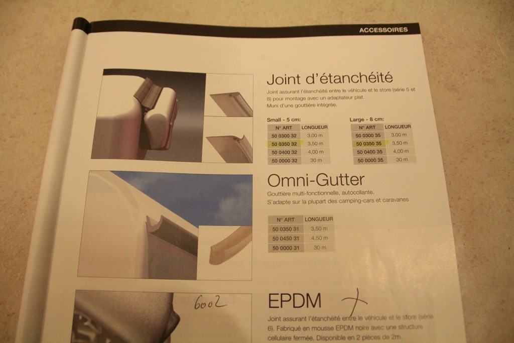

Tu veux parler de la gouttière en Pvc à coller sur le toit au dessus du store ?
A l'Eribafest en
, notre ami
Heiki avait çà, c'est référencé chez THULE.
En 3.5m réf 50 035031
Tu as aussi le joint d'étanchéité qui vient se loger dans le store et plaque sur le toit.
Deux largeur: en 5cm / 3.5M réf 50 0350 32, en 8cm / 3.5M réf 50 0350 35

il s'agit d'un profil en plastique assez dure qui se glisse dans le rebord de la gouttière en aluminium
et remonte vers le store , la hauteur est d'environ 2 a 3 cm

Sur mon ex Troll 530 de 2007 équipée d'un Omnistore je me suis trouvé dans cette situation que j'avais solutionnée en plaçant un joint d'étanchéité vendu au mètre chez les accessoiristes caravane et camping-car
Ce joint porte le nom de "Rain Guard" et existe en 3 largeurs S M et L
la largeur L de 9 cm convient à nos Eriba
J'avais démonté le store et placé la partie renflée du joint dans la gouttière du rail de la caravane en effectuant les découpes au niveau des pattes de fixation du store
Un peu de joint en cartouche et voilà l'étanchéité assurée :-D
Après montage je me suis aperçu qu'en fait la partie renflée de la bande caoutchouc est à passer simplement dans le logement prévu à l'arrière du store sans démontage ni découpe tout en assurant une parfaite étanchéité.
De la façon dont il est monté sur le store, la lèvre souple opposée épouse l'arrondi du toît de la caravane assurant l'étanchéité.

C'est bien cette réf qu'il te faut:
Je pense qu'il te faut plutôt le 8cm, à toi de vérifier l'espace entre le store et le toit.
N'importe quel marchand doit pouvoir te l'avoir facilement.

J'ai trouvé le lien du produit cité par eribabinbin :
(cliquez très fort sur la photo)
Quelqu'un a testé l'efficacité de ce produit ? Une idée du prix :
11,6€ le mètre linéaire en 8cm ici : http://www.accesscamp.fr/product.php?id_product=2568
