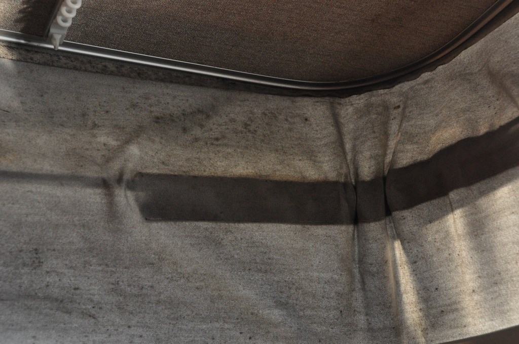

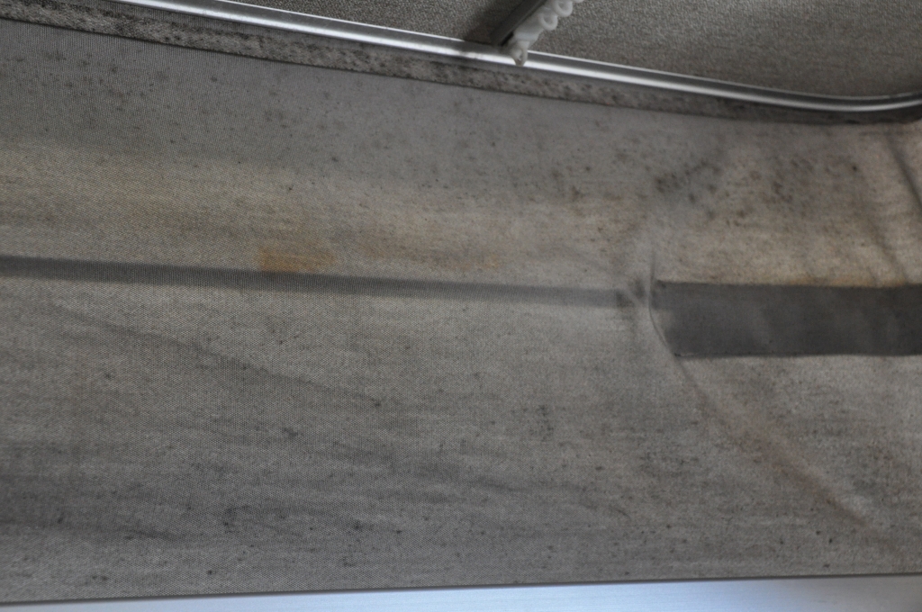

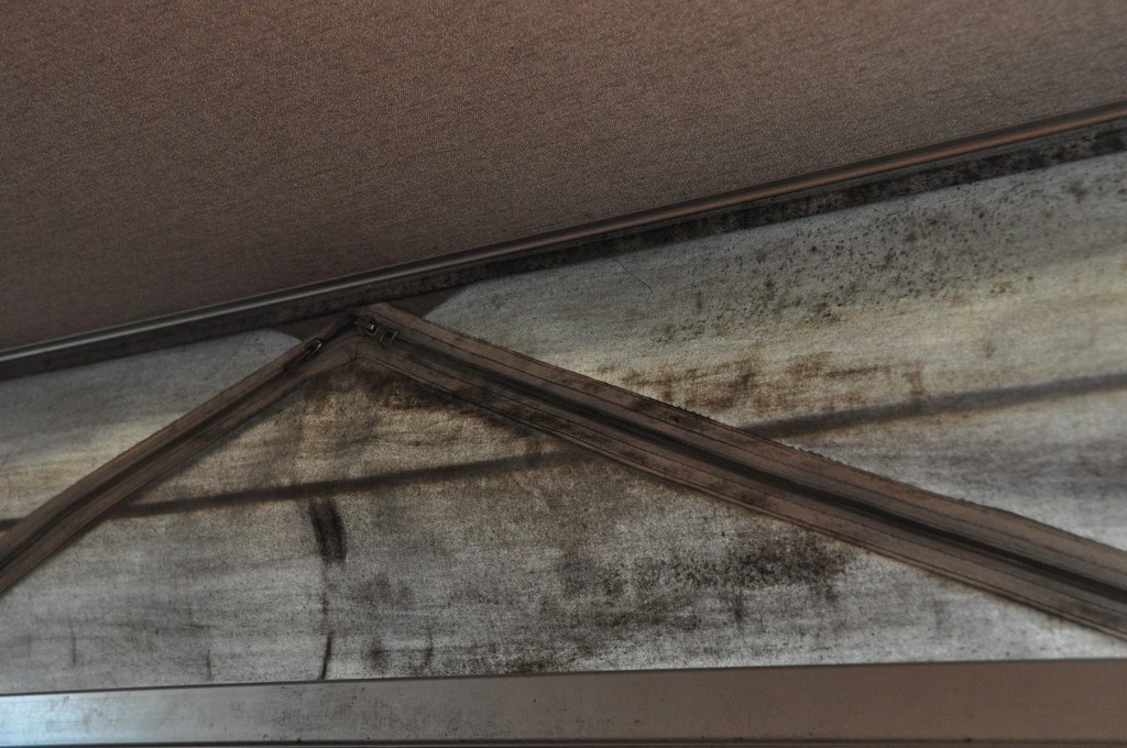

Taches d'humidité sur la toile du champignon
L'élastique qui ceinture la toile du champignon n'était pas assez fort ; résultat : un bourrelet n'est pas rentré sous le toit en baissant le champignon et est resté pincé à l'air libre sur le toit et sous la pluie. Je ne m'en suis pas aperçu tout de suite. Du coup la toile du champignon porte des taches disgracieuses.
Avec quel produit faire disparaître ces taches ?
Par avance merci à ceux qui pourront m'indiquer un procédé efficace.
Depuis l'élastique a été changé et la toile rentre bien sous le toit lorsqu'on abaisse le champignon

eh bien j'ai profité de la belle et longue période de beaux jours dont nous a gratifié la météo pour :
* aérer et faire sécher la toile en levant le champignon avec les ouïes triangulaires grandes ouvertes
* appliquer la recette de Régis : résultat miraculeux !!!!
AVANT
APRES LE PREMIER ESSAI
Certes, il faudra récidiver mais il y a une belle amélioration
