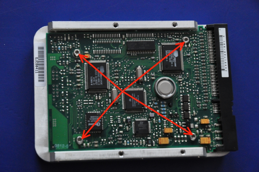

Les disques durs possèdent une électronique de contrôle qui, parfois, cache des vis d'accès au coeur du disque dur
Dans le cas de ce disque, il n'y avait aucune vis dissimulée sous l'électronique

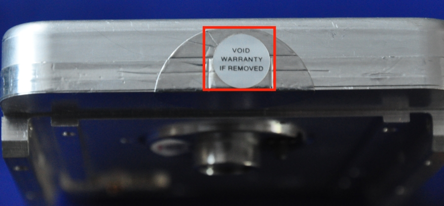

Par contre le moyen d'accès à l'intérieur du disque dur est toujours dissimulé par une étiquette "Void warranty if removed" Il suffit d’ôter cette étiquette pour trouver (souvent) en dessous une vis permettant d'accéder à l'intérieur du disque dur.
L'étiquette Void warranty if removed cachait l'amorce du ruban adhésif

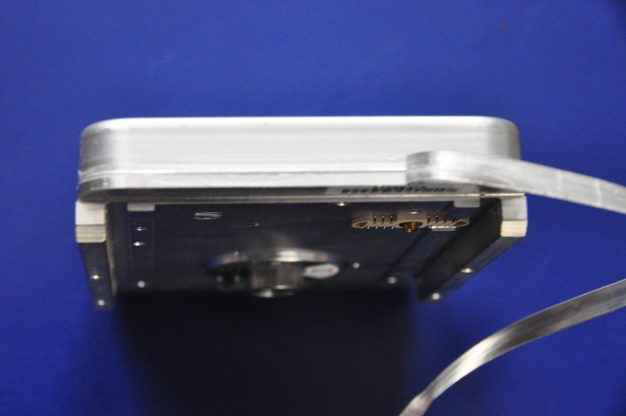

Dans le cas du disque dur démonté pour la démonstration, pas de vis mais un ruban adhésif
Une fois celui-ci ôté, on accède au mécanisme du disque dur

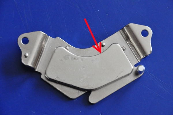

L'aimant puissant se trouve à l'endroit indiqué sur la photo ; il est collé (légèrement) sur une pièce métallique qu'il suffit de dévisser
On peut ensuite coincer cette pièce métallique dans un étau et taper un coup sec avec un marteau et un tournevis à l'endroit indiqué pour séparer les deux pièces
Vous êtes maintenant en possession d'un aimant très puissant qui vous permettra de sonder votre : eriba : à la recherche de l'armature
