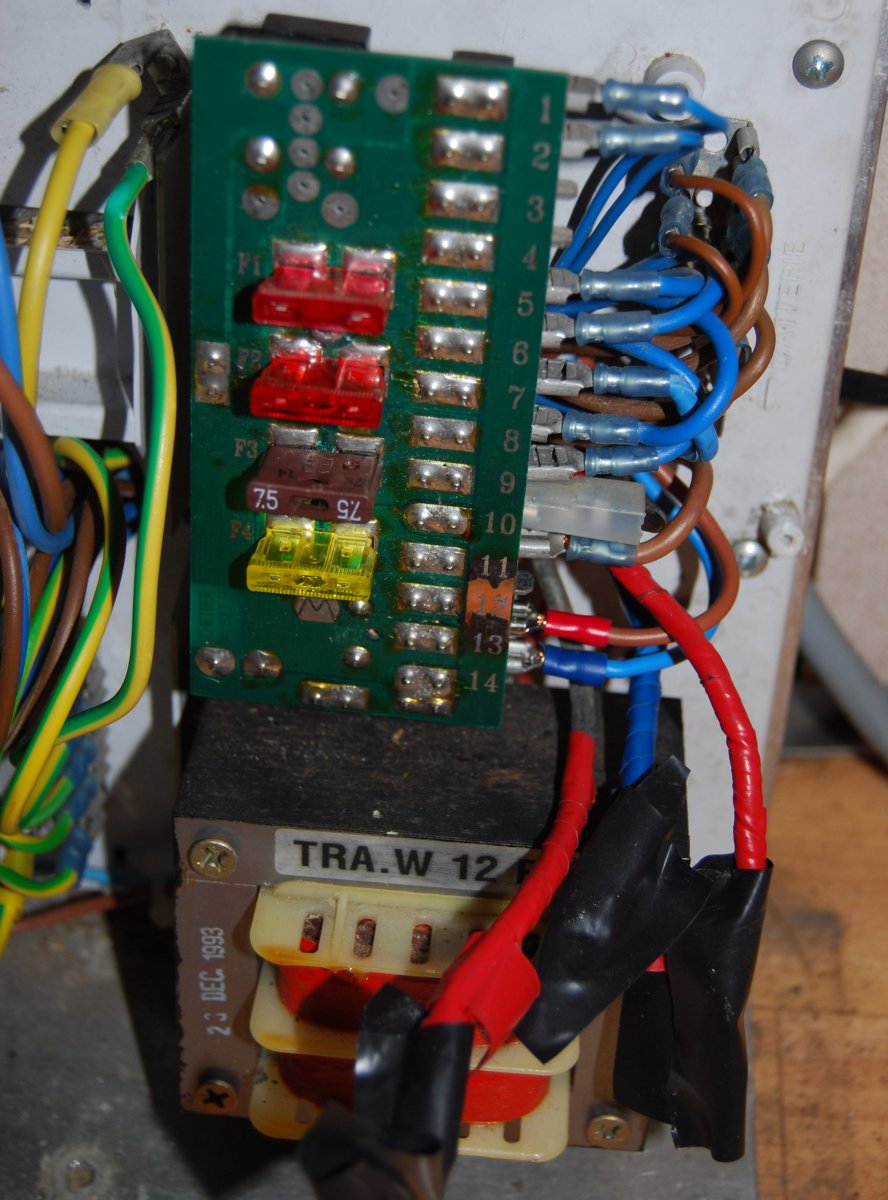

Comme j'ai changé de voiture j'ai fait tirer un câble frigo après contact, en plus des deux fils + et -; mais si je sais où brancher
les deux fils en 13 et 14, je voudrais brancher le frigo de telle façon qu'il ne fonctionne que quand le moteur tourne et pas autrement mais je ne sais pas où brancher le fil qui arrive de la voiture sur le tableau( voir la photo ). De plus j'ai une batterie auxiliaire avec un transfo marine ; je ne sais pas trop comment l'utiliser sinon comme je l'ai vu sur le forum avec une prise extérieur sur la caravane pour brancher le faisceau; c'est compliqué , j'ai fait pas mal de cours jus et sauté les fusibles , j'y arrive pas , je ne comprends rien dans ce tableau où il y a des fils - et + sur la même rangé .
alors help me ; j'ai payé 160 € pour faire tirer le fil frigo
merci
je ne peux pas joindre la photo , trop lourde faut que j'en reprenne une; un troll de 1994 avec des cosses de 1 à 14
merci

Pas simplevollon a écrit :les deux fils en 13 et 14, je voudrais brancher le frigo de telle façon qu'il ne fonctionne que quand le moteur tourne et pas autrement
Ou il faudrait que cette fonction existe sur ton véhicule......
Ou il te faut un système qui détecte une tension supérieure à 13V, qui correspond au moteur tournant.
C'est quoi exactement ?vollon a écrit : un transfo marine
Avec ce que tu nous explique là, je crains que de te lancer dans de telles transformations soit un peu risquévollon a écrit : je ne sais pas trop comment l'utiliser sinon comme je l'ai vu sur le forum avec une prise extérieur sur la caravane pour brancher le faisceau; c'est compliqué , j'ai fait pas mal de cours jus et sauté les fusibles , j'y arrive pas , je ne comprends rien dans ce tableau où il y a des fils - et + sur la même rangé .
ou tu continus avec ta carte bleuevollon a écrit : j'ai payé 160 € pour faire tirer le fil frigo
ou tu trouves un gentil Eribiste près de chez toi qui te fera le câblage de ta prise extérieure..........

NOOOON !!!!!!!!!!!! la section du câble alimentant l'allume cigare est insuffisante pour supporter l'alimentation du frigo. Par contre, on peut utiliser l'allume cigare pour alimenter un relais qui active ou coupe une ligne "12V direct batterie" spéciale frigoIFFIC a écrit :Bonjour Vollon, et à tous,

Ta batterie ne tiendra pas 6 heures en alimentant le frigo en 12V

Salut,vollon a écrit :le transfo marine c'est pour les batteries à décharge lente qui charge à 14V
Un transfo se raccorde sur le secteur.
Tu nous parle du frigo qui doit exclusivement fonctionner moteur tournant ! c'est du 12V!!!
j'ai quand même un peu de mal à comprendre.......ou il y a plusieurs questions dans une ?
Tous chargeurs, comme aussi l'alternateur de ton véhicule atteint les 14V (jusqu'à 14,4V c'est possible aussi).
Tu devrais suivre les conseil du "chef"

en fait je veux agir sur le tableau électrique de la caravane , autrement j'ai tous les fils bien installés qui viennent de la voiture , un fil pour la lumière et la pompe, un fil pour le frigo et un fil masse; je dois pouvoir débrancher le frigo au niveau du tableau et brancher seulement le fil qui vient de la voiture mais là entre les + et les 6 du tableau je ne m'ensors pas

si je te suis bien tu veux pouvoir faire fonctionner ton frigo de plusieurs manières différentes:
1) pendant les trajets en 12 v voiture moteur tournant donc pris en charge par l alternateur ; des que tu t arrêtes et coupe le contact le frigo s arrête aussi.
2) en cas d arrêt pique nique ou autre tu veux pouvoir le faire fonctionner sur ta batterie auxiliaire implantée dans la caravane et qui est maintenue
en charge par un tranfo marine qui lui est alimenté par le 220v.
3) en camping tu le fais fonctionner sur le 220v si tu prends le forfait edf.(en même temps tu recharge ta batterie auxiliaire)
4)tu peux le faire fonctionner aussi au gaz quand tu campes.
si j ai oublié quelque chose tu peux corriger
5)j en connais ici, qui utilisent des panneaux solaires pour leur(s) batterie(s) auxiliaire(s) et ne prennent pas le forfait EDF.
jfl
- Messages : 20714
Re: Tableau électrique
lucien79 a écrit :![]()
2) en cas d arrêt pique nique ou autre, tu veux pouvoir le faire fonctionner sur ta batterie auxiliaire implantée dans la caravane
La solution est de tirer une ligne (2x2.5 ² + fusible 15A) de la batterie à une prise extérieure de la
Voir http://www.forumeribatouring.com/viewto ... 5&start=55 en date du 13 mars.

j'ai envoyé la photo mais elle n'a pas l'air d'apparaître
je vais recommencer
si quelqu'un pouvait mettre une photo de son tableau bip avec les branchements qu'il a fait ce serait intéressant
j'ai vu que certains avaient mis un prise attelage sur la caravane , où est-elle fixée et comment?
j'avais envie de la fixer sur le coffre à gaz en bas devant, mais au niveau sécurité je ne sais pas si c'est autorisé.
avec des photos on voit mieux.
sur mon tableau joint le fil noir et le fil marron sont + car en branchement 220V il sort du 12V, les bleus sont neutre
je vais recommencer

Bonsoir à tous ou Bonsoir suivant l'heure,
Voici l'image du compteur dont parle Pierre.
Il est vrai qu'avec un schéma cela aurait été plus simple à comprendre… mais l'a-t-il en sa procession?
Pierre: Sur ta facture, si elle n'est pas de chez un rigolo, tu dois avoir une référence de notée.
Au pire, tu transmets une copie de ce qu'il y a d'inscrit sur l'étiquette qui doit se situer en façade ou au dos.
Là, avec une recherche sur Google, on devrait trouver les informations utiles.
Amicalement, et en espérant que ton souci soit très vite résolu,
Yves
Yves

On ne peut pas ce fier a une photo ou un schéma sauf si le schéma est le reflet exacte du circuit ce qui est très rare car les modifications diverses que la caravane subie durant son parcours ne sont pas relevées. Donc la seule solution c'est le contrôle point par point.
Donc je réitère ma proposition de tout vérifier et brancher lors du rasso de Troyes, j'aurai tout mon matos.
Fabrice

Merci Fabrice mais je ne peux pas aller à Troyes ;on m'a donné une idée, partir du frigo en mettant le jus et voir où il arrive ; je branche le fil à mon fil qui vient de la voiture et en 12V mon frigo ne marchera que quand la voiture tournera; et pour la batterie auxiliaire elle est branchée sur une prise 13 plots fixée sur la caravane ; quand j'aurai fini je donnerai les photos ; si ça ne marche pas je vous le dirai aussi
j'ai un schéma électrique mais je n'y comprends rien

j'ai tout installé pour l'électricité , je vais essayer de vous joindre les photos et le schéma de mon tableau avec les erreurs qu'il ne faut pas faire ; tout marche mon frigo en 12v seulement quand la voiture roule, l'électricité à partir de la batterie; mais j'ai un autre problème j'ai trouvé la peinture pour repeindre le blanc de ma caravane , peinture RAL 1013 blanc perle mais si quelqu'un pouvait me donner la couleur du gris ; ma troll est de 1994 avec trois couleurs blanc , un liseré rouge et le bas gris ; j'ai mis des années pour trouver le blanc , j'aimerais en mettre moins pour le gris
merci à tous
merci à tous
