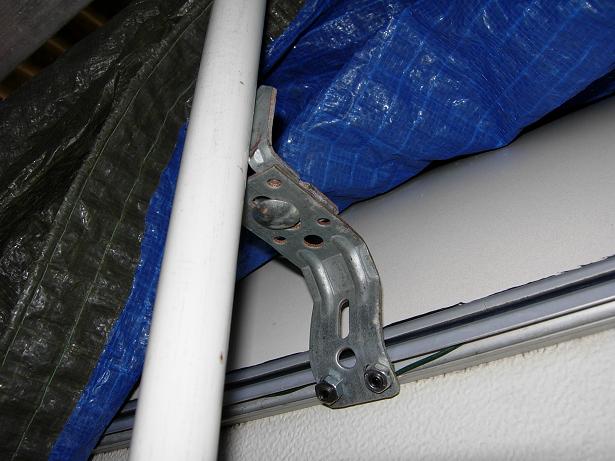

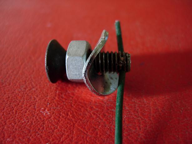

Bonjour. Voici mon petit truc: Perçage d'un trou 2 mm en bout d'une vis de 6 mm, introduction d'un fil de fer (ici fil gainé plastique de jardinage), mettre le tout dans le rail et tourner pour enrouler le fil autour de la vis,ce qui fait gonfler le logement: attention de ne pas trop forcer!!! Bien entendu, ce truc ne sert que pour des poids limités .Ici en l'occurrence fixation haute d'antenne.
Cdlt.
- vis modèle pour essais
- DSCN8679 paint.JPG (34.84 Kio) Vu 5664 fois
- mise en place dans le rail
- DSCN8680paint.JPG (34.62 Kio) Vu 5664 fois
- ici en utilisation fixation haute d'antenne, vis btr sans tête,reste plus qu'à finir, peinture etc...
- DSCN8681paint.JPG (50.77 Kio) Vu 5664 fois

Bonsoir claude. Une fois la vis et le fil de fer à l'intérieur de la gorge alu,tourner la vis pour que le fil s'enroule autour de celle-ci,ce qui lui donne du volume et fait un blocage... Pfff. Là maintenant je peux plus démonter pour photos ou sinon tout recommencer!!!
Je te ferai quand même demain une photo des vis.Bonne soirée.

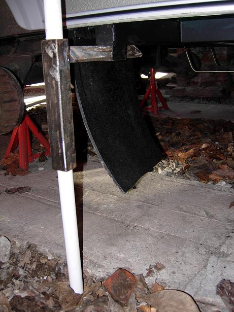

Voilà une photo supplémentaire,pour la demande de précision.Et en même temps la fixation basse:un fer plat de 6 mm mis en biais dans le support de cric ( bien ajusté pour avoir le moins de jeu possible: H7,h7.) et le mat planté dans le sol.
