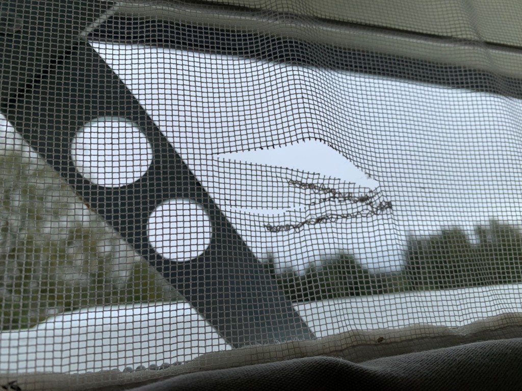

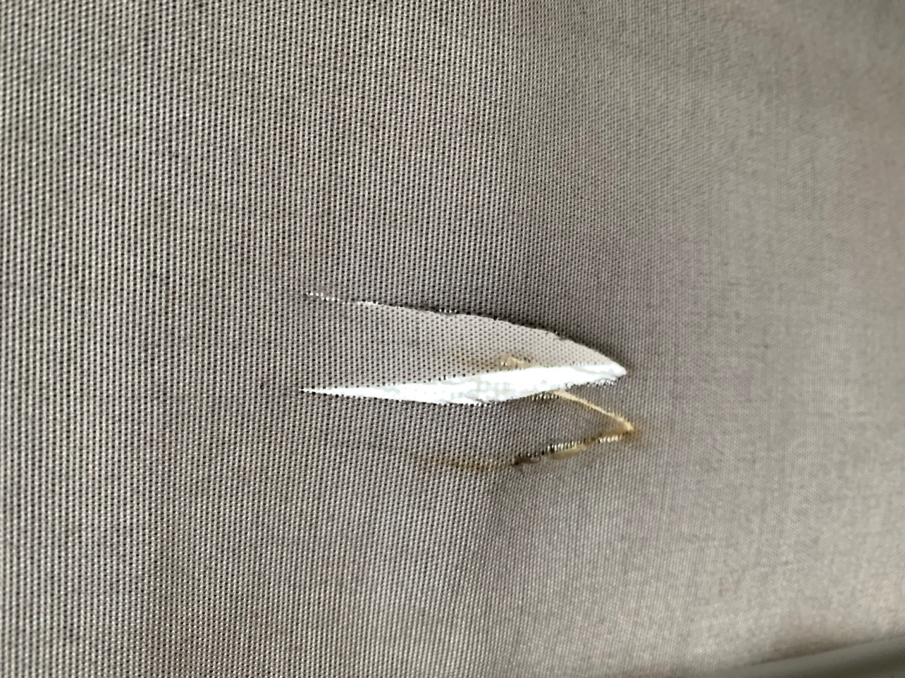

Bonjour a tous
La caravane que je vais acheter à un accro sur sa réhausse qui c'est pris dans le vérin, et sa donne ça, un beau trou
, quelqu'un aurait il une idée pour faire une réparation propre et qui tienne
- Toile de Réhauuse
- car 008.JPG (708.02 Kio) Vu 14120 fois
- Messages : 6638
Re: Réparation toile de champignon trouée
Perso, j'essaierais avec de la toile thermocollante grise intérieure et extérieure et deux fers à repasser....
- Messages : 11961
jpmfr-comtois a écrit :Perso, j'essaierais avec de la toile thermocollante grise intérieure et extérieure et deux fers à repasser....
+1 et selon la "patine" il y a aussi de la blanche
- Messages : 20720
Et changer l'élastique qui tire le tissus vers l'intérieur à la fermeture et évite justement cela...
Très bon idée ça la toile thermocollante, j' y avait pas pensé, je vais essayer de trouver ça sur le net, merci bien
je mettrais une petite photo quand ce sera réparé

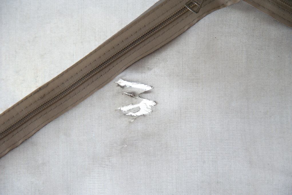

Et bien sûr comme le précise trés finement Jean-Pierre...L'élastique à changer!
Ce problème de pincement de la toile dans les compas , je viens d’en faire l’expérience ( x 2 ) .
Prise de bec avec la personne qui était au commande du côté où l’incident s’est produit, car je ne sais si c’est une mauvaise manipulation, manque d’attention etc ou bien un problème lié au réglage des compas.
La moustiquaire peut se remplacer, achat d’une nouvelle, mais la toile du champignon va finir avec une pièce rapportée.
L’idée du thermo-collage reste excellente, le motif à sélectionner sera du style :
Attention ne pas pincer.

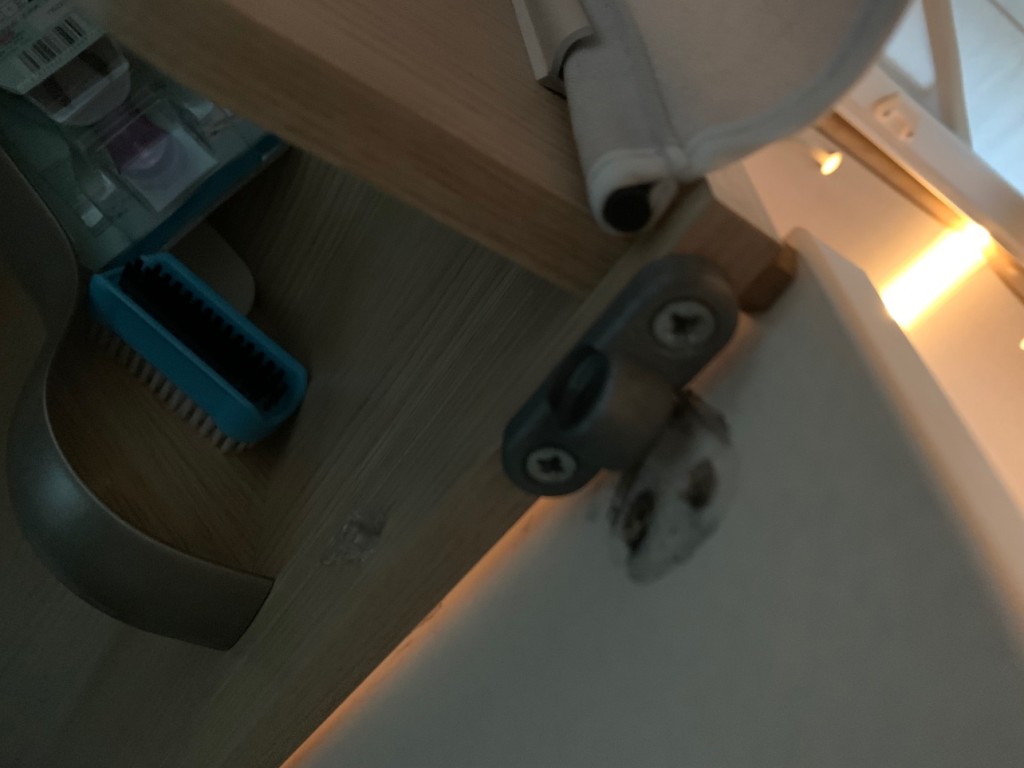

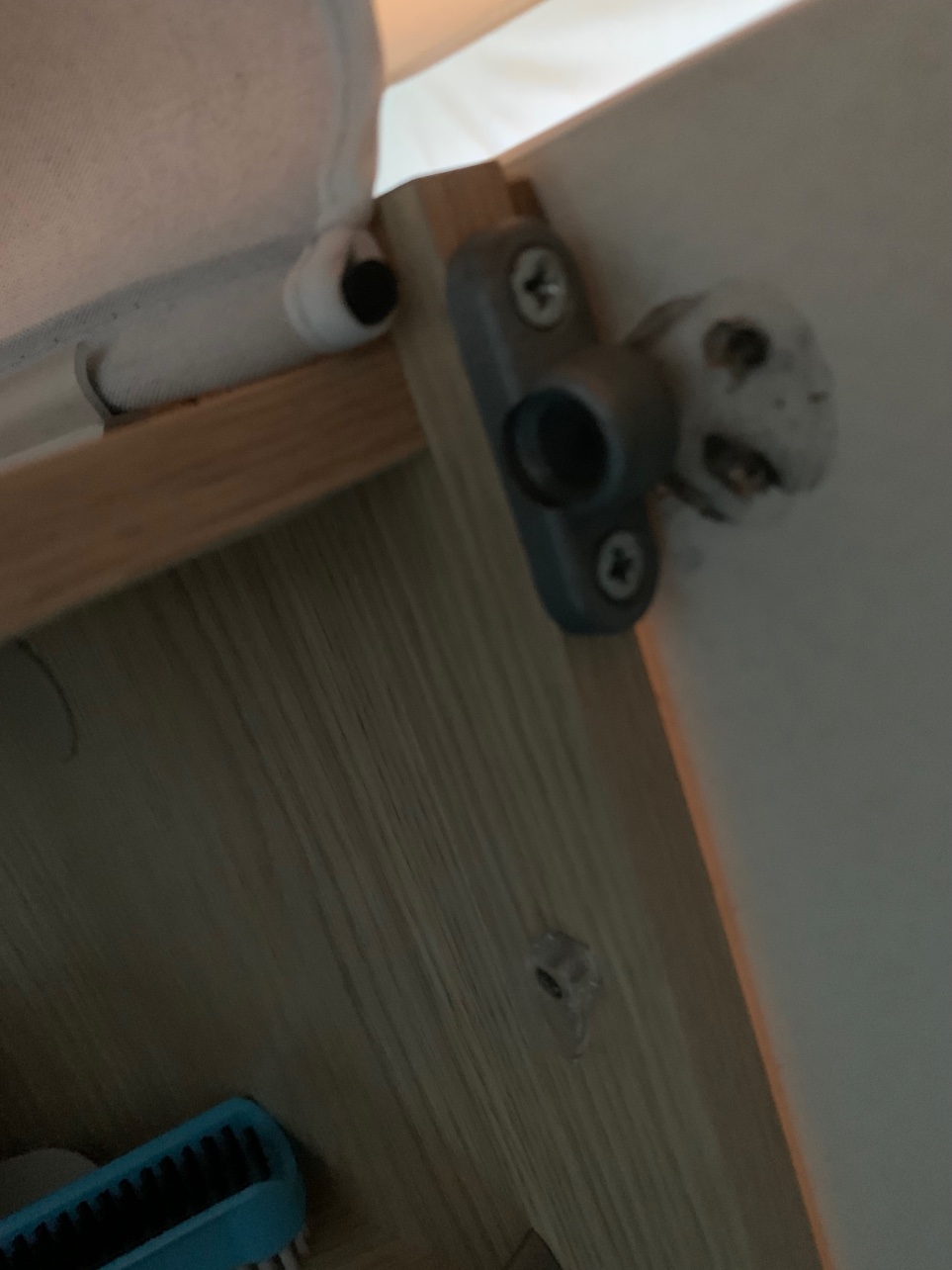

Je ne sais si sur le forum il y a une rubrique destinée aux échanges ( retour des utilisateurs ) à destination du service commercial ou service technique d’Eriba / Hymer pour l’amélioration des produits .
Entre parenthèse, la porte des toilettes / SdB qui sème ses vis de charnières au cours des trajets et le téton de maintien sur la partie supérieure de la porte qui a du mou dans son ensemble lui aussi après des trajets routiers.
La Troll va bientôt avoir 30 000 km au compteur et c’est la deuxième fois que je suis dans l’obligation de reprendre la fixation de ce système de porte ( haut supérieur).
En discutant avec un autre possesseur germanique d’Eriba ( modèle identique Troll 530 ), il le dit avoir les mêmes déboires concernant cette porte .
Je compte la remplacer par un système aimanté , à moins que cela soit primordiale au maintien de la structure de la Troll.

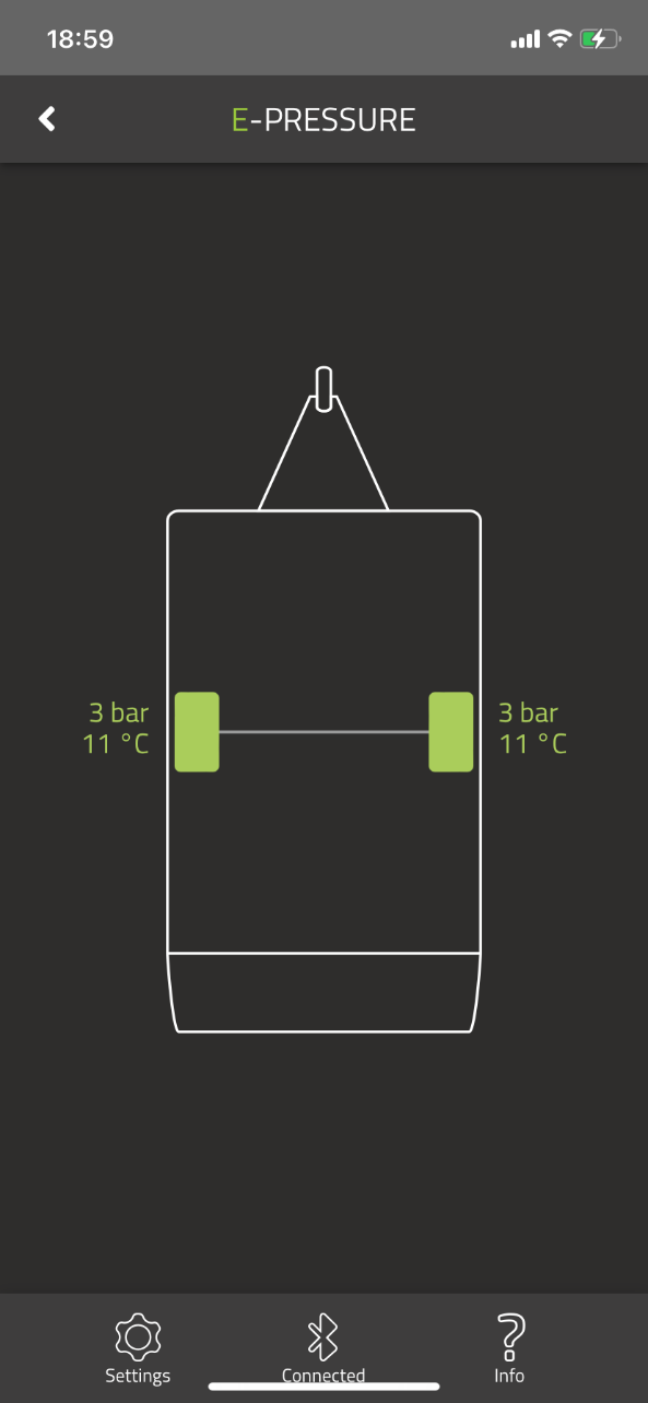

- Eribalin
- Messages : 6105
Les roues de la Troll sont elles équilibrée ?
Ce serai une cause de vibrations d'où desserrage des vis.
- Eribasuomi
- Messages : 74
- Enregistré le : ven. 16 juin 2023 14:19
- Modèle de caravane : ERIBA TROLL 530
- prénom : François
- Localisation : FINLANDE / FRANCE
Bonjour Eribalin
Parles tu d’un équilibrage en pression gonflage ou bien en équilibrage installation pneumatique ( qui sont pour le moment d’origine. )
La tenue de la pièce mâle par les deux vis dans la structure de la porte est des plus « fantaisiste » . Toute l’ossature de l’ensemble wc-SdB est flexible donc il est logique d’avoir une souplesse relative au niveau de la porte , ce qui l’est moins c’est la manière dont est fixe cette partie mâle .
De même toutes les charnières de la porte avaient tendance à recracher la visserie . Une baguette en U métallique tout le long du montant de cette porte semble avoir résolu ce problème .
Nos Eriba sont montées « léger « et après chaque voyage , une inspection de toute la visserie est requise . Reprise des serrages et parfois complément d’un point de colle.
- Messages : 20720
Certains installateurs de pneus n'équilibrent pas les pneus de remorque, c'est une grave erreur, les vibrations engendrées sont néfastes au mobilier de la caravane, vois ce qui se passe lors d'un mauvais équilibrage des roues AV de ton tracteur !!!

- Messages : 11961
Bonsoir François
J'avais changé toutes les vis des charnières par des plus longues (partie dormant) et plus large (partie ouvrant) sur toutes les portes et placards.
J'en parle ici http://www.forumeribatouring.com/viewto ... nq#p123603

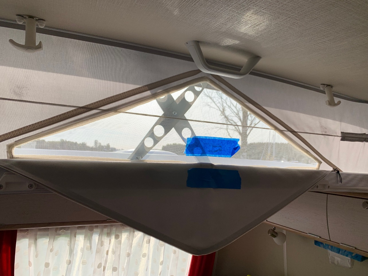

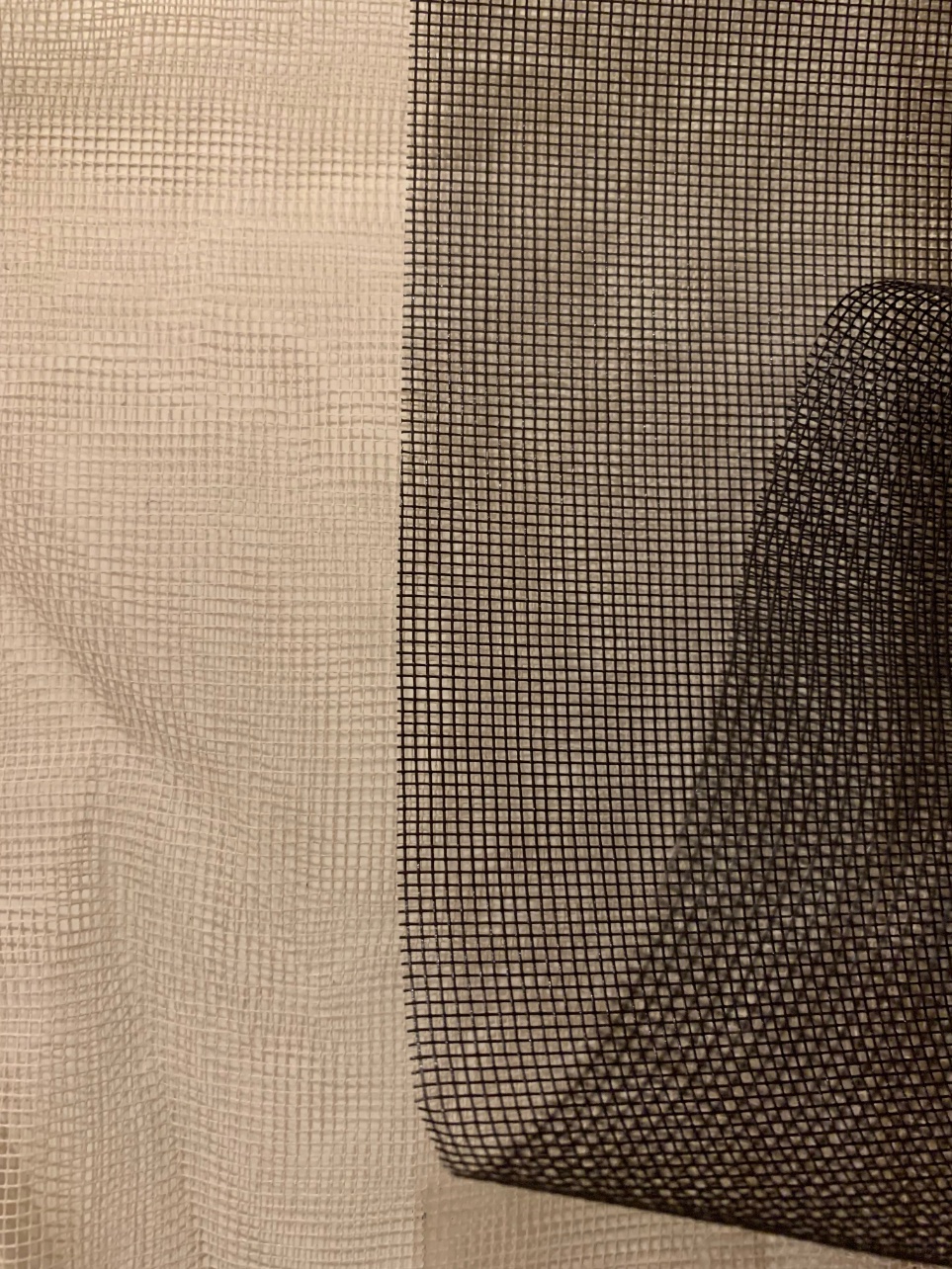

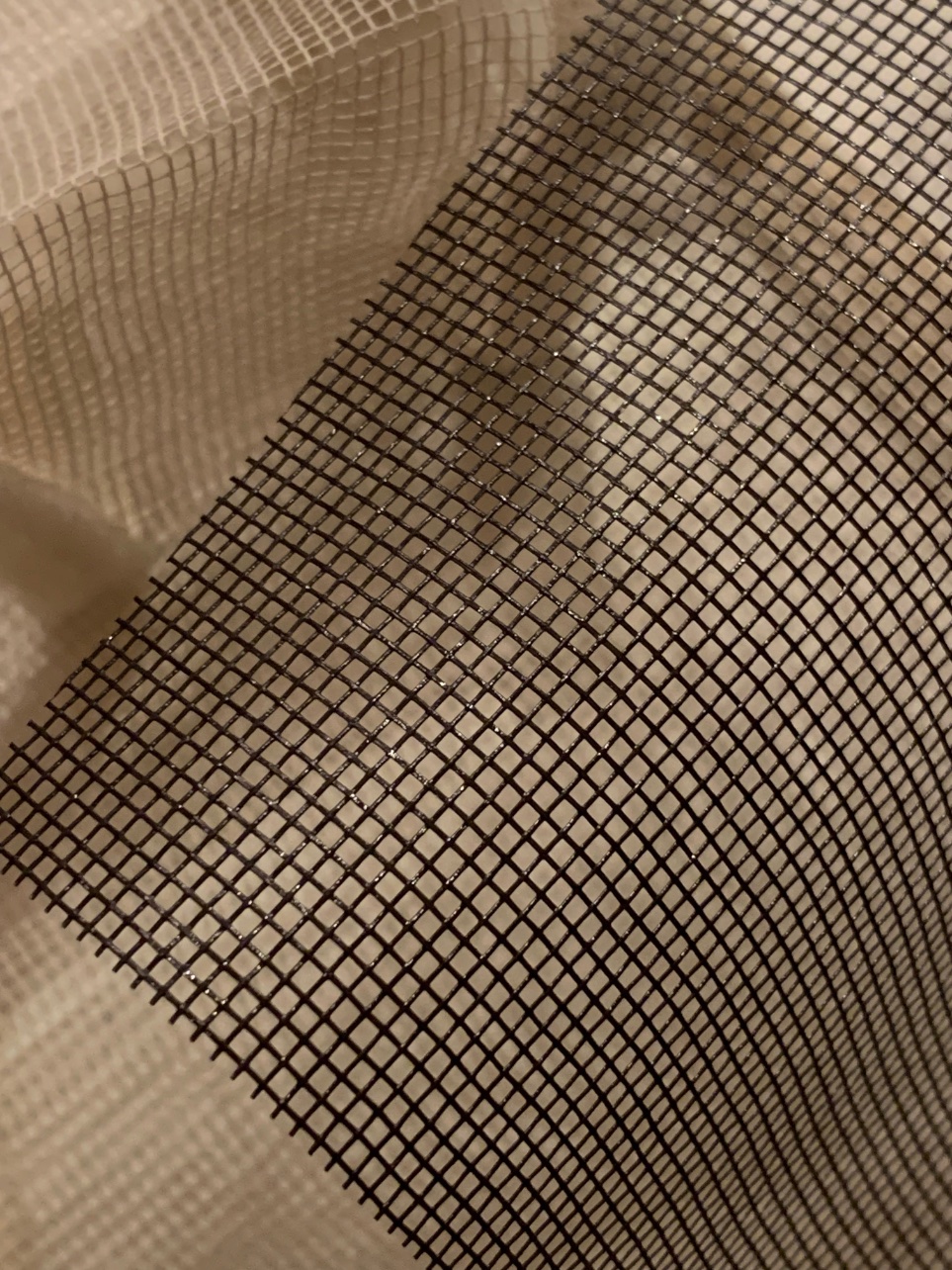

Pour les toiles contre les insectes, on va jouer de la machine à coudre et de la dextérité de la couturière.
Pour le rapiéçage de la toile, on va découper une fenêtre et :
Soit mettre une nouvelle pièce de toile (triangle complet) ou rectangle aux dimensions des accros.
Ou
Bien changer pour placer une pièce translucide comme si on avait une lucarne.
Comme principe acquis : les mouvements du champignon (ouverture et fermeture) sont obligatoirement réalisés panneaux de toile OUVERTS .
Ou
Le réglage des compas reste une problématique qui échappe à mes analyses tout comme celui de l’élastique.
Reste maintenant à appliquer les règles de bon sens qui sont nécessaires pour éviter que le pincement des deux enveloppes ne se produise .
Si on peut aider l’élastique à faire son travail de rappel vers l’intérieur , pourquoi pas .
Une solution communiquée ici consisterait à le raccourcir pour accentuer sa tension de rappel.
Quelles solutions as tu trouvées pour résoudre ce problème ?Tictac21 a écrit : mar. 12 sept. 2023 21:26 C’est marrant j’ai le même accroc que toi et au même endroit !
Peut-être un défaut compas/élastique ?
A voir
Quid de la réparation de la toile ?

C'est certainEribasuomi a écrit : mer. 13 sept. 2023 21:07 Le réglage des compas reste une problématique qui échappe à mes analyses tout comme celui de l’élastique.
Pas encore testée de mon côté.
Faut-il aussi faire une séquence de fermeture .
1 ). Partie avant
2 ). Puis partie arrière
3 ). Ouverture porte ou fenêtre avant d’abaisser le toit?
4 ). Pas d’action simultanée phase 1) et 2)
5). Garder les ouvertures triangulaires des toiles en mode ouverture et disposées vers l’intérieur ? Pour 1) et 2)
Je constate aussi que la jupe sur les parties latérale peut se trouver coincée vers l’extérieur , ce qui tendrait à jouer en défaveur du rôle de l’élastique .

Laisser la porte ouverte.Eribasuomi a écrit : mer. 13 sept. 2023 21:07 Le réglage des compas reste une problématique qui échappe à mes analyses tout comme celui de l’élastique.
1 ). Partie avant
Fermer l'arrière sans l'attacher.
Fermer l'avant.
Vérifier que toute la toile est bien à l'intérieur.
Puis verrouiller le toit.
A l'inverse, pour lever le toit, commencer par l'avant.
C'est noté dans le livret d'utilisation.

Bonjour, sur mon modèle de 2002, il est bien indiqué que :"pour faciliter la fermeture du toit, il convient d'abaisser symétriquement d'abord la moitié avant puis la moitié arrière".
:"Lors de la fermeture ou de l'ouverture du toit télescopique, les aérateurs à glissière doivent toujours être en position fermée". Le crochetage est facilité, c'est net au niveau des crochets, aucun souci en plus de 20 ans...
Je fais souvent l'expérience, qu'il vaut mieux laisser soit des baies, soit la porte ouverte afin de ne pas créer une pression à l'intérieur de la caravane qui pousserait la toile vers l'extérieur, elle risque de se coincer entre les deux toits. L'élastique doit être bien tendu pour ramener la toile aussi.
La vérification visuelle de l'absence de toile à l'extérieur, toit fermé fait partie de mon boulot, dans le check arrivée et départ ou vice-versa.

Ayant démonté et remonté les toiles de toit de nos deux caravanes, je peux dire que l'élément principal de la fermeture est l'élastique. Il doit être tendu de façon que, lorsque que l'on ferme le toit, la toile rentrée empêche de mettre les crochets. On doit pousser la toile au niveau de l'élastique pour mettre les crochets. De cette façon les triangles d'aération ne sont jamais en contact avec les compas
Bonjour ,
Voici sans doute un moyen de réparer la moustiquaire avec de la couture à effectuer avec du fil de voile et beaucoup de patience .
La moustiquaire noire est plastique , traitée anti UV et flexible car provenant d'un ensemble volet roulant .
Projet de doublage des moustiquaires de toiture .
