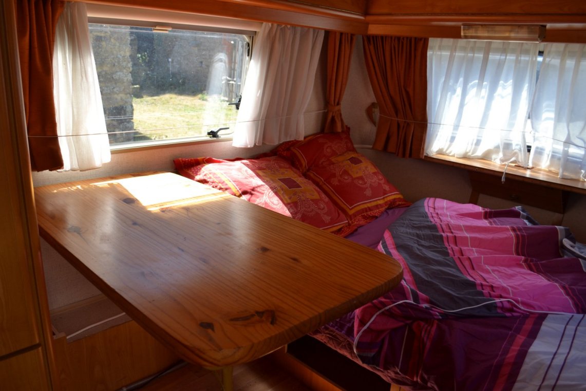

cette fois c'est fait ,nous venons de transformer noter ériba triton jubilé de 1998 double dînette en triton lit permanent .cela faisait un moment que j'avais envisager l'affaire ,mais la crainte de mal-faire et de dénaturer ma cagouille me faisait remettre mon projet. mais l'année 2013 a fini de nous convaincre ,Nos sorties ayant souvent commencé sous la pluie ,voir l'orage ainsi que le remballage ,nous avons réalisé le coté hyper pratique que serait un lit permanent pour remballer vite fait sans être embarrassé par les assises ...je vous posterais les photos un peu plus tard ,car demain après midi ,nous faisons les petits détails de la finition.
Soulagé que cela ce soit bien passé et que nous allons pouvoir apprécier notre nouveau couchage lors de notre sortie éribesque (4 eriba ) vers la baie d'authie début du mois de Mai
a+ Daniel

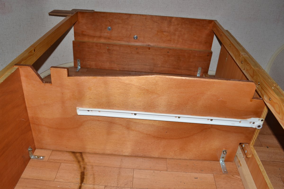

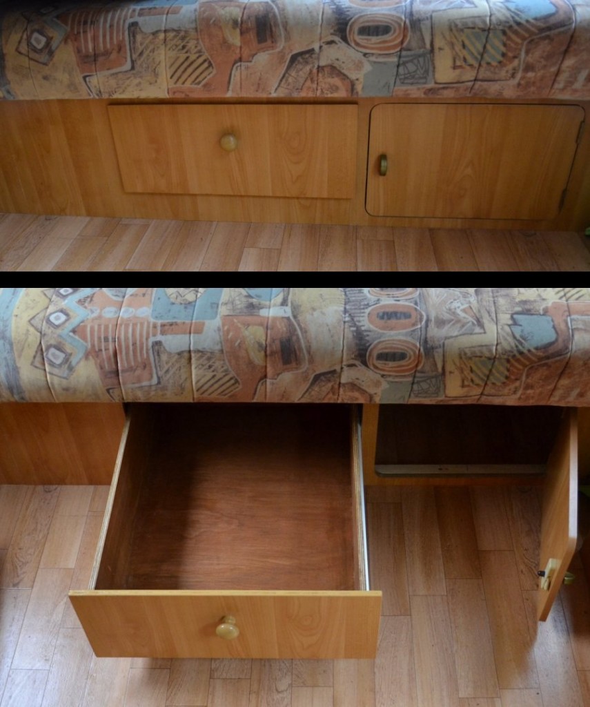

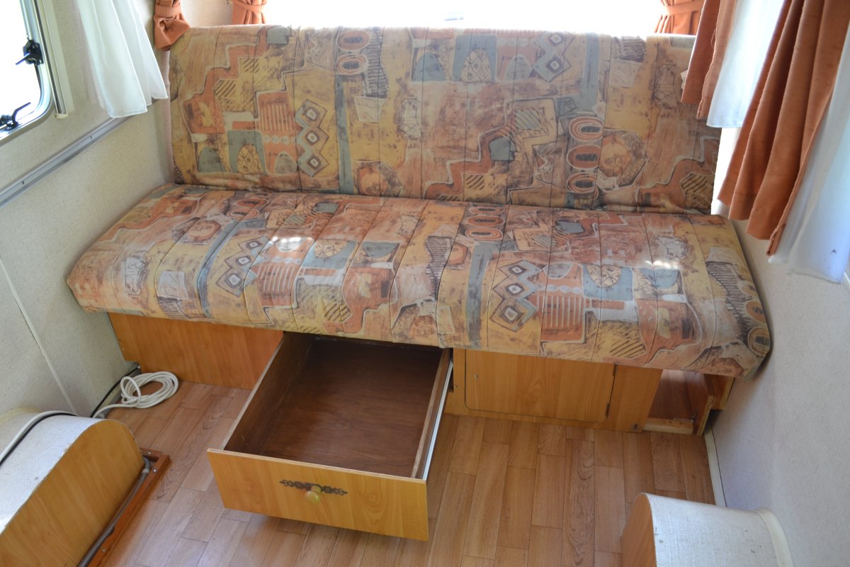

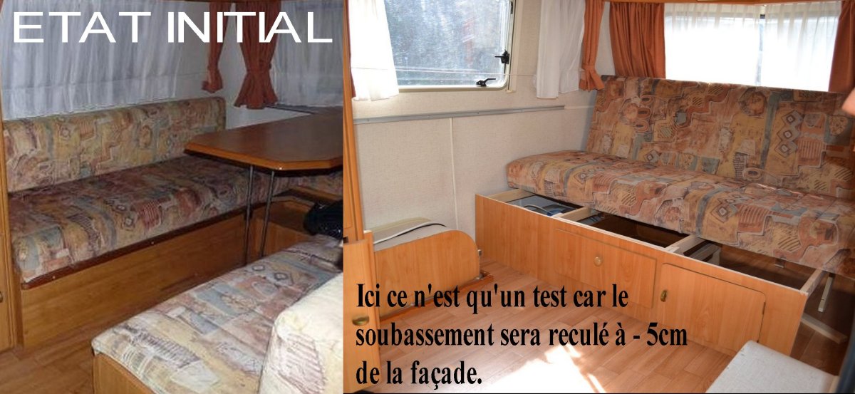

Re: Réalisation d'un lit permanent sur mon ériba triton jubi
bonsoir

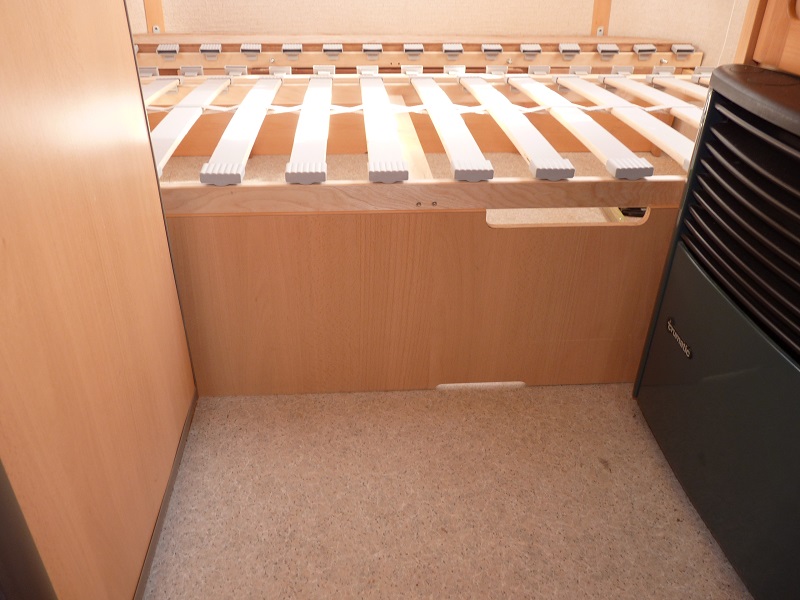

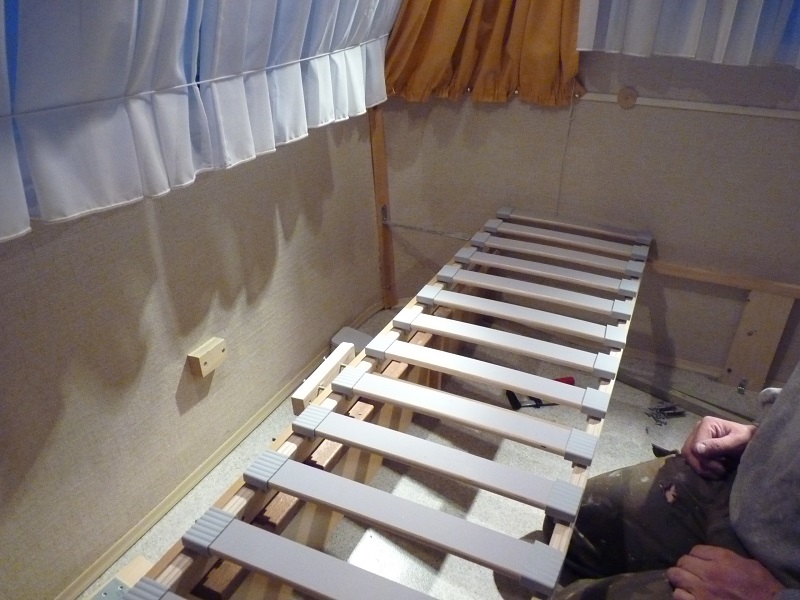

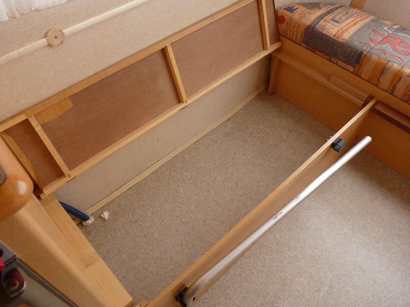

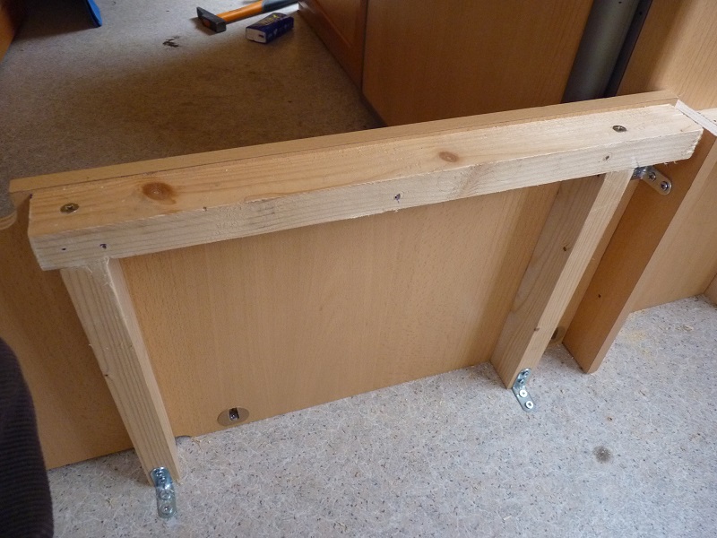

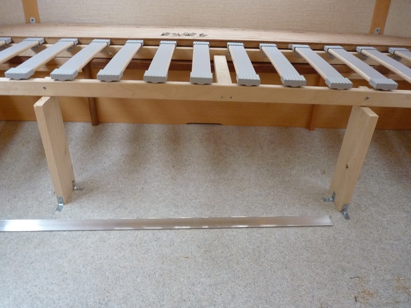

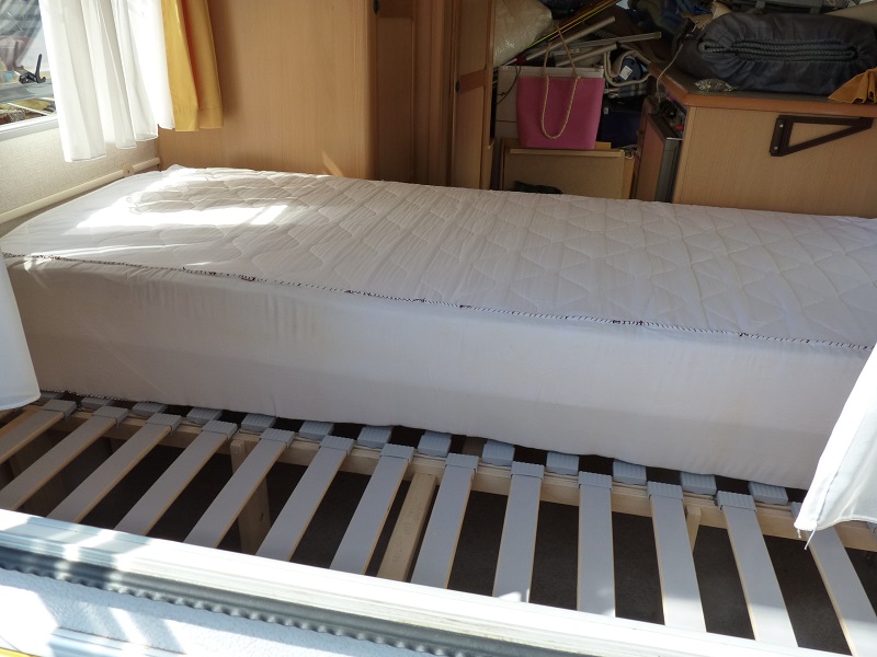

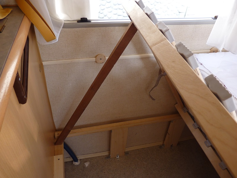

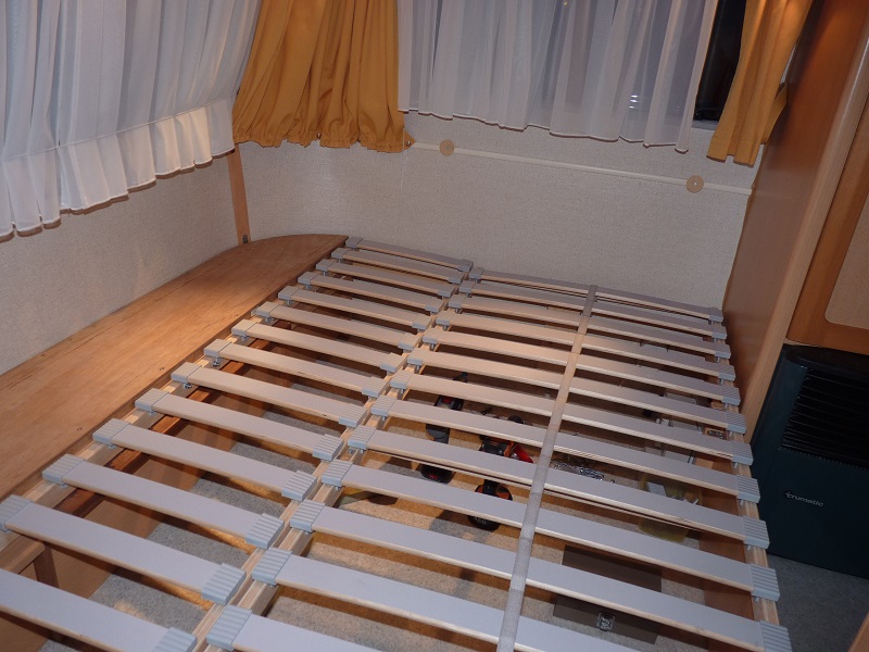

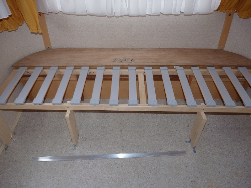

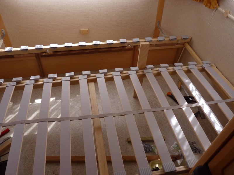

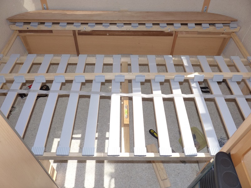

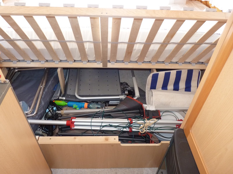

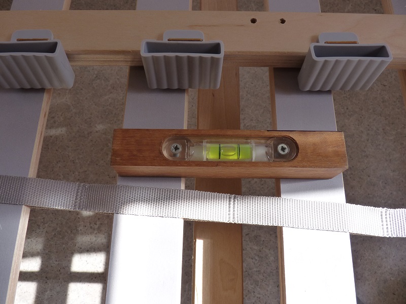

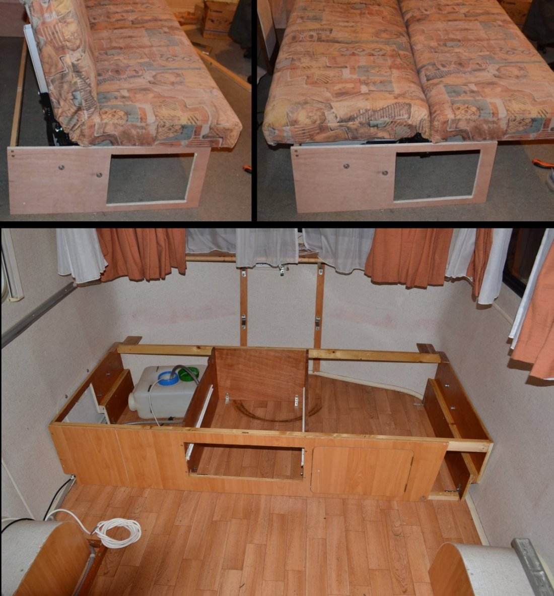

voilà quelques photos pour la réalisation
un peu de bois ,2 sommiers bois de chez IKEA 2X40€ un matelas mousse de chez aldi 80€ dé coupable avec un couteau à pain sans aucun soucis . pour l’articulè du pied une roulette remplacée par le montant en bois
pour d'autres questions je suis à votre disposition
- Messages : 11961
Bonjour Daniel.
Très belle réalisation, les photos remplacent tous commentaires
chapeau
Bon W-E, Benjamin.
Bon W-E, Benjamin.
Félicitations pour cette belle réalisation. Un bon bricoleur ! De quoi faire de beaux rêves.
Les photos nous ont permis de trouver la solution pour ne pas découper un sommier en arrondi ! Surtout quand on n'est pas trop bricoleur
Nous allons essayer de faire presque pareil avec un sommier 2 places que nous avons déjà. (récup).
Merci pour la démonstration.
Serge et Denise.
Serge et Denise.

Et voilà une jubilé modernisée avec un lit tout fait confortable et permanent.
Tu as un beau coffre dessous; le revers de la médaille, c'est qu'on a parfois tendance à le charger un peu trop...
a+
a+

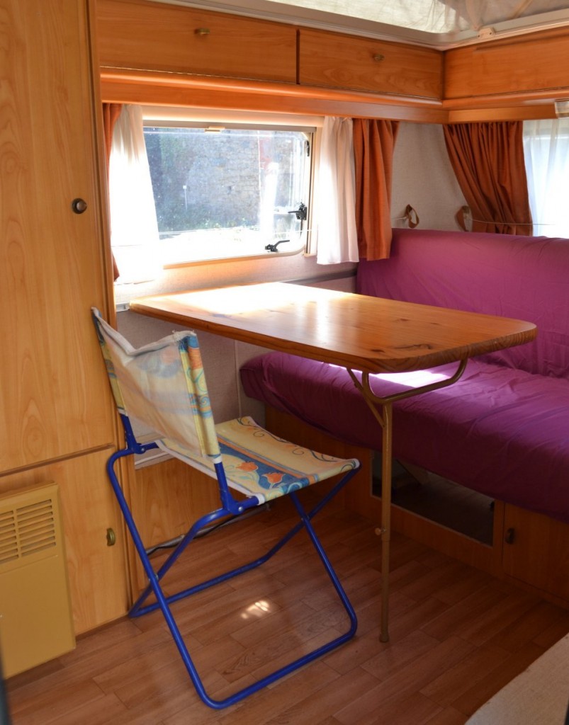

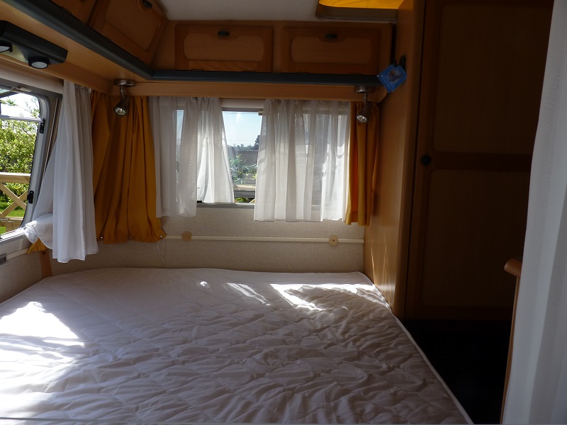

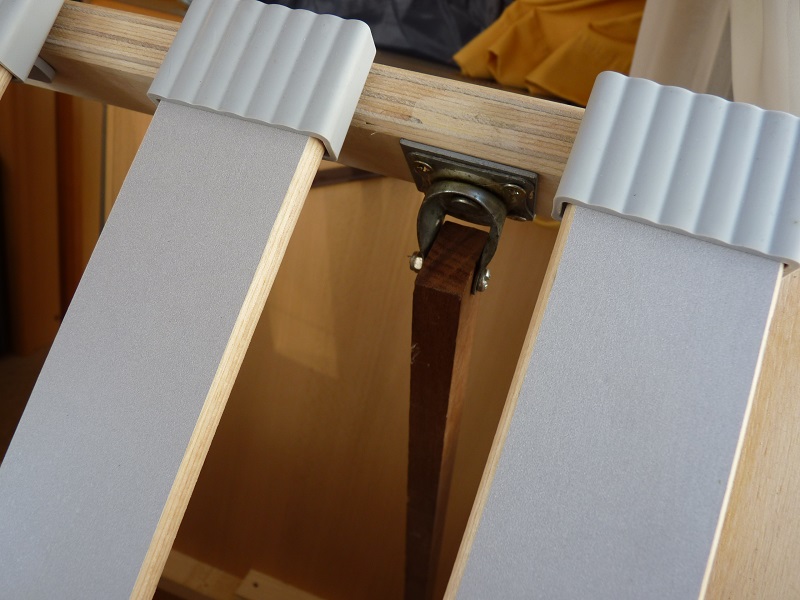

Bonjour Daniel, et à ceux qui passeront par ici,
C'est effectivement une belle réalisation, et de plus bien soignée. Bavo!
Pour ma part, j'ai opté pour l'utilisation de charnières "Clic-Clac" directement avec les banquettes existantes. Cf: Images jointes.
Il est vrai que mon bateau à deux roues est plus petit, et que je ne mesure que 1m67.
L'avantage est une manœuvre facile (5 secondes sans effort), et une grande place libérée de jour.
L'ajout d'un petit lit amovible de 1m20 de longueur est aisément possible en position nuit,
entre le bord du lit et la penderie. (Tout en laissant un passage acceptable à son pied)
Tu as dit être disposé à répondre à éventuelles questions.
Nous serons donc deux à le proposer. Chacun dans deux configurations différentes.
C'est cela le magnifique partage de ce Forum!.... N'est-il pas? :-D
Amicalement, et en te remerciant encore de nous avoir transmis ton idée.
Yves
Yves
Modifié en dernier par IFFIC le dim. 27 avr. 2014 01:52, modifié 1 fois.

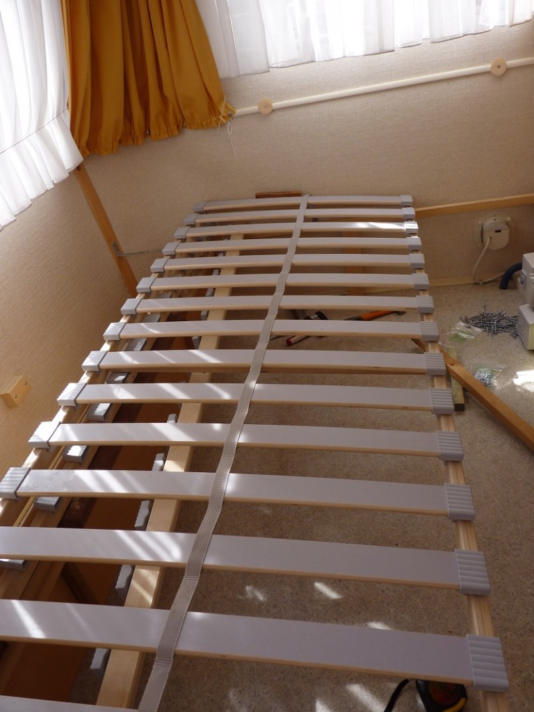

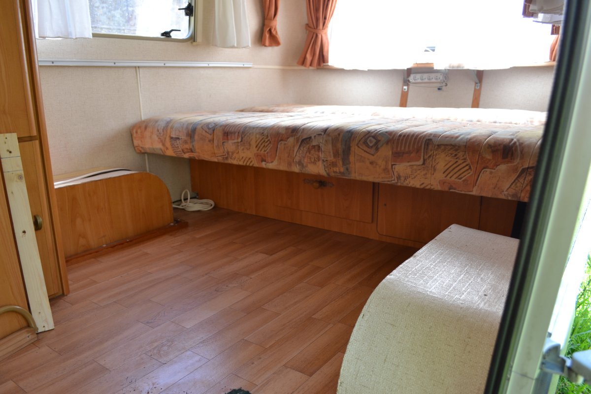

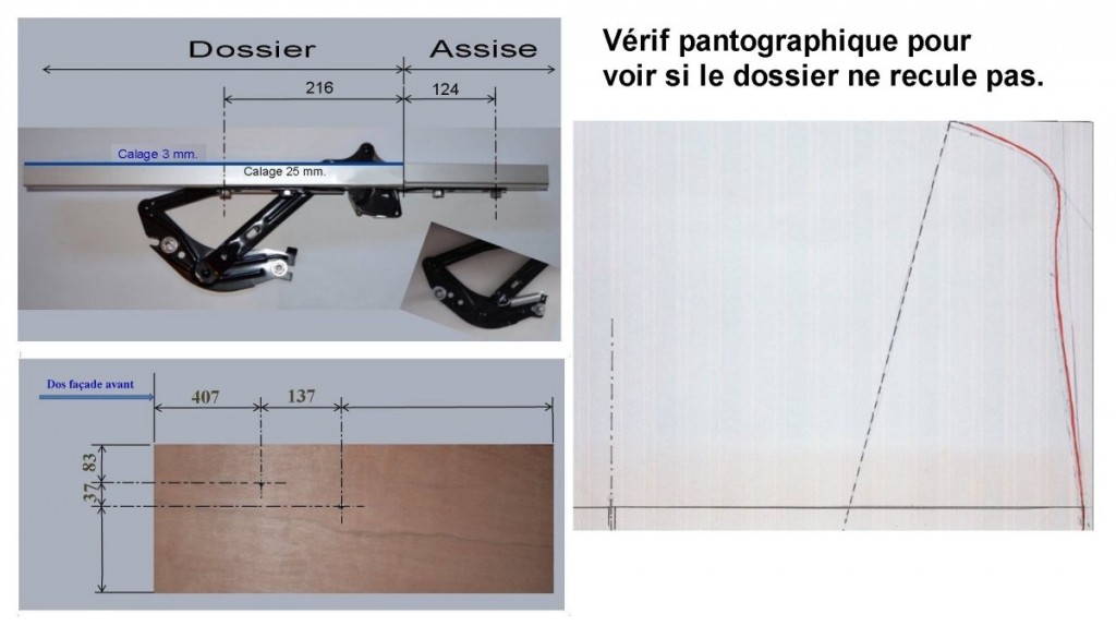

Re Daniel,
La Super-Puck a la particularité d'avoir la cuisine située à l'arrière, ainsi que la porte.
La banquette/Lit étant vers l'avant, je n'avais donc pas trop de soucis quant à la répartition des charges.
D'autant que la structure actuelle pèse moins lourd que l'initiale.
Ayant eu comme toi la peur de rater mon coup,
j'ai carrément simulé son environnement dans mon grenier. (La deuxième image en atteste un peu)
Les deux morceaux de CP que l'on voit dans les deux angles du fond ne sont là que provisoires,
et juste pour simuler l'emprise du matelas constatée et parfaire ainsi la mise en place du socle.
En définitive, j'aurai passé plus de temps sur ma maquette grandeur nature et ma planche à dessins que la scie à la main….
Dans l'Eriba, ce n'est qu'une livraison d'un meuble sur mesure.
Il n'empêche que lorsque l'on bricole ainsi dans nos bigorneaux à roulettes,
tout sent bon les vacances, et l'on voyage déjà… Pas vrai? :-D :-D :-D
Amicalement, et au plaisir de te croiser sur autres sujets ou sur la route.
Yves

Bonjour Yves, ton idée est très réaliste, comment as-tu aménagé l'espace gardes-roues/vide occasionné?
Bon dimanche, Benjamin.
- IFFIC
- Messages : 838
- prénom : Yves
- Localisation : Sud Breizh
Bonjour Benjamin, et à tous,
En premier je suis un peu gêné d'avoir envahi la discussion crée par Daniel.
J'espère qu'il saura me le pardonner.

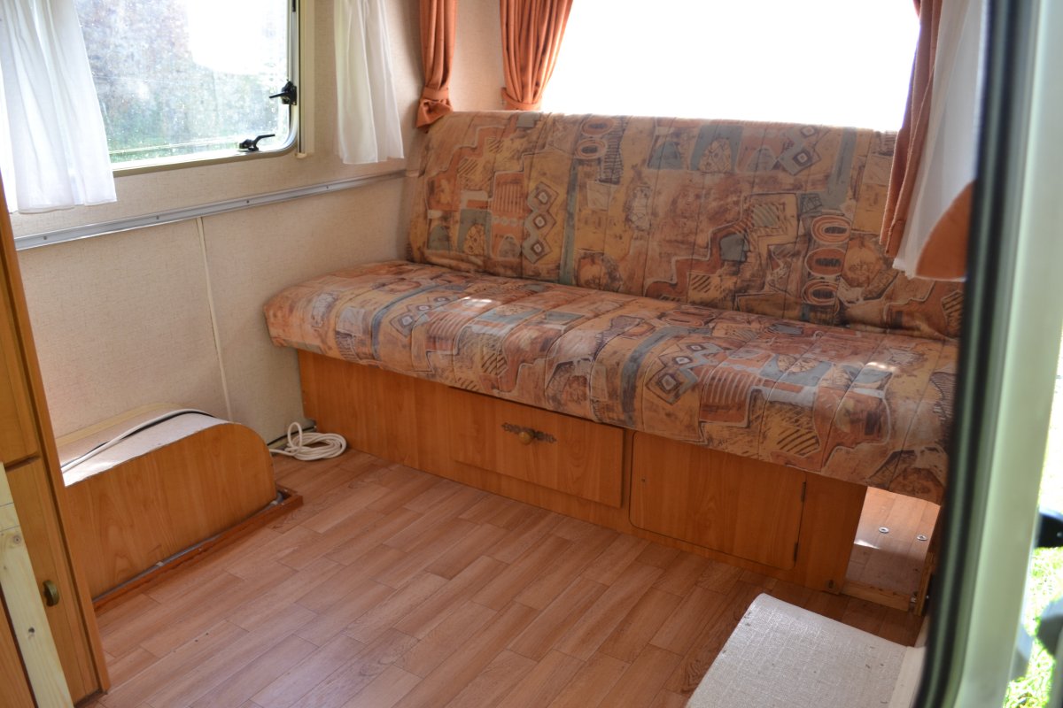

Voici en vrac certaines de mes simulations qui m'aident à concevoir.
Pour tenter d'être bref:
- La vraie table sera une copie conforme de l'existante, mais plus courte de 20 cm.
L'initiale servira à l'extérieur. (Déjà acquise)
- Le pied télescopique sera remplacé par un simple tube rabattable. (Sa hauteur n'ayant pas besoin de varier!)
et sera positionné pour ne pas entraver l'ouverture du tiroir.
- La banquette ajoutée sera traitée façon strapontin qui pliée permettra le déplacement de la table.
- En face, se trouvera une construction genre vaisselier, avec en partie haute l'écran ordi/tv.
A noter qu'avec la dernière conception, le soubassement de la Banquette/lit est reculé d'environ 25 cm,
ce qui n'est pas négligeable! Cf. Images précédentes.
En cet instant, je suis confronté aux problèmes suivants:
- Liaisons électriques: Alimentation des divers nouveaux éclairages Leds + télécommandes et variateurs.
- Liaisons informatiques: Wifi ou câble VGA vers le moniteur.
Tant que je n'aurai pas trouvé les meilleures solutions, le projet restera en suspend,
car il va sans dire que beaucoup de bidouillages vont devenir immuables par la suite. => Il ne faut pas se tromper!!!
Autres raisons:
- La fainéantise maladive du mec qui s'est trouvé retraité par suite d'un Burn-Out.
- Le porte-monnaie vide par être trop pompé par les commerçants avides et le gouvernement en panique avec ses taxes!
En espérant avoir répondu à ta question par ces détails, et y avoir ajouté un brin de sourire.
Yves

bonsoir
il est vrai que cela sent bon les vacances et les sorties
nous c'est dans 7 jours avec 3 autres éribistes et un hobbiste

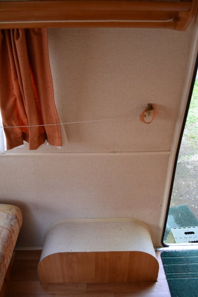

Bonjour à tous, et particulièrement à Benjamin qui a suivi mon projet.
Ma fille est ce jour au CHU de Rennes pour être opérée.
(Maladie orpheline qui n'a même pas de nom reconnu, et à fortiori de traitement pharmacologique)
Une amie peut s'occuper de sa petite fille de 3ans ½ jusqu'à demain mercredi soir…Pas plus!
Etant un peu beaucoup seuls au monde (Peu de famille et beaucoup de km nous séparant),
j'ai décidé de séjourner qq jours au camping municipal des Gayeulles pour palier son indisponibilité, dès jeudi.
En panique, j'ai été contraint de mettre en place la banquette/lit, avant d'avoir peaufiné plein de trucs.
D'écrire ce message et d'y joindre des photos m'aide à penser à autre chose… Vous aurez compris…
- Les passages de roues seront masqués par autres constructions; comme je l'ai dit précédemment
- Le tiroir n'est plus accessible en position "Lit"! Sauf qu'il reste possible de le faire en soulevant la première moitié du "Clic-Clac"
- Preuve est d'une clarté évidente de l'espace au sol et d'un confort de circulation, même avec la table en place (A noter que le rail support sera réduit à la longueur utile)
Etant un piètre Papy ayant peur de ne pas savoir bien s'occuper de la petite puce,
si vous avez dans vos proche une Mamie pour m'y aider, elle aura en échange ce beau sourire.
Yves
Yves
