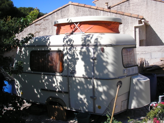

Message de Jean :
" Bonjour Christophe et grand merci.
Le monde Eriba est un monde a part ...un peu comme les motards et les
marins."T'affole pas on vas t'aider" Pourrait être la devise.
Donc Voila la photo du problème.
Ma puck visible a martigues est de 1982 avec auvent roue de secours et
frigo le tout en très bon état. Prix 2000€
La Familia que je recherche c'est celle sur le post avec 3 couchages.
Car notre petite fille qui a 7 ans a déjà 4 vacances en Puck.
La couchette sup m'a couté 10 € le prix du contreplaque de 10 et se pose sans fixation .
Un simple tasseau posé sur les baie et l'autre sur la tablette arrière.
Le contre plaqué au milieu en 2 parties et fixé sur les tasseaux
Encore merci pour poster les photos
cordialement "
Re: Repartion de la garniture en skaï
Posté : mar. 26 août 2008 22:26
par forumeribatouring
Je ne pense pas qu'il y ait de baleine au niveau de la couture.
Par contre le ciel de toit a du se détendre au niveau de sa fixation, soit en haut au niveau de la fixation de la rehausse, soit plus probablement en partie basse, là ou une bande de simili bois de 3 cm sert à cacher l'agrafage.
C'est à ce niveau que j'essaierai de retendre. ;-)
Posté : mer. 27 août 2008 19:57
par tevic
bonsoir a tous.
Merci pour vos réponses.
La solution c'est bien de déposer la baguette et voir comme c'est fait dessous
Je pensais que c'etait un problème récurent mais apparemment c'est un cas isolé.
Bon dés que le fait je vous dis comment c'est. a moins quelle soit vendue avant .
Encore merci et a bientot.
