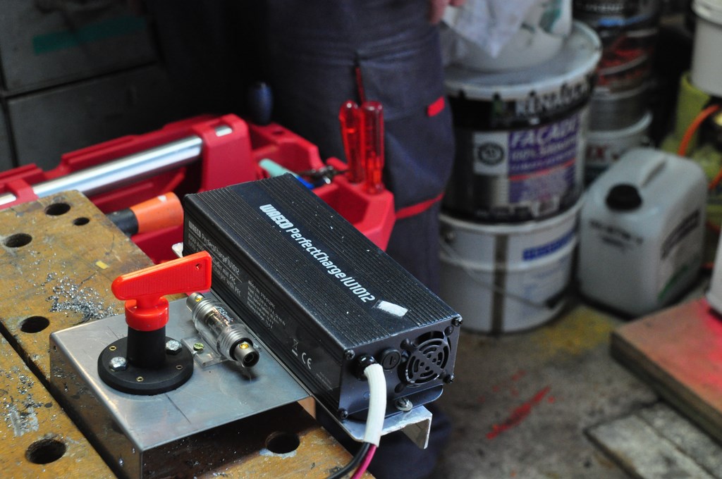

Puis confection en atelier d'une console destinée à recevoir un chargeur, un fusible et un coupe batterie

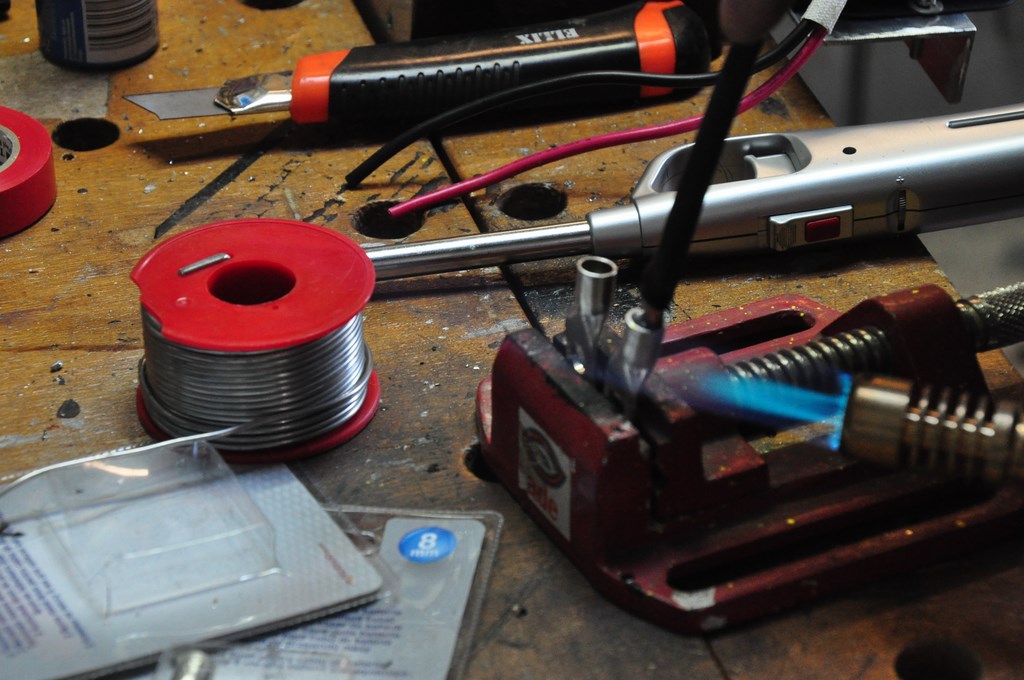

Étamage des cosses en vue de la soudure des câbles
Étamage des câbles. Vu la section, le recours au chalumeau s'est avéré indispensable
Puis soudure des cosses ; ainsi aucun mauvais contact possible
Mise en place de la console

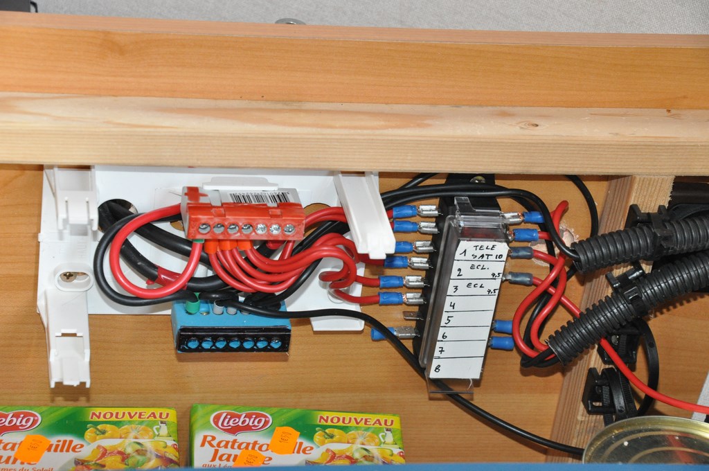

Mise en place d'un boitier répartiteur et d'un bloc porte fusibles
Le BIP est ouvert ; les deux sorties 12 Volts du transformateur vers les circuits de la caravane (12V continu et 12V alternatif) sont déconnectées et remplacées par une liaison bers la batterie. Ainsi tous les circuits 12V de la caravane (sauf le frigo, exclus de cette modification) sont en courant continu, ce qui permet d'utiliser des éclairages LED
les + batterie sont pré câblés vers le boitier de fusibles

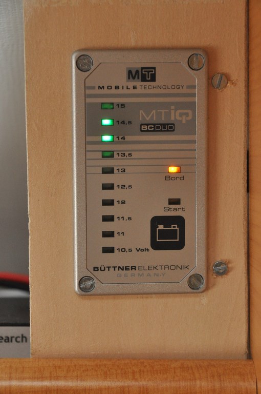

Afin de surveiller la charge de la batterie, mise en place d'un contrôleur

Le panneau de contôle en place ; prévu pour les camping cars, ce panneau permet de surveiller la batterie moteur et la batterie additionnelle. Evidemment ici la batterie du véhicule n'est pas surveillée
